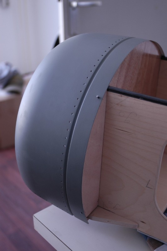

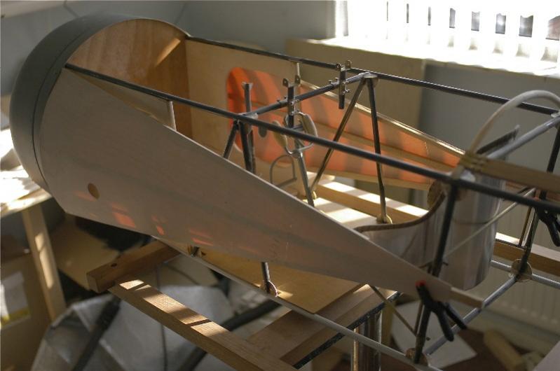

    We hebben weer wat gedaan...:banana:
    Het richtings roer is op wat kleine dingen na klaar.
    Groet Jan..:bye:

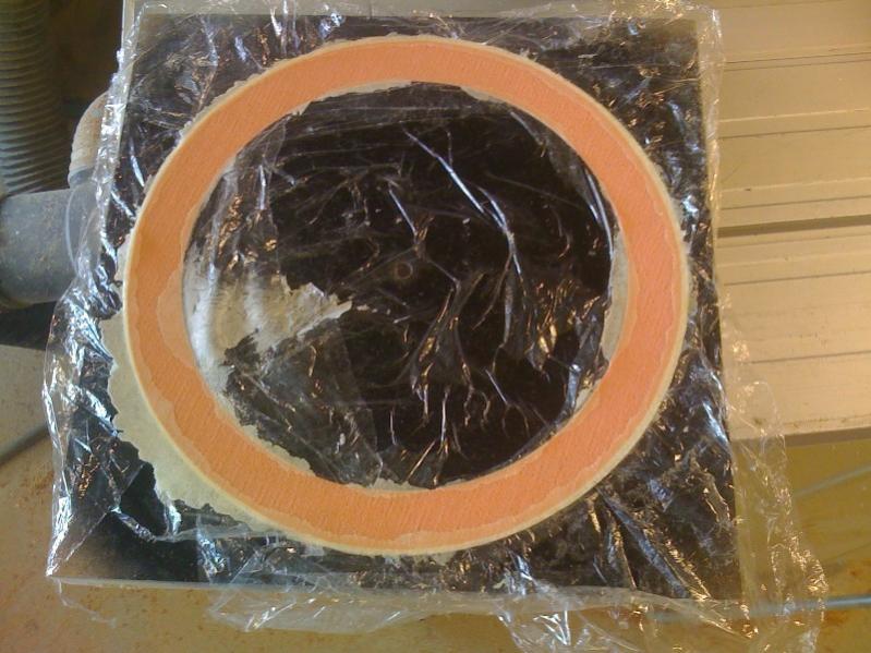

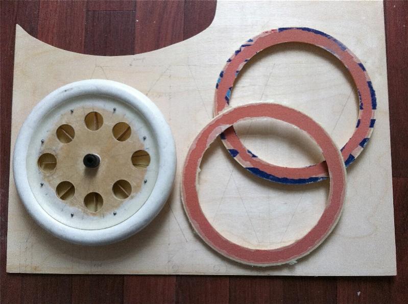

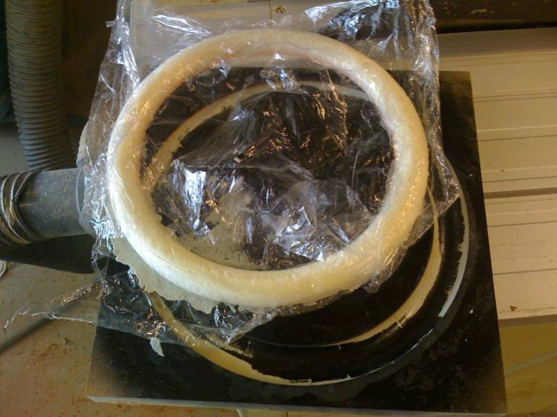

    Zo dat was even zoeken maar heb mijn bouwproject weer gevonden.
    Nog weer even bezig geweest met de wielen.
    Heb nu ook wat hardschuim gebruikt om de binnen band nog sterker te maken,de twee helften lijm ik met een stukje glasvezel met epoxy aan elkaar.
    Moet ook nog een keer langs bij Formx in Amsterdam voor rubber om de band te maken, heb er al een gemaakt van siliconenrubber.
    [​IMG]
    Heb al twee mallen gemaakt, een mal met een diameter van 30 mm en een mal met een diameter van 35 mm.
    De 30 mm voor binnenband en 35 mm voor buitenband.

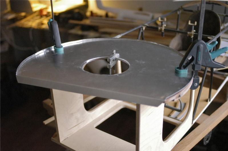

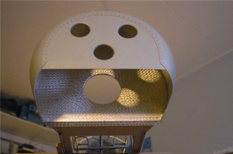

    Heb ook de ophang punten voor de motorkap gemaakt.
    [​IMG]
    heb hier de alu plaat gemaakt,is zo als hij in echt ook is.
    Word nog wel anders als ik de motor met vertraging in bouw, maar ik vond het wel leuk om te maken.
    [​IMG]
    Ook nog even geborsteld.
    Het volgende wat ik wil gaan doen is het landingsgestel er onder maken,heb al een uitslagmal gemaakt er voor.
    Groet Jan...:bye:

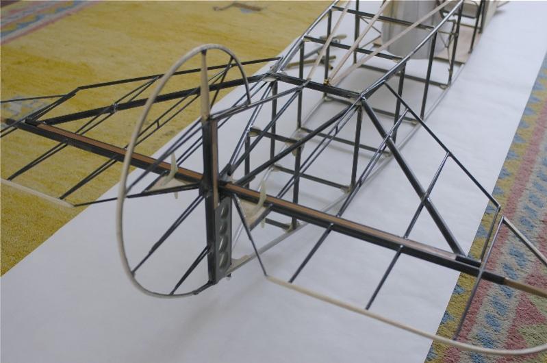

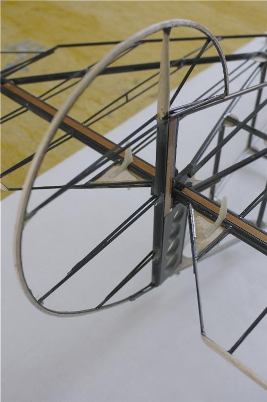

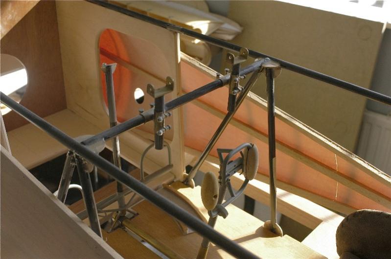

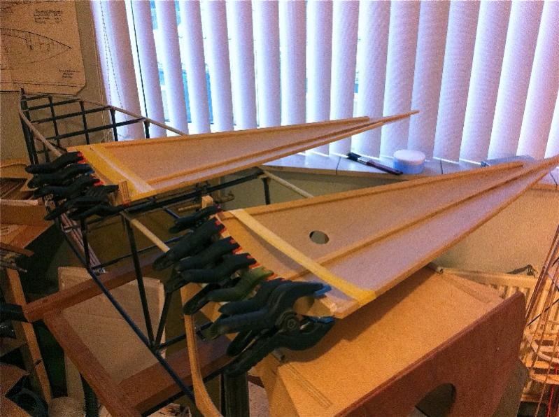

    Vandaag aan het vliegen geweest met de Chipmunk, was een lekker dagje.
    Afgelopen week nog weer even bezig geweest met de D8.
    [​IMG]
    [​IMG]
    [​IMG]
    Groet Jan...:bye:

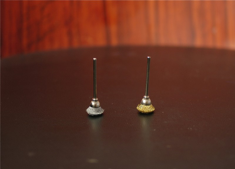

    Ik vraag mij af hoe je dat borstellen doet en wat voor gereedschappen je daarvoor gebruikt?.
    Erg mooi.
    Mvg Paul Stalenberg

    Hallo Paul,
    Het borstelen doe ik met een rond borsteltje met fijn messing draad, ijzer is te hard.
    Het is een borsteltje van Proxxon
    [​IMG]
    Het is het rechter borsteltje, zo als hij nu staat zet je hem op je te bewerken werkstuk.
