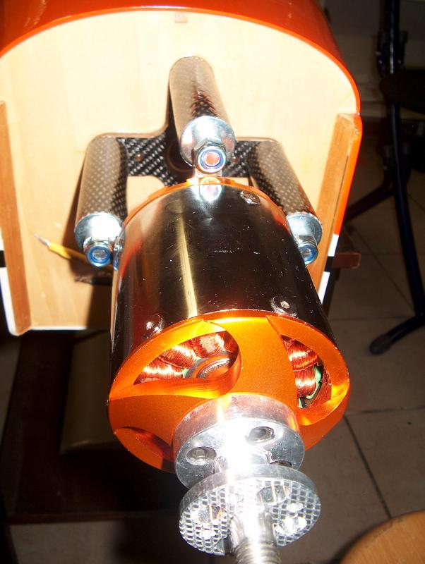

    en deze ophanging ?
    [​IMG]
    [​IMG]

    Hey Dirk,
    Had ik idd ook al gezien in jouw topic, maar lijkt me niet geschikt voor mijn toepassing. En ik vermoed dat de afstand tussen motor en firewall ook kleiner is? De belastingen op de steun van een sleepkist liggen ook iets anders als bij dit soort toestel.. Wel een mooi project trouwens, heb ik ook al aan zitten denken :) is dat hetzelfde toestel als dat van Luc B.?
