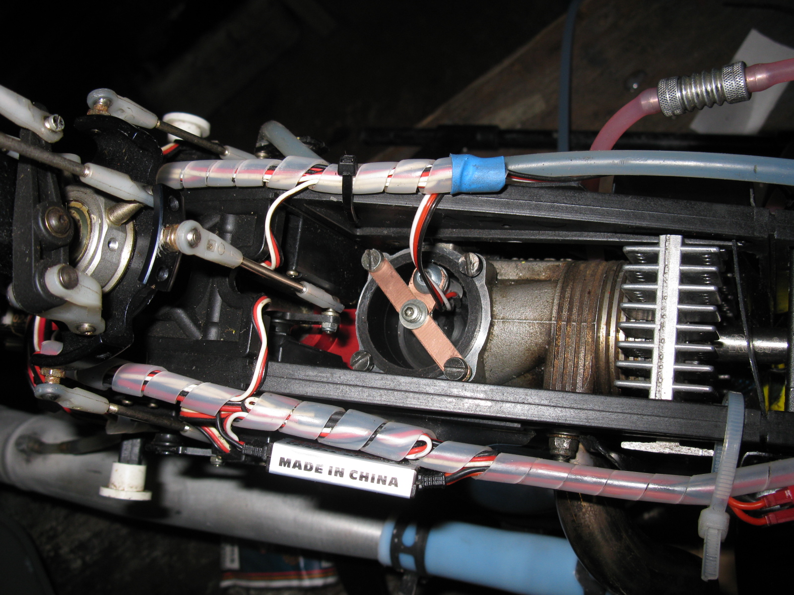

Electronische ontsteking nu bereikbaar voor iedere gloeiplugheli
Sterker nog: op dit moment staat de motor klaar om voor de "veld-test" te gaan....
Ik hoop dat het Zondag een beetje knap weer wordt (verwachting nu voor ZO is 6 graden en 3 Bft) dan gaan we testen.
Verloopt dat goed, dan kan ik eindelijk de gewone Hall-sensor er uit slopen.... :D :D :D

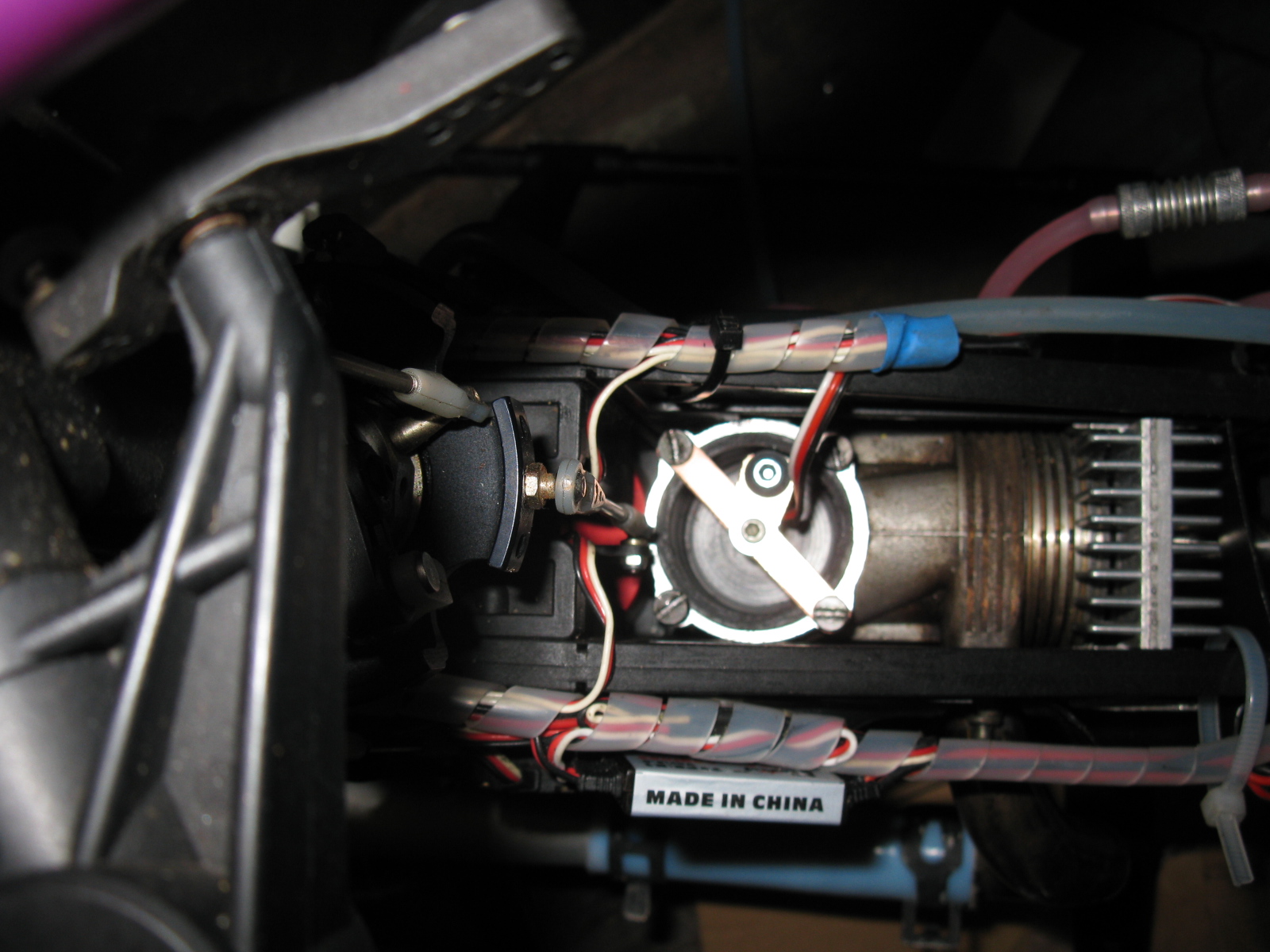

En zo ziet het er nu uit:
full
full

Het ziet er interessant uit Bert ! Ik vrees voor trillingen en warmte in deze setup. Maar ik volg het met spanning.
Ik niet.... :D
-De backplate word ongeveer 70~80 graden (kunststof schijnt tot dik boven de 100 graden zijn structurele integriteit te houden).
-De sensor hangt in principe nét los van de backplate in de vrije lucht.
-Die sensor is gecertificeerd voor een werktemperatuur van -40 tot +150 graden Celsius
-De beugel is van epoxy gemaakt, en dat werkt behoorlijk trillingdempend.
-De sensor zit redelijk dicht bij het hart van de krukas, en midden tussen de montageflenzen van de motor. Daar is bij mijn weten het trillingsniveau normaal gesproken redelijk acceptabel.
Het enige waar ik een klein beetje vrees voor heb, is de CA-lijm tussen sensor en magneet, maar het IC-datablad zei specifiek dat dit de beste methode was....
Ik verwacht niet dat dit grote problemen gaat opleveren.
Maar, precies om die reden gaan we testen....
Ik slinger dit niet zomaar de markt op....
Groet, Bert
Bedenk me opeens, dat de vorige sensor nogal lomp was en last van zij-effecten had (kon niet te dicht bij de carterwand).... Met name door de invloed van de carterwand was .60 toch eigenlijk wel de minimale maat, anders moest de sensor zowat in het hart van de krukas staan, en dan valt er weinig krukstand meer te detecteren...
Deze sensor kan véél kleiner uitgevoerd worden, en heeft totaal geen last van de carterwand, dus is mogelijk wel tot aan .36 bruikbaar...
Of de RcExl ontsteking de daarbij behorende hogere toerentallen aan kan, is iets wat ik niet met zekerheid durf te zeggen....
Groet, Bert

Je kunt toch een backplate maken wat op elke motor past, gewoon iets met sleufjes. Nu kan ik mij herinneren dat er bij OS motoren er een obstakel zit in het achterdeksel. Heb je daar ook aan gedacht ?
Die backplate kun je niet universeel maken: niet alle motoren hebben de zelfde carterdiameter, en inderdaad, sommige motoren met een korte drijfstang, hebben bijvoorbeeld een kleine uitsparing voor de zuiger in het ronde deel. Soms heb je daar last van, soms niet. Kan ik vanaf hier ook nog niet bekijken....
Het beugeltje zoals op de foto, dat valt nog wel universeel te maken, maar is vanwege CNC ook geen enkel probleem om verschillende maten te maken (ik verwacht niet 50 klanten met 50 verschillende motoren....)
Het obstakel wat er bij sommige OS motoren is, is als ik me goed herinner een aangegoten tuit voor een carterdruk-aansluiting, en die kun je gewoon wegslijpen, maar hoogstwaarschijnlijk is dat niet eens nodig: er zit een redelijke offset tussen de sensorpositie en de triggerhoek, d.w.z. om de trigger op 28 graden voor top te krijgen moet de hartlijn van de sensor op bijna 60 graden voor top komen.
Ik denk wel dat dat goed komt....
Maar hoe meer info ik van te voren heb, hoe makkelijker het is om met iets écht universeels op de proppen te komen....
Groet, Bert
Ondertussen heeft de heli nog geen echte veldtest ondergaan, maar hij heeft al wel gevlogen, en de sensor houd dus gewoon het vereiste toerental voor deze motor bij (zal zo rond de 13~14 kRPM liggen)
Het was alleen geen weer om naar het veld te gaan dus het bleef bij een paar korte test-hoovertjes achter huis....
Korte impressie van een nog totaal onafgestelde motor:
http://youtu.be/zPli81hFtQg
Groet, Bert
Nou, die motor klinkt zoals normaal ! gaat dus de goede kant op !
:D Kun je nagaan! Ik had bij gebrek aan stroboscoop of andere externe timing hulp de ontsteking eerst maar eens (te) laat gezet, en tussen iedere startpoging door een paar graden vervroegd, net zolang tot hij voor het eerst pakte. Die setting is wat je hier ziet. Er valt nog wel wat te halen dus, want ik denk dat hij nog zeker een graad of 5 vroeger kan....
Vanavond ga ik de boel klaar maken voor het veld, en als eerste ga ik die rotterige oude timing-schijf er uit slopen....
Groet, Bert

Eerst maar eens kijken of we het bereik van die sensor kunnen verbeteren. Met de magneet en houder die ik nu heb, is hij nét kritisch, d.w.z. hij ziet hem wel/niet door het ongewijzigde deksel heen. Als ik daar één mm detectieafstand bij weet te sprokkelen, kan hij al gewoon op het standaard deksel gemonteerd worden....
Duim voor me!
Groet, Bert
Dat is en blijft een probleem: je moet iedere sensor voor iedere motor individueel instellen, omdat er teveel variabelen zijn voor de offset van het triggerpunt.
Bij mij staat bijvoorbeeld voor een ontstekingstijdstip van ongeveer 25 graden BTDC de sensor op ongeveer 60 graden voor top. Nu zal die hoek voor de meeste motoren weliswaar ongeveer in dezelfde orde van grootte liggen, maar dat valt van achter mijn laptop niet te voorspellen....
Maar een gat boren is niet nodig: de sensor kijkt dwars door alu heen.... hij moet alleen vér genoeg kunnen kijken.
