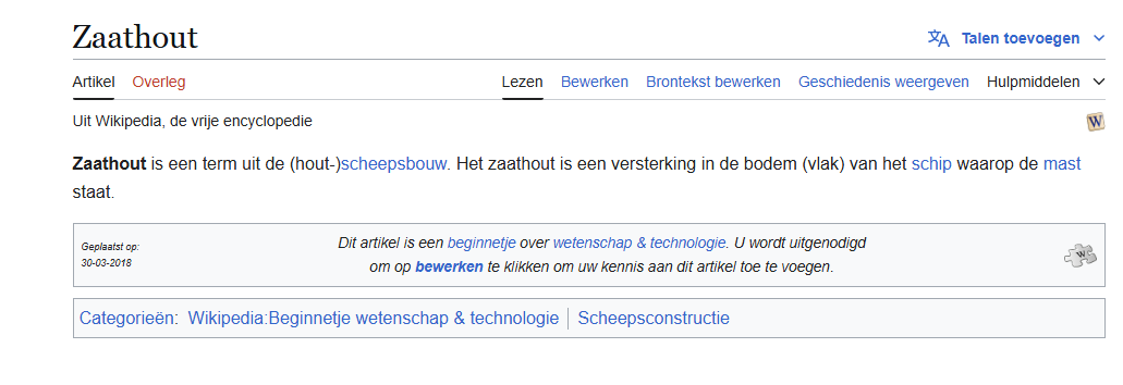

Zoals Stoker84 al schrijft: Keelson.
Kolsum, kolzem, zaathout of zaadhout is eigenlijk allemaal goed, die laatste is tegenwoordig meer in gebruik. Vreemde vind ik het dat men het in het filmpje de zaadplanken noemt. Volgens mij zijn het 5 planken in totaal en die worden resp. het middenzaathout genoemd, waarlangs aan beide zijden dan de 2 zijzaathouten komen en dan, daar waar het schip rond begint te lopen, nog eens aan elke kant 2 kimzaathouten.
Die aantallen zou ik wel met een korreltje zout nemen, dat is volgens mij net zoiets als met de apostelen naast de voorsteven. Die worden apostelen genoemd omdat aan iedere zijde 6 omhoog gaan. Maar uit archeologisch onderzoek blijkt dat aantal niet altijd te kloppen en is het meer afhankelijk van het beschikbare hout op de werf, de grote daarvan en de grote van het schip. Zo zal het daar dan ook mee samenhangen.
De juiste naam vinden van een onderdeel op een Nederlands schip is nogal een uitdaging Jan, dat kan nogal eens veranderen in de loop der jaren en werf waar het schip gebouwd is. Persoonlijk vind ik het veel belangrijker dat het op de juiste manier gemaakt is.

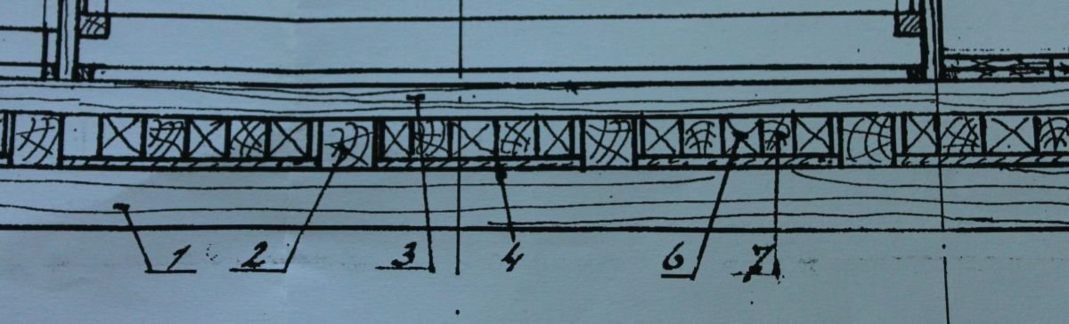

Stephan,
Wat betreft zaathout heb je gelijk. In mijn tekeningen bestaat het zaathout uit drie delen van elk 4,5 cm breed. Het buiten zaathoud is 7,5mm dik en het midden zaathout is 5mm dik. Maar dat komt allemaal later wel aan bod.
