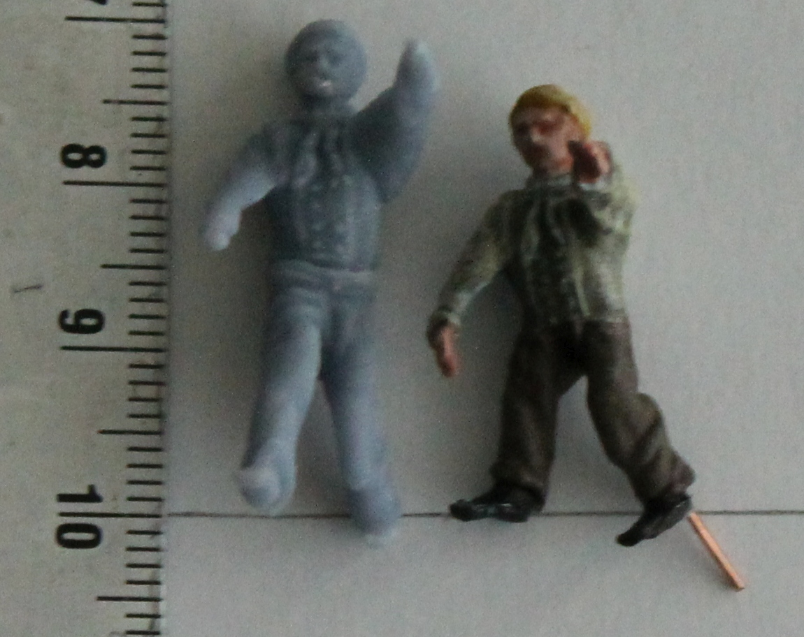

Bert, Inderdaad zijn dat figuurtjes die jij voor me geprint hebt. Maar......
Jouwfiguurtjes waren 30 mm hoog. Op schaal 1:72 dus 2,16 m. Dat is dus een echt lange vent. Ik heb ze op hoogte van hun middel doorgezaagd en er 4 a 5 mm tussenuit gehaald, op heuphoogte.
Ze werden daardoor 25 mm hoog. Op schaal dus 1,80m. Dat is zeer acceptabel.
full
