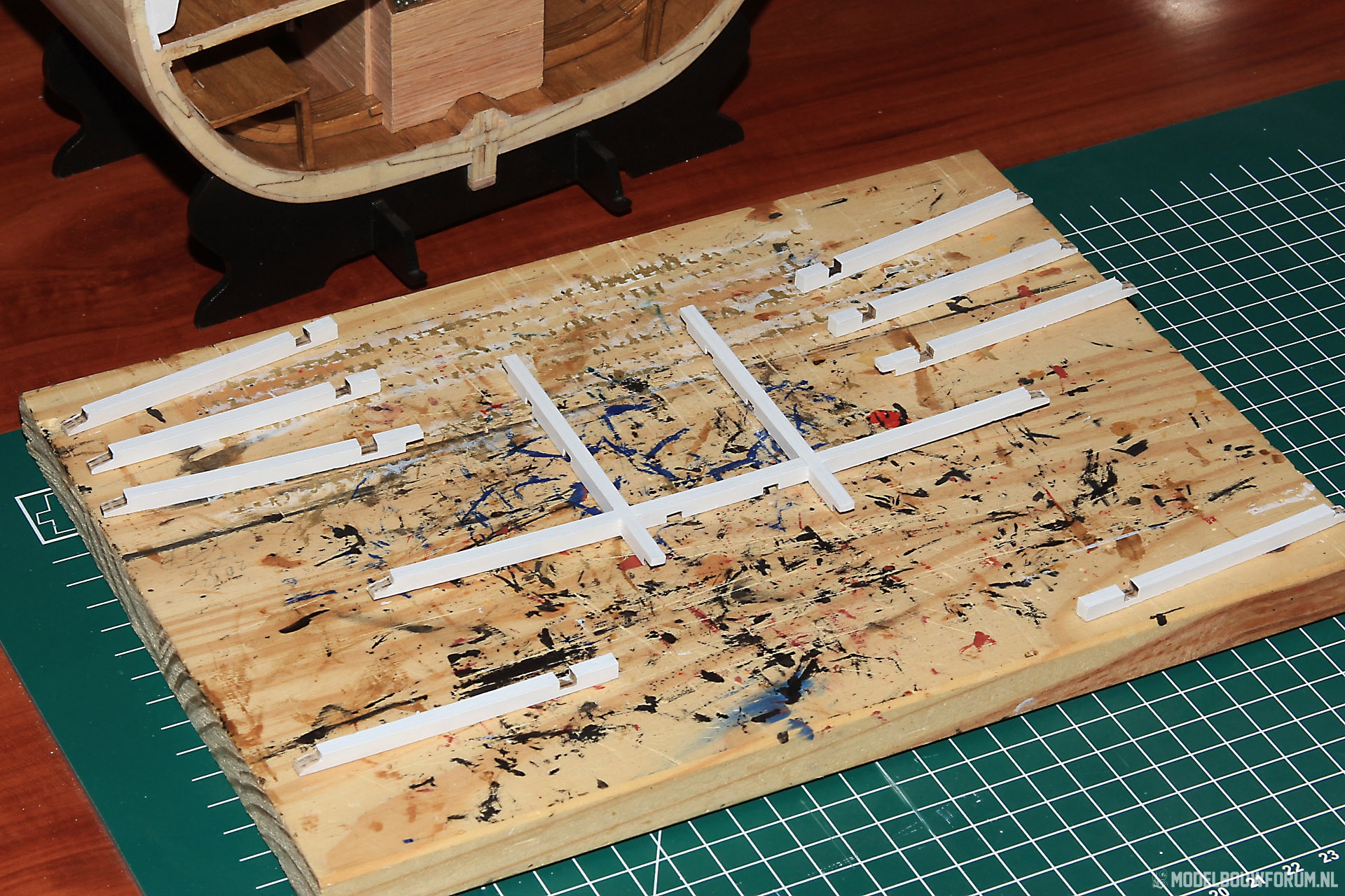

dekbalken 1e batterijdek
De dekbalken uitgesneden, passen gemaakt en wit geschilderd. Als ze straks droog zijn kunnen ze er op.

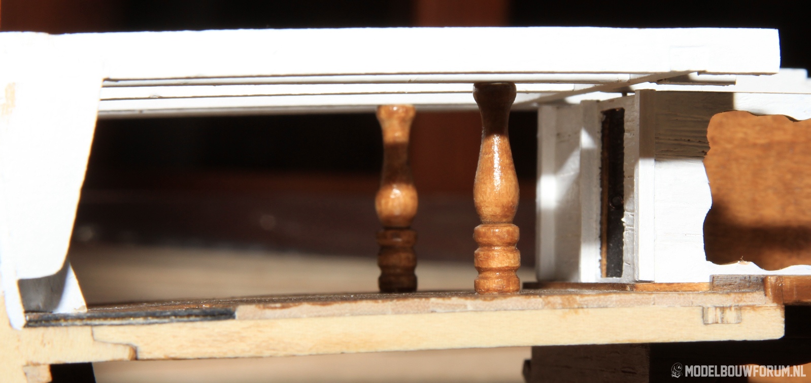

roosters
Ik heb het probleem met de kleine roosters opgelost met een klein latje. nu lijkt het of de bodemwrangen gewoon doorlopen en niet dwars door het rooster gaan.(zie foto) Dus Adri, met een klein hoekje eruit.

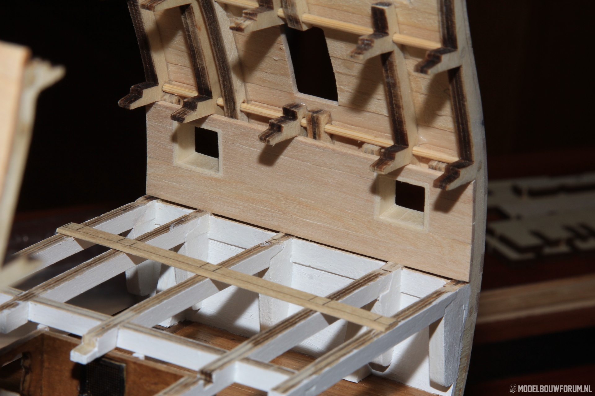

dekbalken
De dekbalken van het 1e batterijdek liggen erin. Op deze foto is ook te zien dat de bodemwrangen nu gewoon door het dek lopen en niet zoals DeA. het doet door het rooster.
