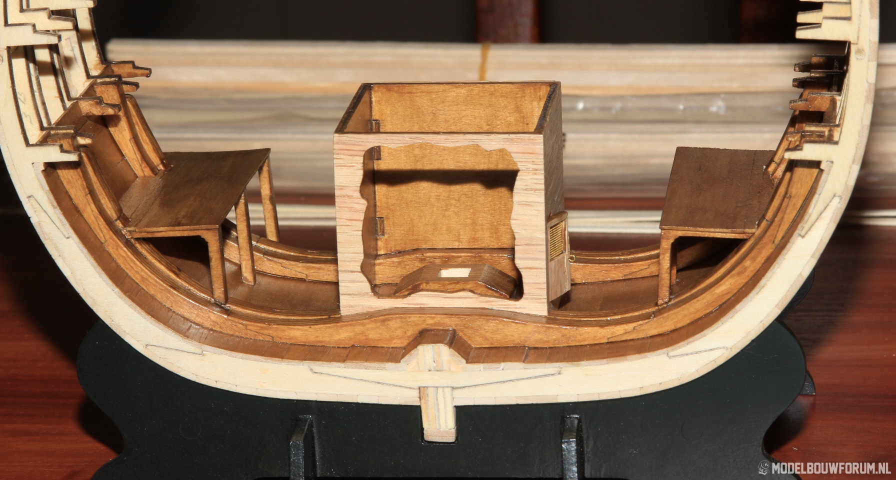

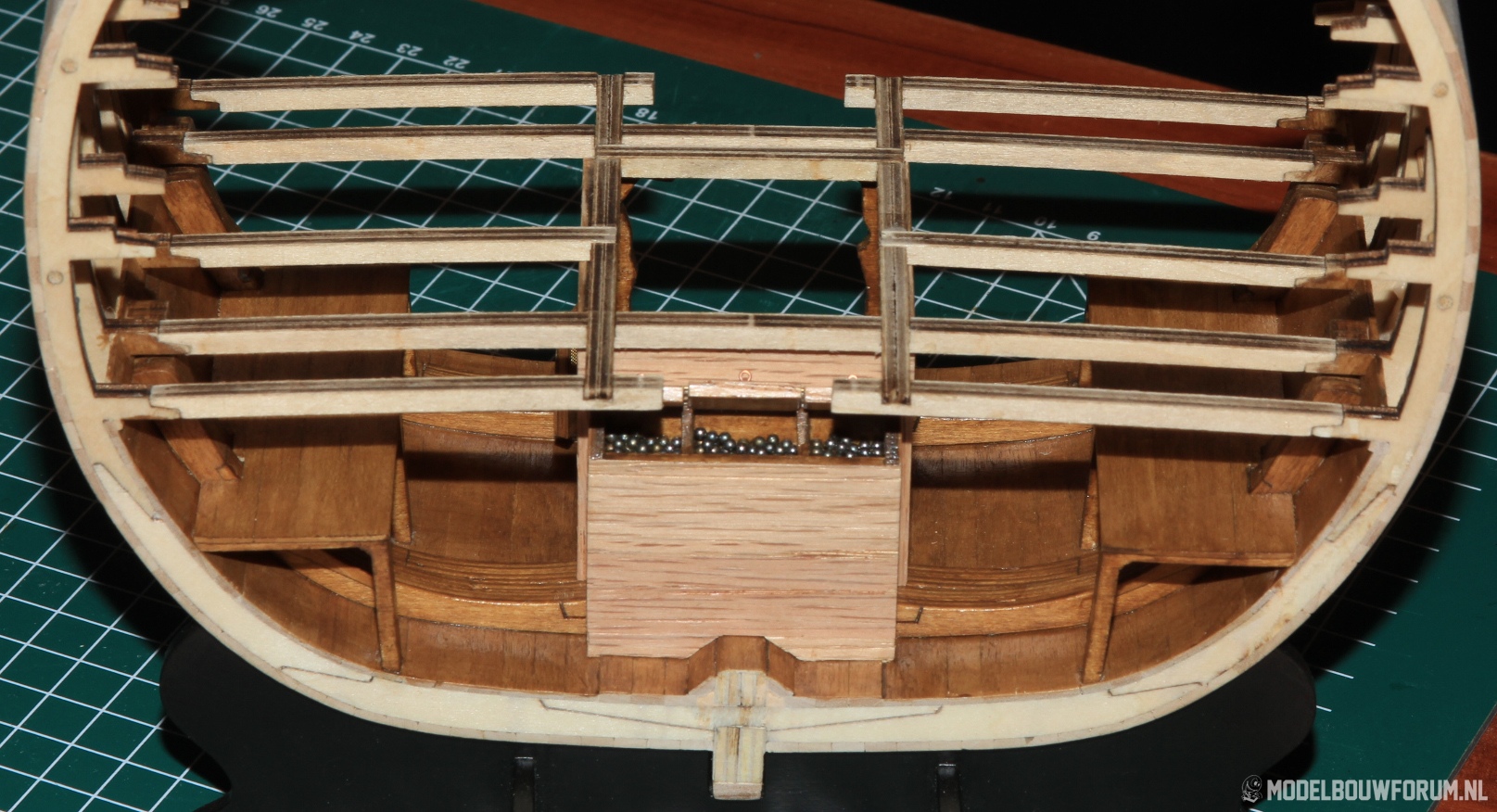

Laadplatforms
De bijde laadplatforms in het onderruim zijn gereed, hiermee is het onderruim klaar en ga ik beginnen aan het volgende dek.
DeA. adviseerd om de platforms vast te lijmen met houtlijm, maar dat houd niet goed op de beits! Ik heb hiervoor wat secondegel gebruikt, wel zuinig mee zijn daar het een beetje reageert met de beits. Als je héél weinig lijm gebruikt en direkt het teveel aan lijm verwijderd is er geen probleem.
Dekbalken
De dekbalken voor het koebrugdek vast gelijmt.
Het is belangrijk om je goed te houden aan de opgegeven maten voor de bodemwrangen en pompput, want als je daar foutjes mee maakt dan dan vallen de dekbalken niet precies over de voor- en achterkant van de pompput!

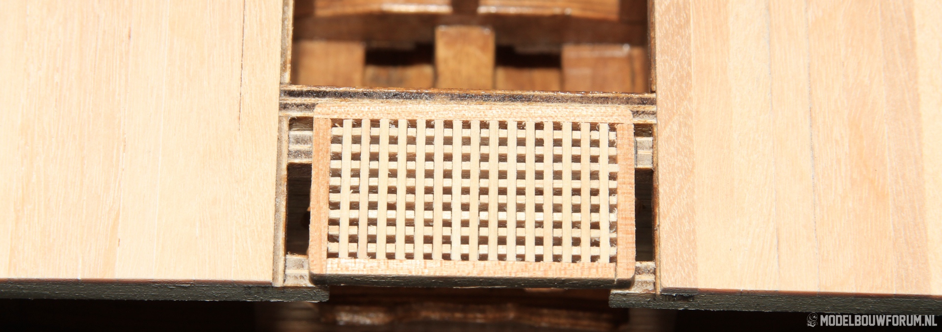

kleine roosters
Ik heb de twee kleine roosters gemaakt van latjes van 0,5 dik en het messing rooster er tussen gelijmt. Daarna de roosters met een zwarte merkstift zwart gemaakt en de omlijsting notenbruin.
DeA. plakt het messing gewoon op latjes van 1 mm vind ik persoonlijk minder mooi.
Ze zijn nu ook 1mm dik en vallen zo mooi in de dek beplanking straks.

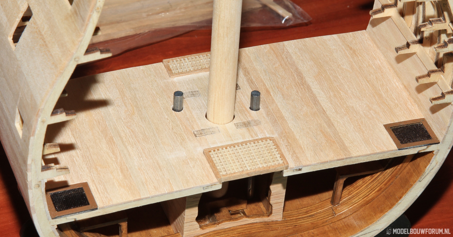

roosters
De grotere roosters zijn gereed, ook hier ben ik afgeweken van de bouwwijze van DeA. omdat de roosters volgens de bouwbeschrijving veel te grote openingen hebben, dus die heb ik de helft kleiner gemaakt.
beplanking
het koebrugdek is op het middenstuk na beplankt, tevens is de binnen beplanking klaar tot het 1e batterijdek.

Maar hoe heb je het rooster aangepast? Heb je het zo gekocht of zelf gedaan? En als je het zelf hebt aangepast hoe dan ?

De roosterelmenten die had ik nog liggen van een vorige bouwkit, ze zijn precies de helft dan die van DeA.
Je moet je wel aan de buitenmaat houden anders past het sjabloon voor de dekgaten er niet tussen.
(bij de meeste modelbouwwinkels zijn rooster elementjes wel te koop)

Het 1e cq onderste dek (koebrugdek) ligt er in. Moet de gaten voor de bielspompen nog uitsnijden. (mast en iepenpompen dryfit)

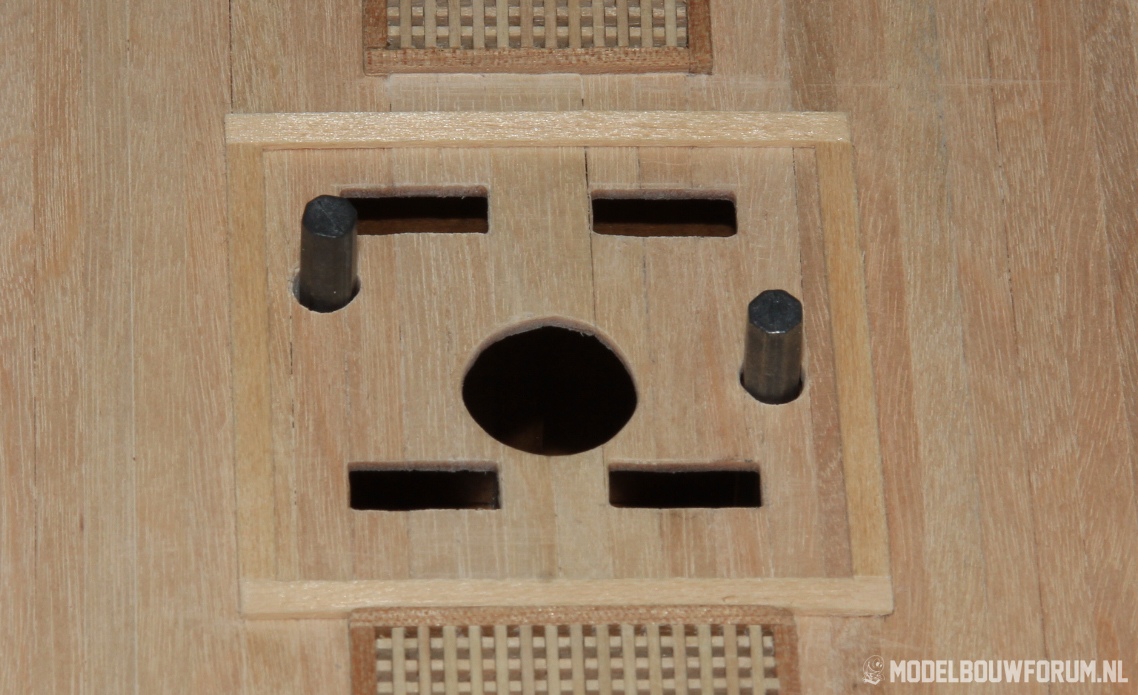

gaten
De gaten voor de pompen uitgesneden en de geschutpoorten + ingang.
Vandaag verder met de opbouw van het koebrugdek.

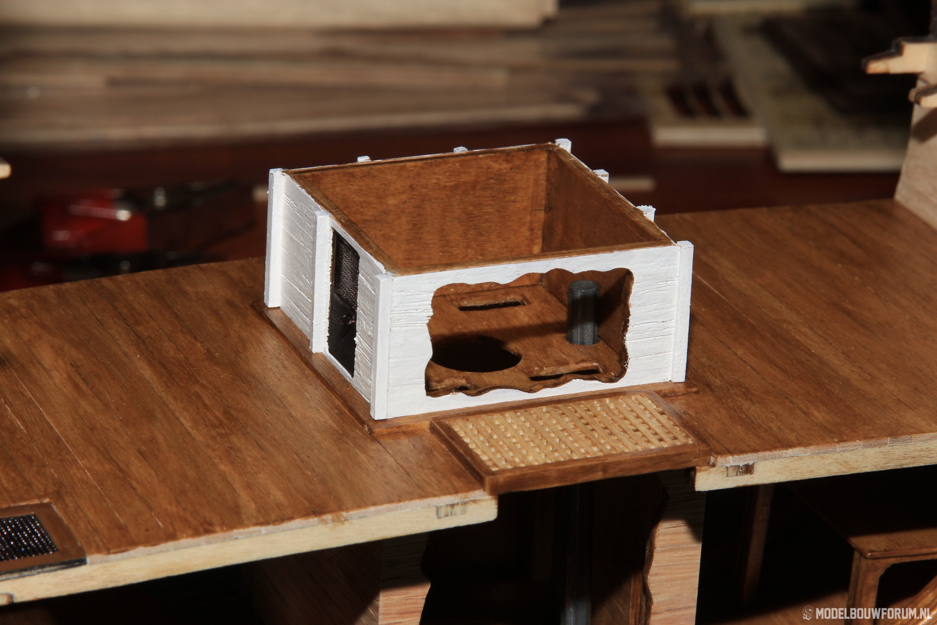

pompput koebrugdek

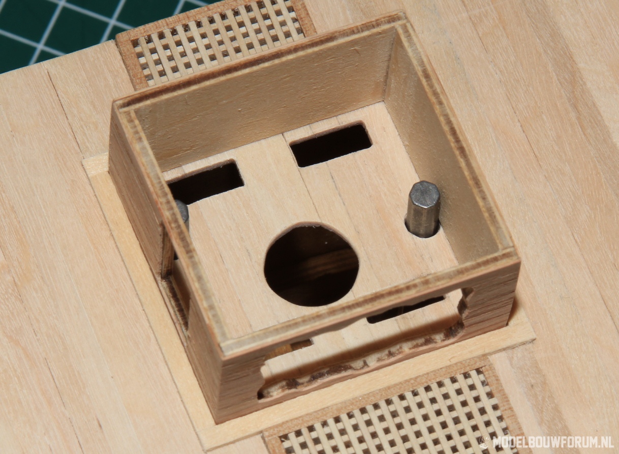

Rond de pompput komt een balk waar de staanders op rusten. i.v.m. schilderen heb ik die eerstgemaakt.
pompput past hier precies in (dryfit)
Daarna de staanders aan de put gelijmt, wit geschilderd en het dek donker eiken. Tenslotte na drogen van de verf de put op zijn plek gelijmt.
ik heb het deurtje donker geschilderd (niet zoals het hoort, maar vind ik zelf mooier)
