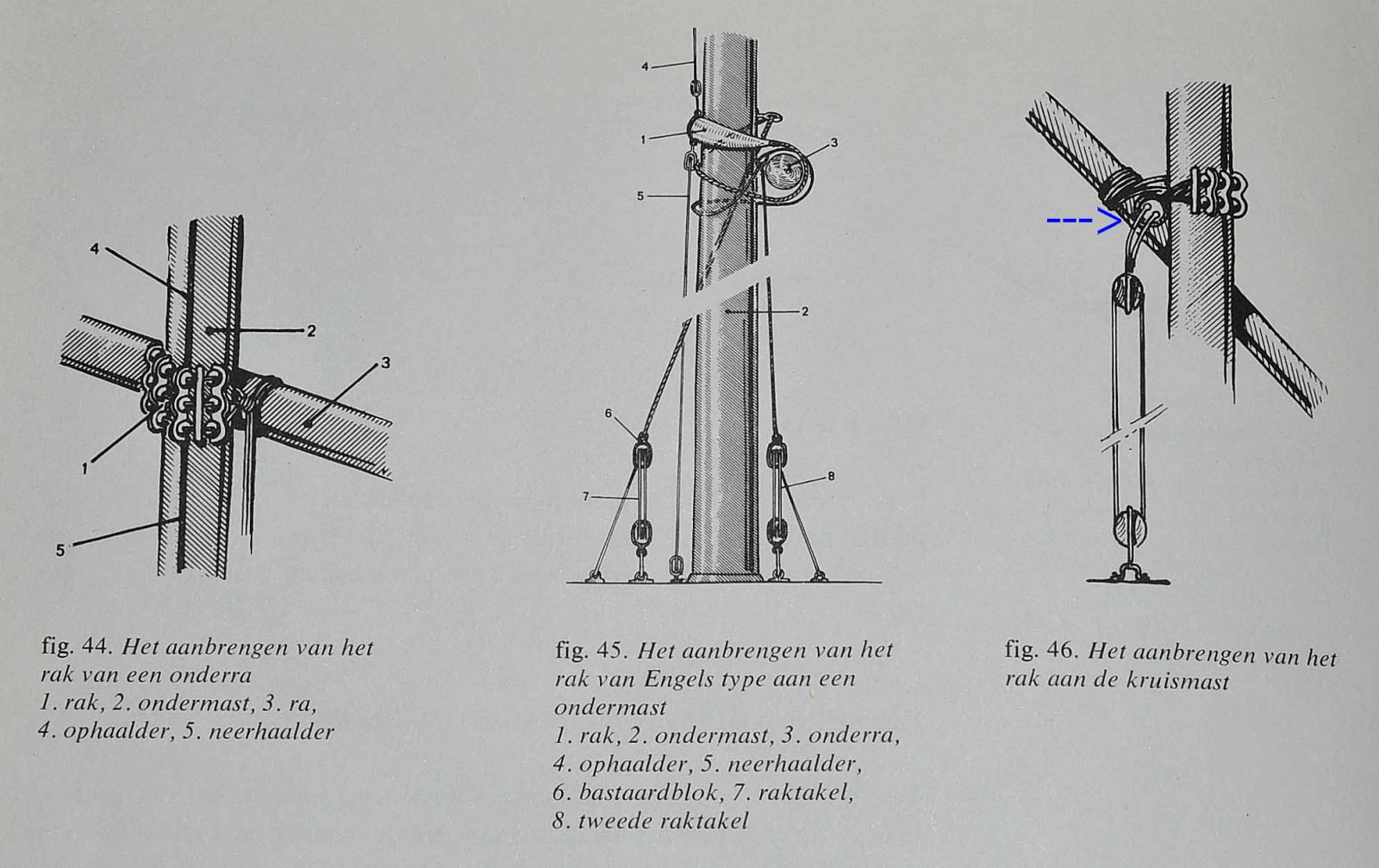

Wat jij bedoeld waarschijnlijk is dat op het kardeelblok in sommige gevallen een op en neerhaler zat door het gewicht van het kardeelblok zelf. Zeker moest het rak ook mee worden bedient. Maar juist met vieren wat losser worden gehaald. Dit om ook soepel over de woelingen te laten lopen. De rakkeklootjes zorgden er voor dat alles "soepel" over de mast rolde.
Het hijssen gebeurde door het kardeelblok welke drie schijven had.
Ja nu de gedachten verder gaan, is dat logisch. Er zaten nogal wat "hindernissen" op de mast.
Maak je wel de op en neerhaalder van het rak zelf ook?
In jouw geval zit de ophaler met een blok onder het ezelshoofd

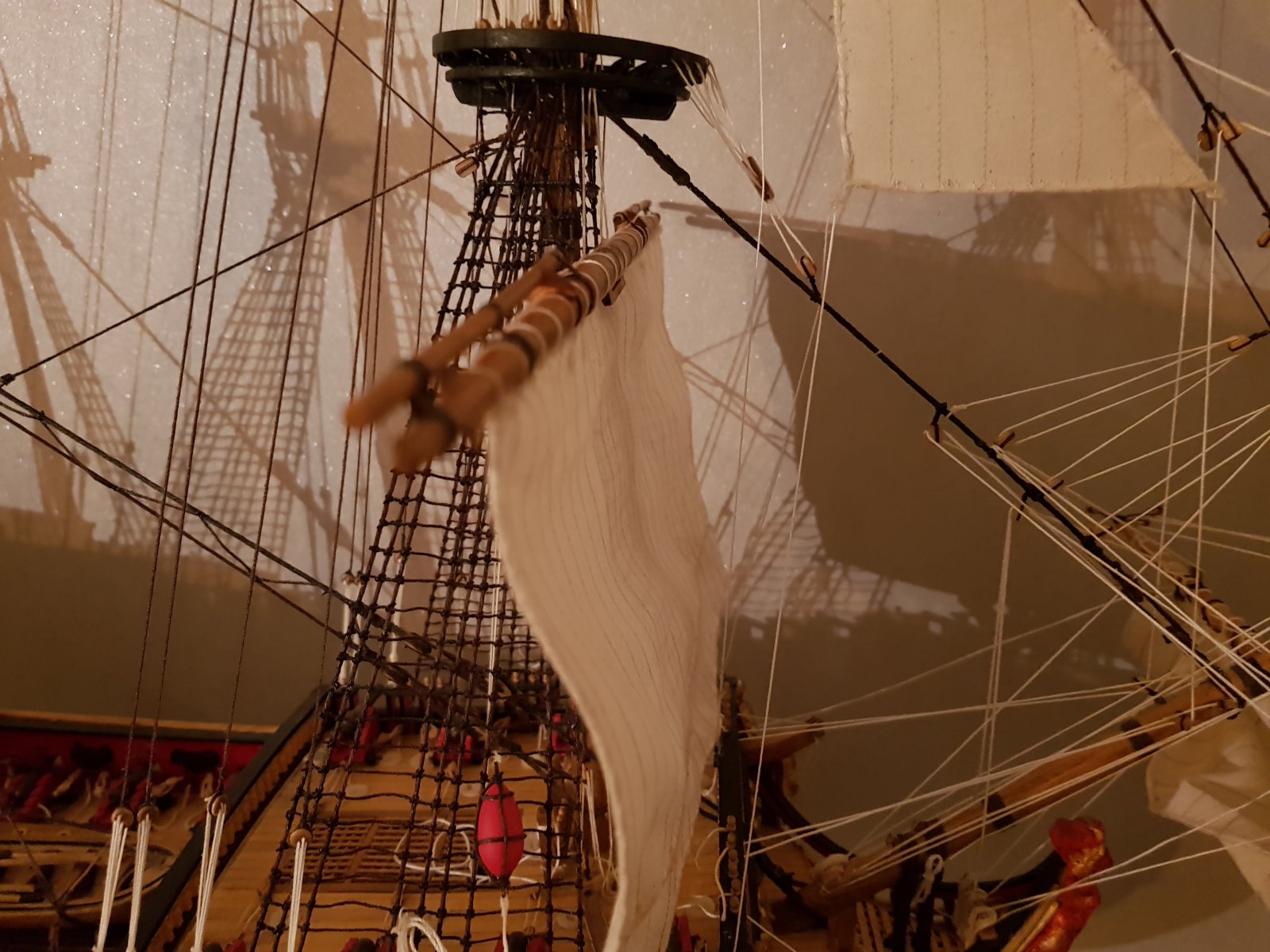

Bij de tweede afbeelding is dit later in de tijd uitgevoerd de zogenaamde leguaan. Dit was touwwerk bekleed met leer. Die had een ophaler en een neerhaler. Ik vermoed dat bij de eerste afbeelding dit de op en neerhaler van het kardeelblok is. Maar mischien weten anderen dit?

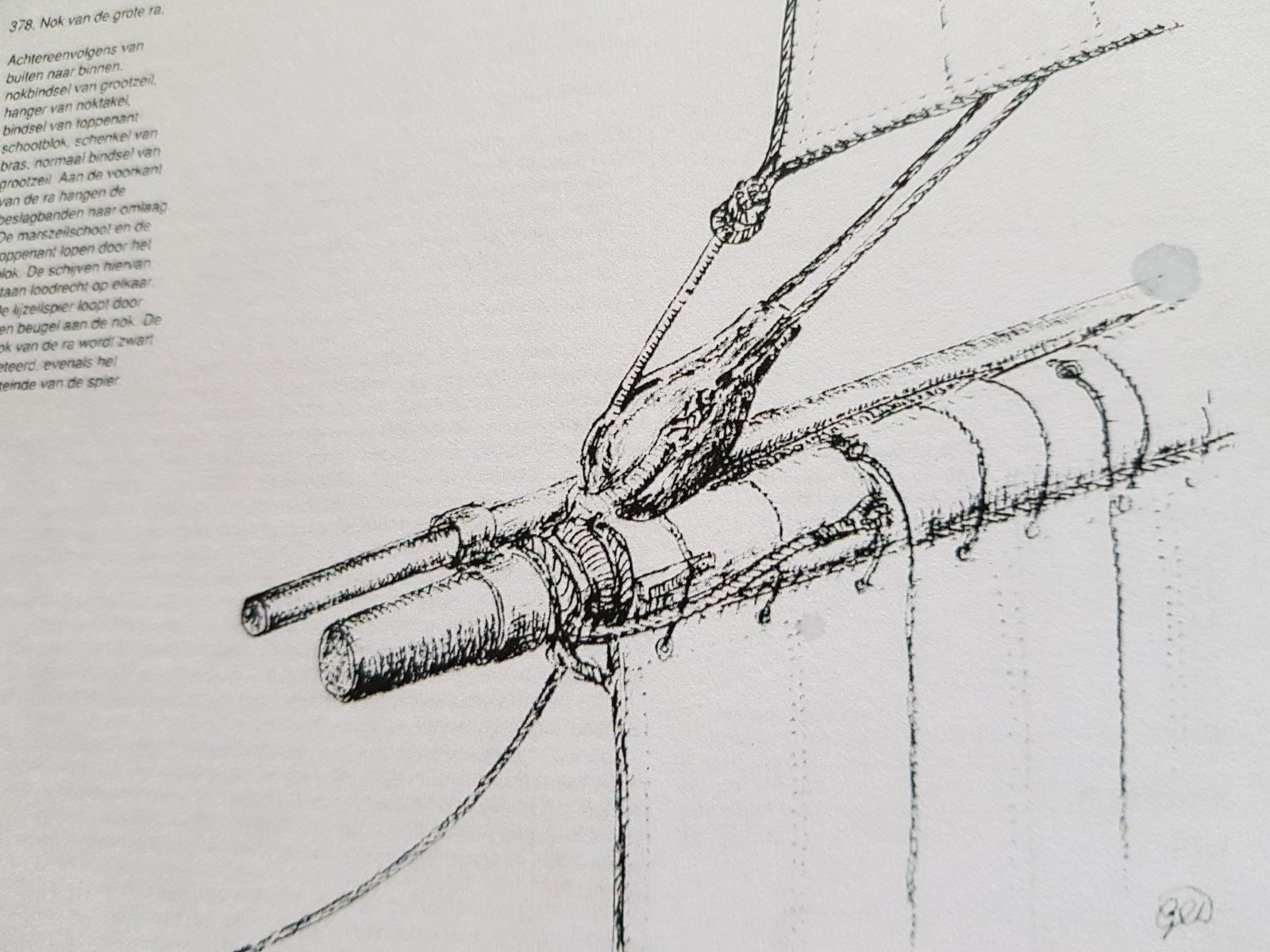

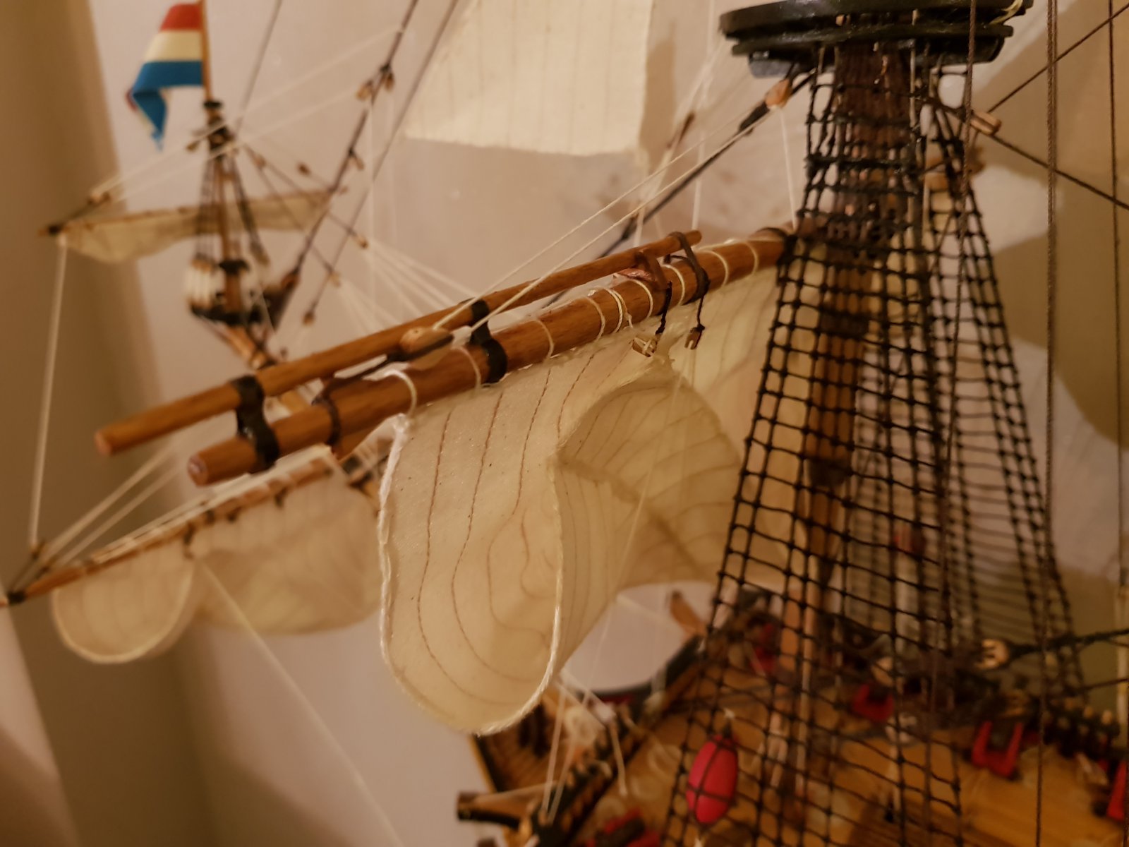

Ten slotte zorgde ik er voor dat de lijspieren iets naar achter gekanteld werden door de ra zo op te hangen. Straks als de toppenanten worden gemaakt krijgen de vioolblokken wat meer ruimte.Bekijk bijlage 347920

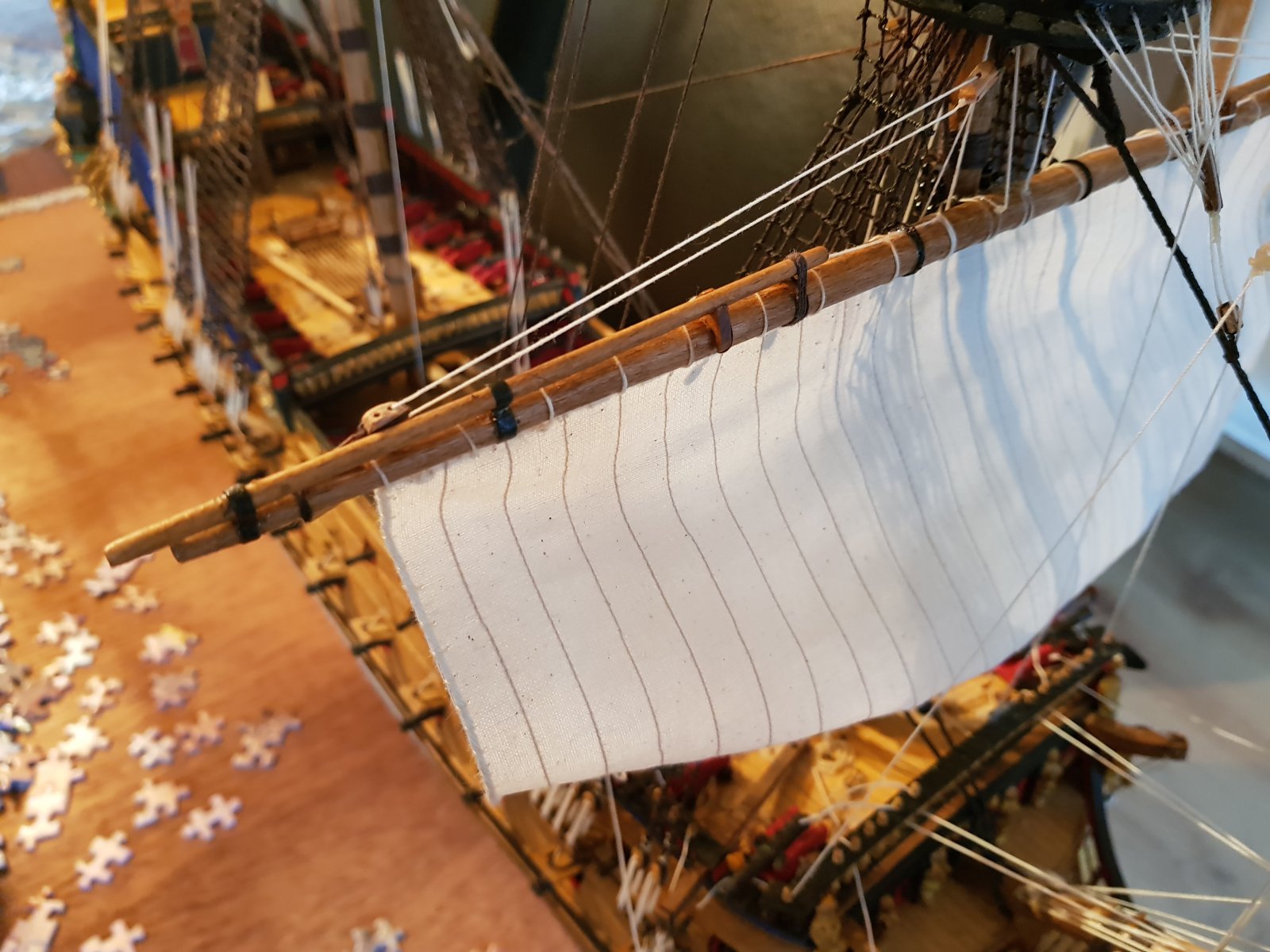

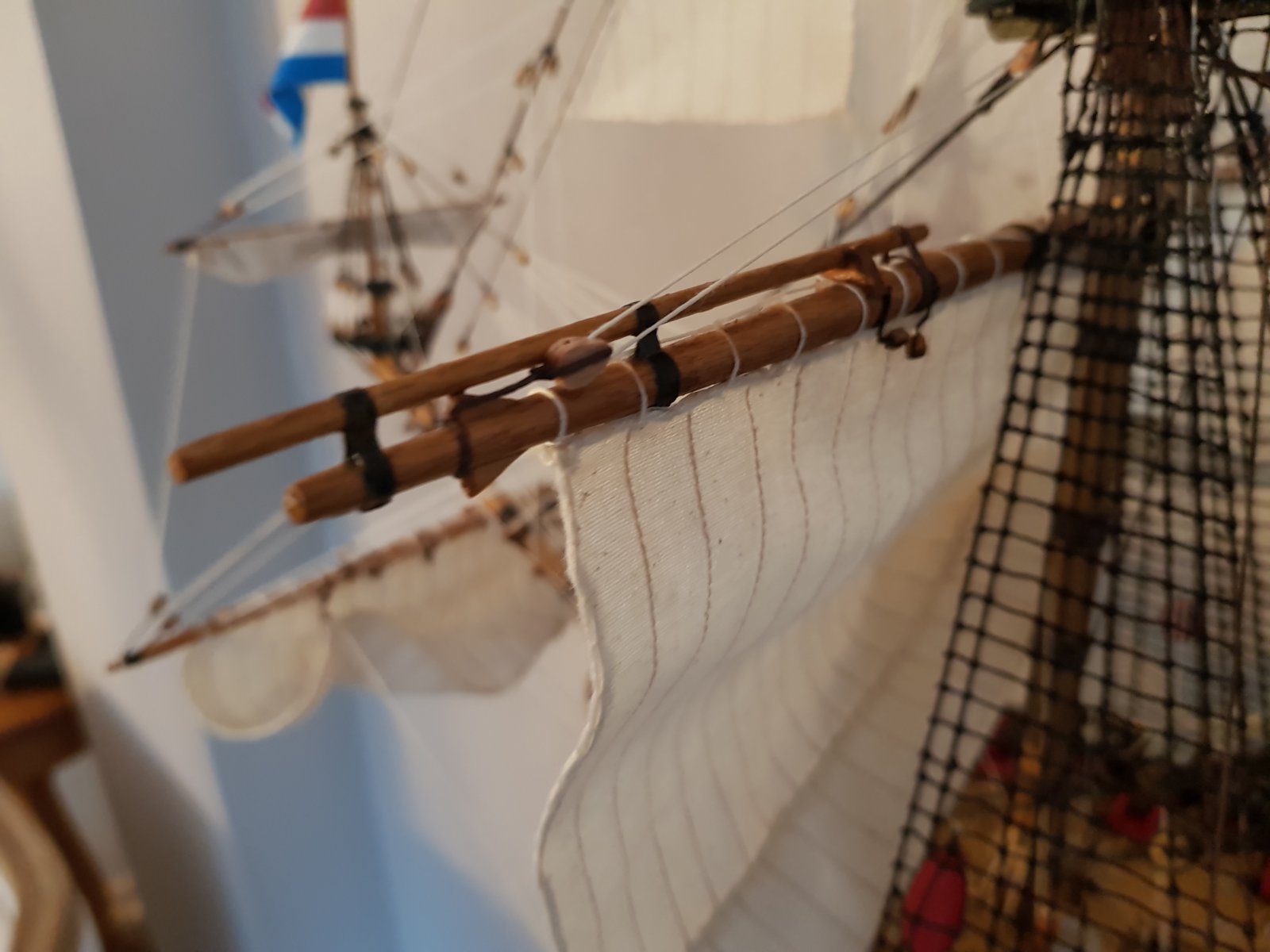

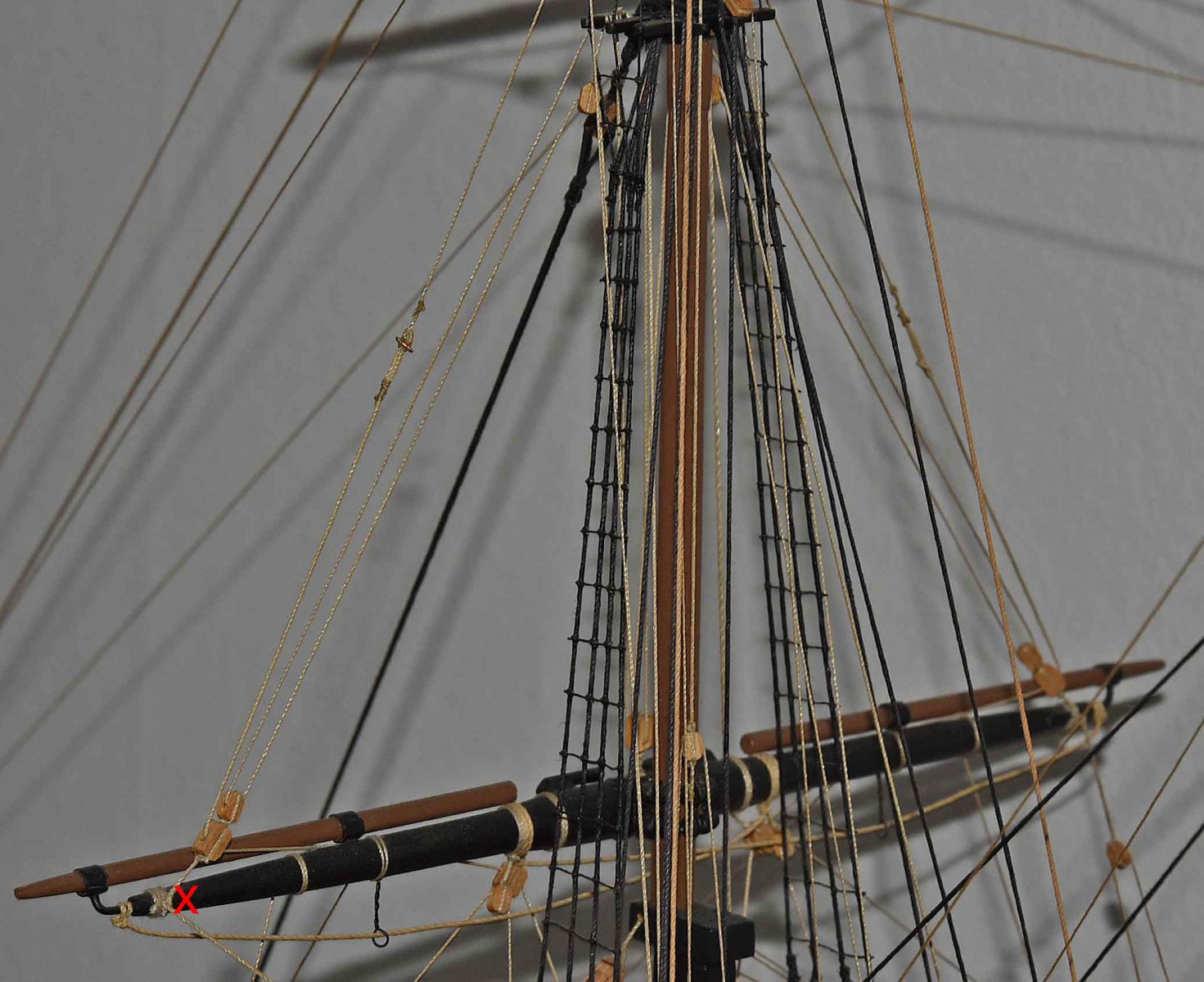

Het is wel zo Hans dat de blokken achter de lijzeilspieren moeten komen, zoals je het nu hebt 'gedraaid' lijkt het er op dat je ze aan de voorkant wilt bevestigen. De lijzeilen zouden op die manier behoorlijk in de weg zitten voor de toppenanten. Eigenlijk moet de klamp (midden op de ra aan de voorzijde van de ra zitten en de lijzeilspieren haaks op de ra aan de bovenkant). De blokken voor toppenanten en schoten komen dan net achter de spieren op de ra-nokken mede omdat deze lijnen altijd ietwat schuin naar achteren lopen en niet naar voren.
Bijgaand 2 foto's om het wat duidelijker te maken,
Bij de x zie je dat de blokken achter de spieren zitten, omdat de zeilen uiteraard naar voren bollen en er geen lijnen in de weg kunnen/mogen zitten.
En een plaatje van de voorkant van een getuigde ra, waarop te zien is dat wanneer je de blokken voor de spieren zet je in principe géén lijzeil kan voeren omdat dan de toppenanten en schoten in de weg zitten.
Bedankt Piet! Eigenlijk meer dan logisch. Ik had even snel gisteren ook een afbeelding geraadpleegd.
Ik keek er verkeerd tegen aan en dacht dat de lijspieren aan de achterzijde moesten zitten. Dit kan natuurlijk ook helemaal niet.
Ik zal dit snel anders doen. De klamp aan de voorzijde krijgen is wat lastiger vermoed ik. Deze zit al flink vastgelijmd.

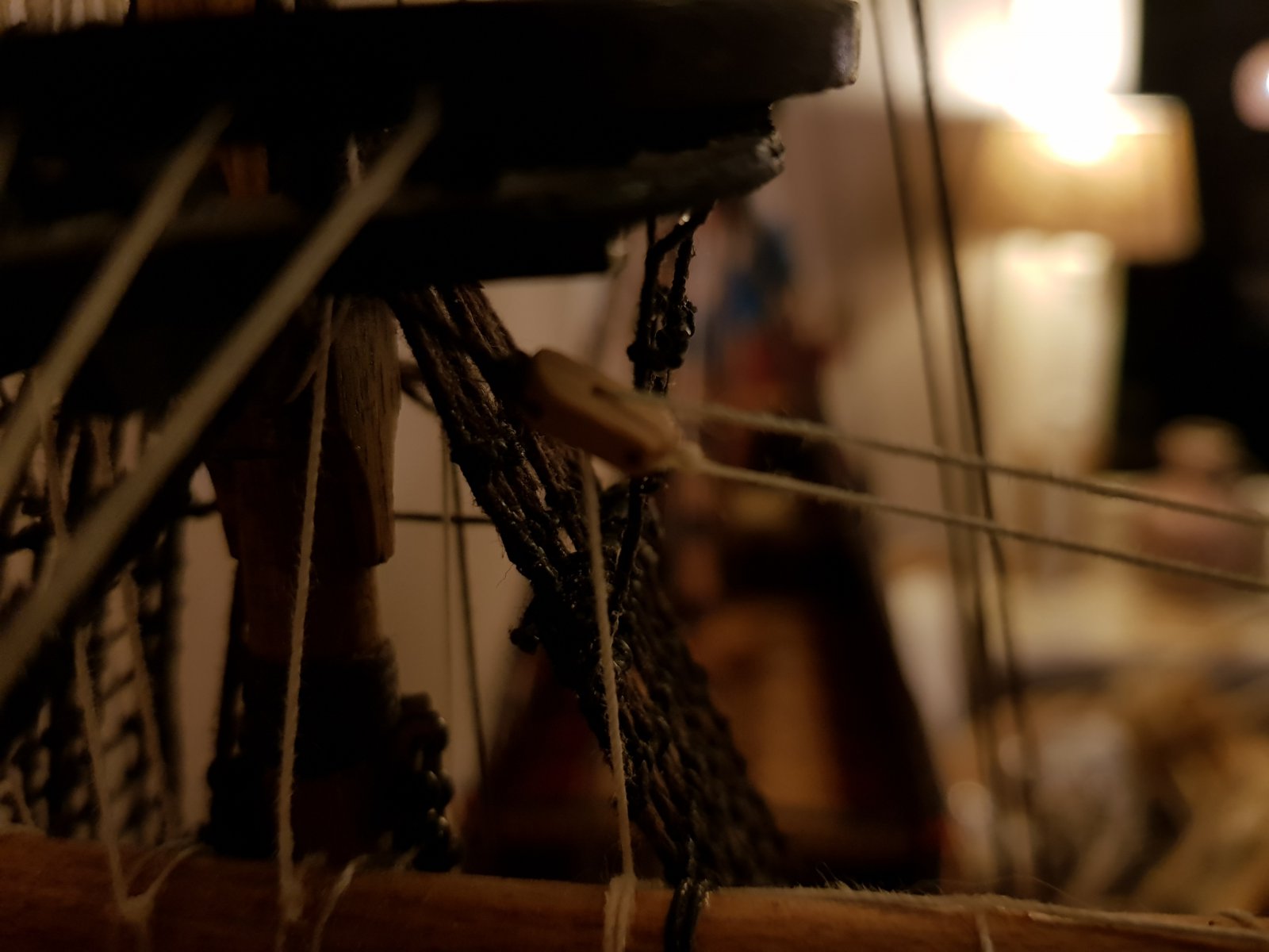

Ik heb als eerst vioolblokken gemaakt met een lengte van 6mm. Deze kwamen dus aan de binnenzijde van de lijspier.

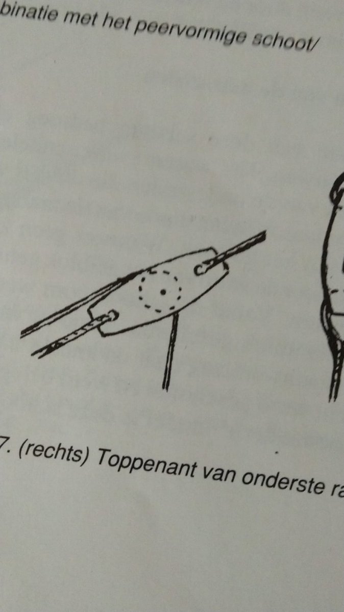

Aan de stag komt volgens tekening een gestropt 4-1 blok. Deze blokken heb ik zelf gemaakt in een Iets andere uitvoering. Ik vond dit wat deftiger zeg maar om te maken volgens onderstaande afbeelding.
Deze blokken werden aan een hanger bevestigd en gestropt aan de lus van de stag.
Hierna start het touw vanaf dit blok door het bovenste gat van het vioolblok en nu terug door een gat ( schijf ) in het midden van dit blok.
