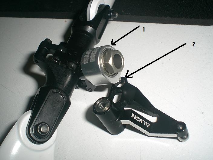

Ik ben maar eens zeer kritisch naar de heckrotor aansturing aan het kijken om het "hunten" er toch uit te krijgen. Ik heb de kogel die nu in het 4e gaatje op de rudderhorn zit terug gezet naar het derde gaatje. De arm is dus korter geworden waardoor ik de gain waarschijnlijk iets terug kan zetten.
Tevens ben ik eens naar de achterkant aan het kijken en daar zit toch op twee plaatsen "iets" speling, het is op beide plaatsen maar een beetje maar bij elkaar is het toch behoorlijk te zien (voelen).
Bij de pijl 1, kan je de zilveren ring iets heen en weer op de bus heen en weer schuiven, strakker aandraaien van de bus vermindert de speling niet. Bij pijl 2 is de kogel ietie pietsie kleiner dan het gat van de arm waardoor ook hie een heeeeel klein beetje speling zit :confused:
full
Ik moet er maar eens een nachtje over gaan nadenken, misschien dat er meelezers zijn die ideeën hebben om de speling weg te krijgen.
John, ik heb de ruimte op de kogel opgelost door in het gat een laagje CA lijm te smeren en een nachtje uit te laten harden. Speling weg !
De lijm zal op den duur wel slijten maar een nieuw laagje zit er zo weer in.
Een andere optie zag in in het draadje van Heligek; die heeft er een andere hevel op gekocht met een Delrin bus waar de kogel in draait. Die is spelingsvrij. Maar ik denk niet dat de speling op de kogel het hunten veroorzaakt.
De speling op de bus door de lagers van de control ring zou je kunnen proberen om de lagers verder in de ring te persen (warm maken en dan met een passende dop of zo de lagers aandrukken/kloppen), heeft bij mij ook geholpen.
Ik heb nu GEEN speling op de heckrotor meer.

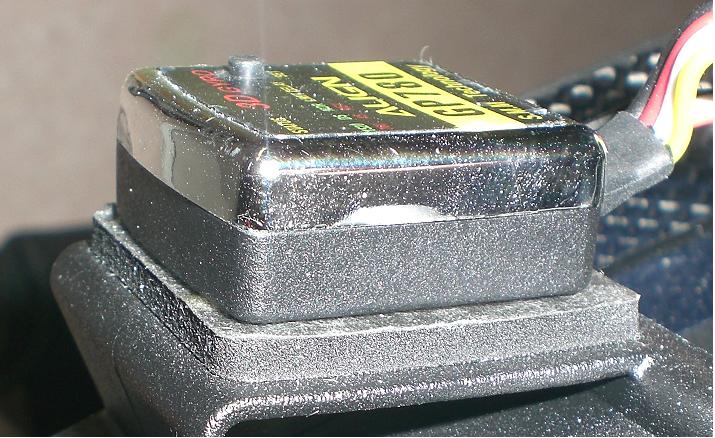

Ik was al op zoek geweest naar NLP heckrotor bladen maar die zijn pas volgende week weer leverbaar. Wel heb ik er een iets dunner schuimpje onder de gyro geplakt, wie weet is dit iets?
