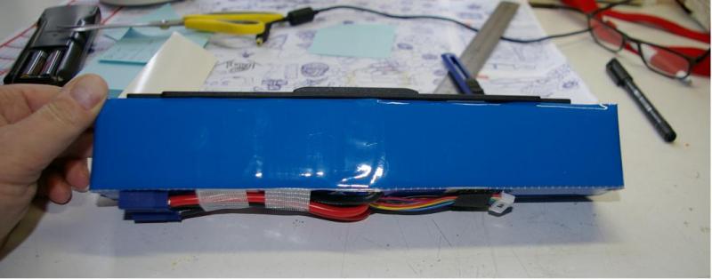

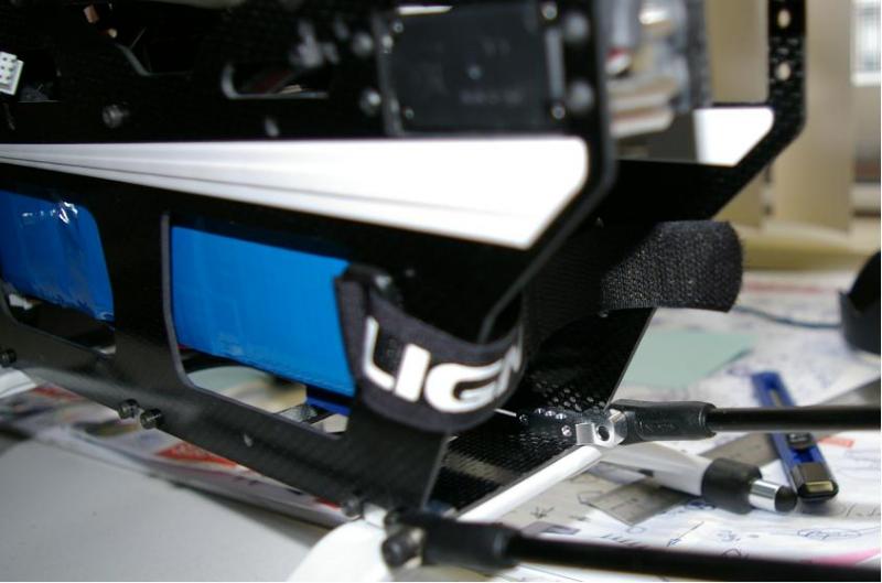

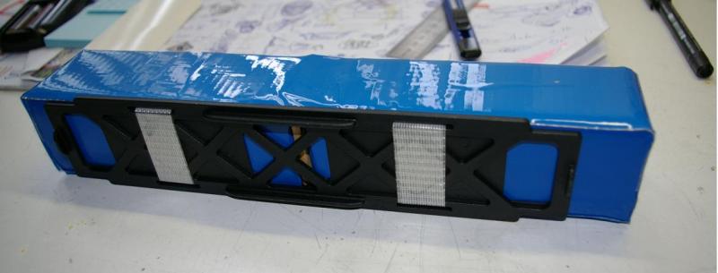

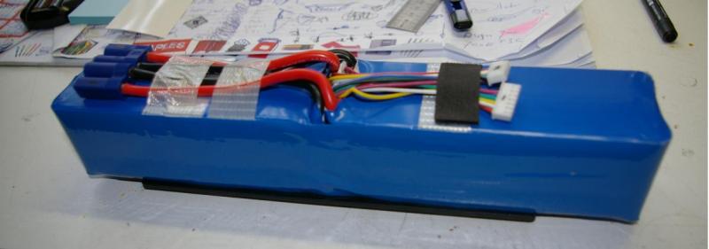

Helaas is het weer te slecht om de heli verder af te stellen dus maar wat andere zaken aangepakt. Ik was niet helemaal tevreden over de bevestiging van de lipo's op de tray, de klitteband bevestiging zorgt ervoor dat de tray niet lekker in de slede glijd. Ik heb de klitteband bevestiging vervangen door verstevigde tape, en heb beplakt met blauw plakplastic.
Het resultaat:
full
full
full
En zo ziet het eruit in de heli:

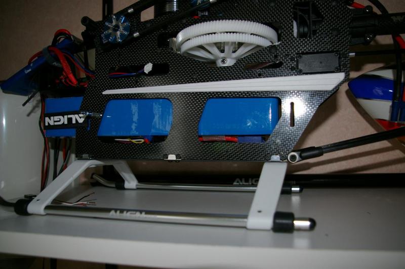

Waar ik mij nog wel aan erger is de bevestiging aan het eind van de accu. Het is en blijft klooien als de tray erin zit om het dan fatsoenlijk bij elkaar te maken.
full
Ik heb maanden geleden een mooie oplossing gezien, ik kan hem niet meer terug vinden maar ik weet hoe het eruit zag. Het was een pen die je door de slede heen duwt die ervoor zorgt dat de tray niet uit de slede valt. Deze ga ik de komende week eens maken.

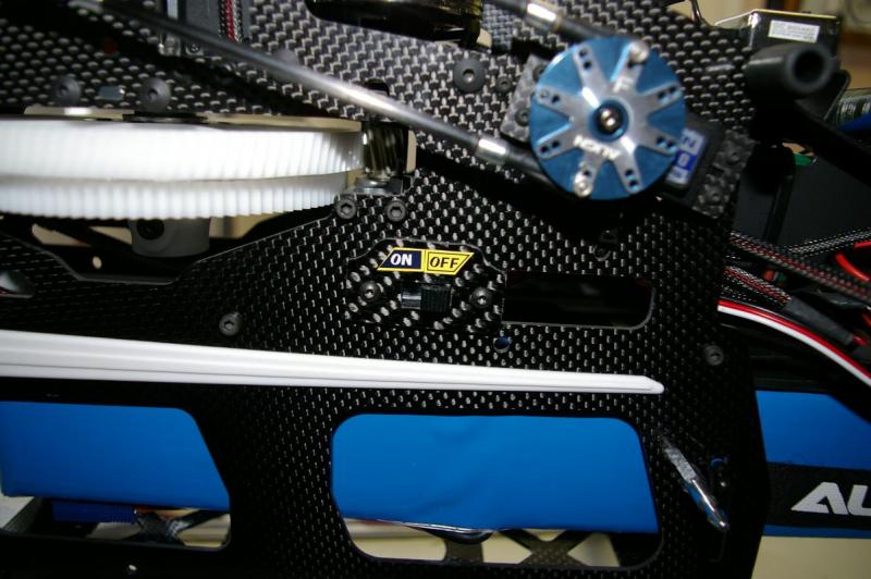

Ik wilde ook niet elke keer de Canopy van de heli verwijderen om de ontvanger aan te zetten en heb daarom ook een schakelaar bevestigt:

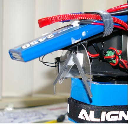

Een ander puntje wat ik nog verder moet verbeteren is is de antenne, ik heb nu iets vlug in elkaar gelijmd maar de definitieve uitvoering zal er iets netter uitzien ;). Ook ga ik de komende week de ontvanger accu zo ver mogelijk naar voren plaatsen zodat ik de 12S accu iets naar achteren kan plaatsen i.v.m. het zwaartepunt.

het is aan te raden om een ondersteuning onder die ontvanger lipo te maken, op deze manier gaat die breken.
Is die aan/uit schakelaar een verbreekschakelaar?

effe over de baterij tray zelf heb ik de baterijen op hun zij gezet op deze manier heb je wat meer ruimte aan de zijkant

Als er iets aan je bedrading doorslijt of stukgaat tijdens een vlucht, dan blijft de spanning er in ieder geval gewoon opstaan.
Ik ben zelf een voorstander van een systeem waar je het circuit echt verbreekt.
Een schakelaar kan om.
Tja als de voedingsdraad doorslijt dan is er uberhaupt geen spanning meer op de ontvanger. Ik weet dat een schakelaar een extra punt is waar problemen " kunnen" ontstaan maar dat risico schat ik vooralsnog laag in.

Bij falen van de schakelaar gaat je heli anders uit.. ben niet zoon fan van die schakelaars. kunnen niet veel Ampere's hebben.
@walter, Dit is de F3C uitvoering. die gigantische leverage in de (paddle)kop.
De bewuste schakelar is een "soft" schakelaar, door de beide kontakten te verbinden gaat hij juist UIT, dus zelfs als de schakelaar van de heli valt blijft alles het gewoon doen !

De schakelaar heb ik alleen gemonteerd omdat ik anders de kap elke keer moet verwijderen al ik ga vliegen. Deze zit al erg strak en zag ook al dat de eerste barsten in de lak zaten dus elke keer de kap erop en eraf daarmee beschadig je kap alleen maar meer.
Maar ik onderbreek nu alleen de + draad dat is niet correct :confused: De schakelaar moet beide draden: + en - draad dus onderbreken? Wat maakt dan het verschil als ik nu alleen de + draad heb onderbroken.
maakt niet uit, alleen de plus of min onderbreken is zelfs veiliger !
Ik dacht dat je ook de soft-schakelaar gebruikte of heb je echt de draad naar de ontvanger onderbroken ?
