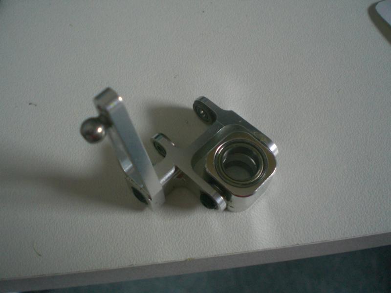

Afgelopen week wel een paar vluchten gemaakt maar het gras staat ondertussen al zo hoog dat er niet meer te vliegen valt. Ik heb 2 autorotaties gedaan in het hoge gras en daarbij heb ik mijn heckrotor bladen naar zijn grootje gemaakt en tevens moest ik wat onderhoud plegen.
In dit lager (zie foto) zaten diverse grassprieten en die zorgde ervoor dat het lager zo goed als vast zat:
full
Het lager loopt weer soepel maar wilde hem eigenlijk vervangen maar zou niet weten hoe ik het eruit moet krijgen. Ik heb een poging gedaan maar was bang dat ik meer schade aan zou richten dus ben er maar even mee gestopt, zal komende week nog eens een poging doen.

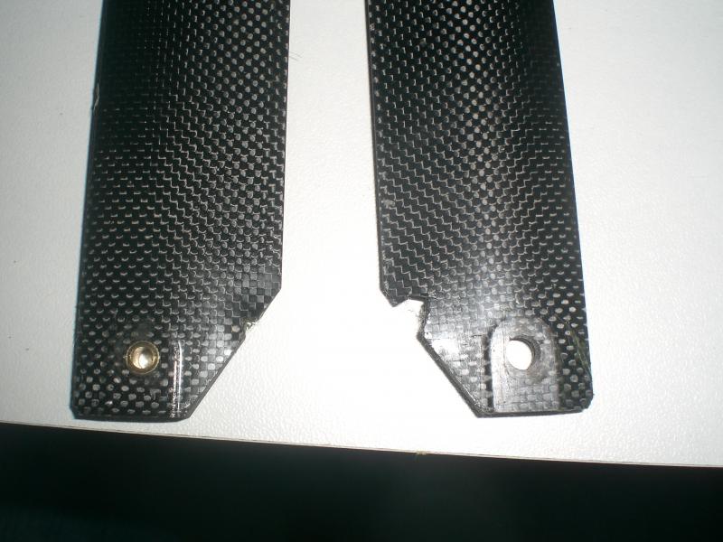

Tevens dus de heckrotor bladen beschadigd:

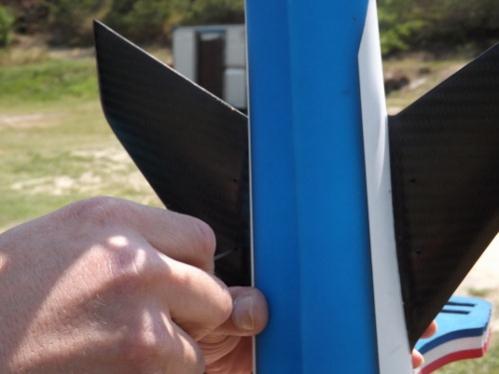

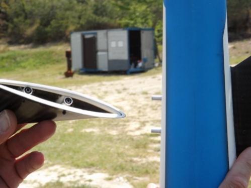

Als ik dus mijn training heli klaar heb dan ga ik aan een van mijn rompen beginnen, een van de zaken waar ik al veel over nagedacht heb waren de montage van de horizontale vinnen. Dit blijven kwetsbare dingen tijdens transport (he Steven ;)) nu ben ik iets tegengekomen en deze constructie wil ik ook gaan toepassen: afneembare vinnen!
full
full
Ik zal mijn oplossing hier uitgebreid vermelden en hoop dat ik dit jaar 1 romp vlieg klaar krijg. Dit jaar is ook flybarless toegestaan in de F3C en vele zullen toch ook overgaan op dit systeem. Aangezien ik mijn handen al vol heb om met een heli de figuren te vliegen zal ik voorlopig tog blijven vliegen met een paddlestang. Misschien kan ik hier en daar al het overbodige spul van de overstappers voor een prikkie overnemen en zijn de kosten van een eventuele crash nog te over zien.
Ik heb hem er zelf uitgekregen met een kleine schroevendraaier. Door het eerste lager steken en dan tegen de rand van het volgende lager. Je lager gaar er zeker aan dan. Maar die wilde je toch al vervangen ;-)
Waar je vooraf ook even naar moet kijken is de binnenste ring. Deze was bij mij te breed waardoor ik onnodig speling had op de staart. Ik heb hem zelf niet terug geplaatst. De bus die door de lagers gaat heb ik met Loctite op de hand vast gedraaid. Daarmee kan je de speling geheel weghalen. Wel even met verstand en beleid doen en bij twijfel de bus laten zitten ;-)

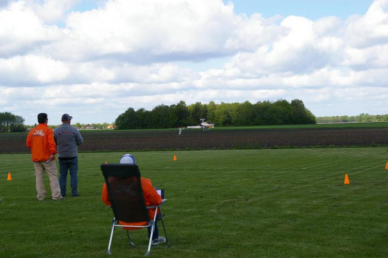

Een prima autorotatie:

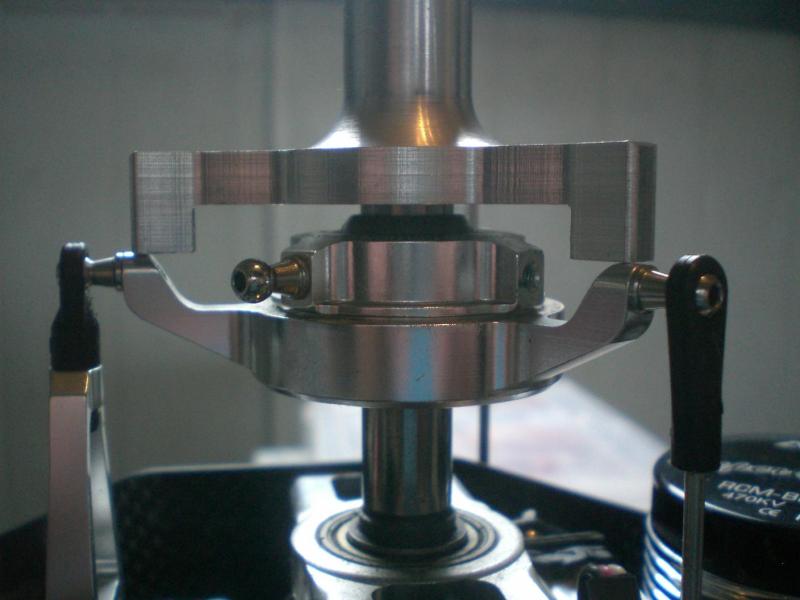

Het is geen echt vliegweer dus ben maar eens serieus naar een van mijn heli's aan het kijken. Met name het model waar ik afgelopen week mee vloog daar had ik tijdens het hoveren toch echt wat problemen mee. Uiteraard ligt het meeste bij mijzelf maar ik had toch mijn bedenkingen. Afgelopen week als wat aan gepast maar nu de kop eraf gehaald en met de swash plate leveler aan de gang. Ik gebruik hem eigenlijk nooit maar ik heb hem hier liggen en meten is weten.
full
Ik ben nog steeds van mening dat de servo's niet helemaal 100% terug komen in de middenstand, zeker tijdens het hoveren denk ik dit te merken. Dus ben vooral in het "hover" gebied (rond de middenstand sticks) aan het checken en denk toch iets te zien.
Verder heb ik wel iets gevonden wat ik zeker aan moet passen, als ik de tuimelschijf in de midden stand zet en vervolgens de roll en nick servo's beweeg dan.......zie ik duidelijk dat de tuimelschijf op en neer gaat zonder dat ikzelf de pitch knppel beweeg.
full
Als ik de leveler op zijn kop zet dan kan ik het goed beoordelen, vorig jaar had ik hier al iets over gehoord maar geen aandacht aan gegeven. Ik weet dat het in de zender in te stellen is dus moet een avondje aan het werk om dit goed te krijgen. Met name in Idle up 2 en ik zet de roll servo's vol in de hoek (om te rollen) dan beweegt de tuimelschijf behoorlijk! Misschien gaan mijn rollen er dan toch een keertje beter uitzien :D.
... daar moet je, denk ik, in een mixer zoeken,
die gewoon teveel pitch bij mixt,
iig suc6.
goede idee zo dingen te doen bij dit weer,
hier is het ook onmogelijk buiten te vliegen.
