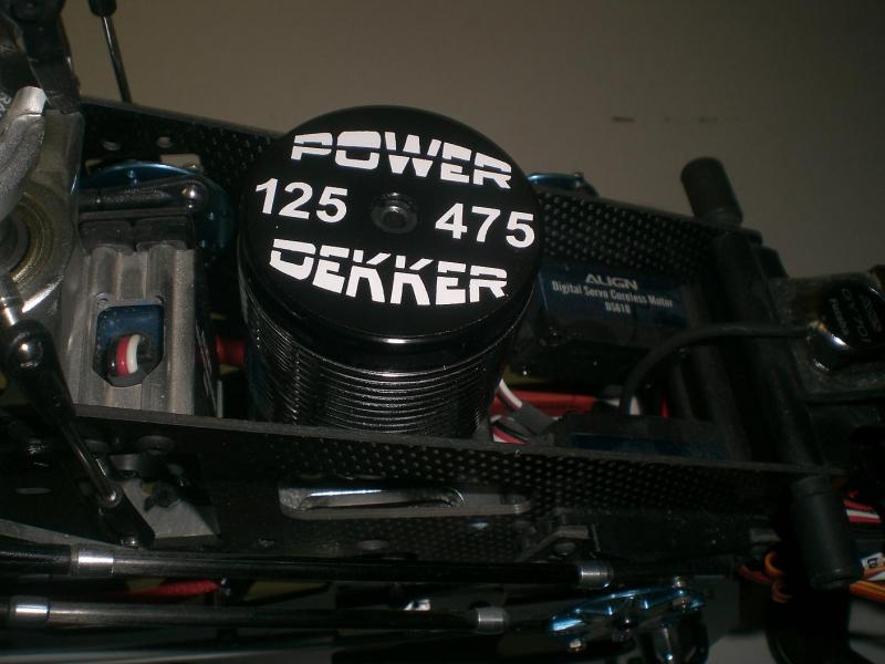

Na de crash met de 600 ligt de hobby een beetje stil. Al heb ik wel een paar zaken aangepakt, ik heb een van de Align motoren opnieuw laten wikkelen door Bert Dekker. Niet dat het nodig was maar ik was gewoon benieuwd wat het verschil zal zijn als ik hem "fine tuned" ;) laat wikkelen. Een andere reden is dat de motoren niet echt netjes vanuit de fabriek gewikkeld zijn. De motor had ruim 160 vluchten gemaakt en is dus door Bert opnieuw gewikkeld.
full
De standaard motor moest een kv hebben van 470 maar Bert kwam niet verder dan 454rpm/V. Dus de opgeven KV waarde klopt al niet, ik heb de motor wel door Bert op 470 KV laten wikkelen. Uiteindelijk is hij op 474KV uitgekomen, tevens moet hij nu iets "zuiniger" zijn. Ik heb ondertussen de eerste vluchten met deze motor gehad, ik had niets in de regelaar aangepast en met name toen ik overschakelde naar Idle up 2 liep de motor beduidend meer toeren dan voorheen.
Ik had de regelaar op 1950 toeren ingesteld maar die haalde de standaard motor zeker niet, ik heb de toeren op de kop nooit gecheckt maar ga dat wel doen. Ik heb ondertussen de toeren in de regelaar iets naar beneden gezet, zowel de hover toeren als de FF toeren beide met 50 toeren terug gezet. Ik heb afgelopen weekend met beide heli's gevlogen om een vergelijk te hebben maar de "POWER DEKKER" loopt als een trein! Ik moet nog even verder uitzoeken hoe het zit met het verbruik maar de eerste indruk is prima.

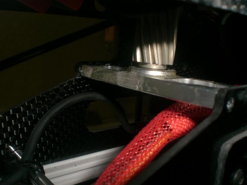

In dezelfde heli heb ik ook het autorotatie tandwiel aangepast, van een rechte vertanding naar een schuine vertanding. Moest wel het bracket waar het tegenlager van de motor in zit iets modificeren.

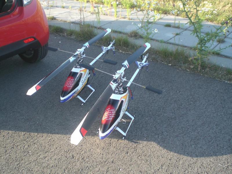

ook heb ik beide heli's voorzien van een witte staartbuis zodat ze beter zichtbaar zijn .
full
En hier mijn beide F3c machines nabij een van mijn hover veldjes
