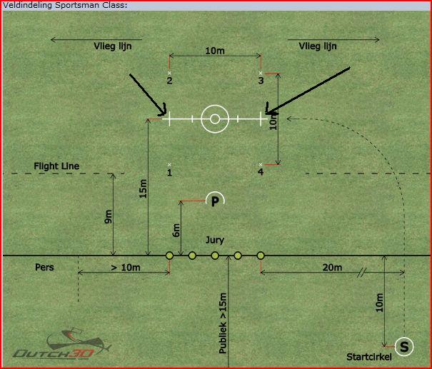

Omdat het nu allemaal wat serieuzer aan het worden is ben ik echt de figuren met pionnen aan het trainen en de hoogtes aan het inschatten. Ik had echter afgelopen weekend een verschil van mening op de club over de afstanden van de piloot t.o.v. de pionnen. Als ik mij goed kan herinneren staat er op elke hoek een pion en NIET tussen de hoeken. Echter als ik nu een boog, diamant of horizontale M wil vliegen dan moet dat volgens mij tussen de pionnen 1/2 en 3/4 doen en vraag mij af of er op die lijn (zie pijlen) bij de sportman ook pionnen staan?
full
De afstand tussen de 'hoverlijn' en de piloot is naar mijn inzicht 9 meter? Misschien dat er meelezers zijn die precies weten hoe het nu zit.

Inderdaad heb je gelijk . ik heb er bij het vertalen van de figuurbeschrijvingen niet aan gedacht dat de pionnen niet op de handige plek staan. Hmm, doe je alle drie "aanstaande" F3c hoverfiguren? Dan denk ik niet dat het een probleem zal zijn dat bij jouw beurt de pionnen op de "F3c" plekken staan. Of dat er misschien dan 6 pionnen staan... Het is wel belangrijk vind ik dat de pionnen op die plek er zijn. Ik vlieg de figuren 20x beter met de pionnen...
En inderdaad , de piloot staat 9 meter vanaf de start/landingscirkel.
