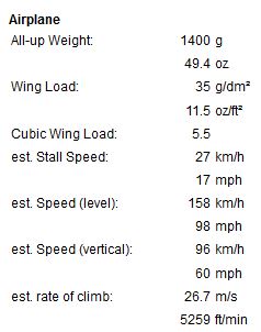

Ik heb hem nog even berekend.
Op 4S:
Motor Turnigy DT38
10x17 Prop
BLHeli_32 regelaar

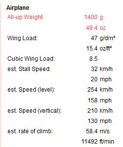

En op 6S, zelfde setup
De stallspeed word hoger omdat er een hoger gewicht aan accu's in ligt.
Daardoor kan er dan wel weer iets lood uit de neus.
Op 4S:
Motor Turnigy DT38
10x17 Prop
BLHeli_32 regelaar
Bekijk bijlage 440893
Bekijk bijlage 440892

Ik kan helaas geen F5b ervaring claimen maar ik snap wat je zegt. Wel kan ik gelukkig een beetje rekenen en ik heb ecalc! Dit om mijn gevoel te staven. Mijn eerste analyse met een Turnigy DT38 620 kv op 4S en een 10x17 prop laat zien dat de propspeed 211 kmh is maar dat het model maar een snelheid haalt van 100 kmh! Die snelheid komt aardig overeen met mijn inschatting. De prop is dus continu in overtrek. Het model zal nooit de snelheid halen waarop deze prop optimaal presteerd. (80% prop speed) De motor trekt 35 amp volgens ecalc (gaan we meten). Dat kan ook best wat omhoog als we een andere prop zouden kiezen. Maar Wil gaf al aan dat hij asap naar 6s wil gaan. Dan zal deze combo wrs veel beter presteren! Wordt vervolgd en laat maar horen waar mijn theorie niet klopt!:koud:
leerzaam, wat nu als het model zo veel eigen weerstand heeft dat het model nooit op voldoende snelheid komt?
dan blijft de prop in overtrek en is dan de hele tijd erg inefficient?
een prop met minder spoed zou dan beter kunnen passen lijkt me?
Dan heb je dingen niet goed ingevoerd in Ecalc, want dat is ook een kunst.
Gerben is daar heel goed in en ik kan er na wat jaren ook redelijk mee aan de slag, helaas is het afgelopen maanden iets veranderd maar de meeste dingen zijn gelijk gebleven.
En 100?
Echt niet, dat zeg ik, je moet wel weten hoe je hem moet vliegen.
Wat ik zag op het filmpje was gewoon een rondje invliegen. logisch want dat was de opdracht.
En ook mijn voorspelling, waar jij aan twijfelde, klopte, hij vloog gewoon mooi weg, zakte ook niet door en de prop trok dus wel.
Toen ik hem hier vloog ging ie pas na een tijdje harder, ik moest hem ook eerst uittrimmen en pas toen dat gebeurd was ben ik wat agressiever gaan vliegen.
Ik wil hem best een keer voorvliegen, dan zal je zien dat ie op 4S wel de 150 haalt.
Je mag hem van mij meten met een radargun.
Wat betreft meten, hoe ga je meten?
De stroom van 35A kan best wel kloppen op 4S, op 6S gaat het richting 85-90A, dat heb ik gemeten om te zien hoe goed de regelaar is.
En dan de eeuwige discussie... een prop kan niet overtrekken, het schijnt dat slechts een klein deel van de prop dan overtrekt.
De prop gaat pas werken als ie aangestroomd word, dus als er een voorwaartse snelheid is.
Dan gaat ie ook trekken maar dat licht dan ergens boven rensnelheid.
Als ie op de grond al zou trekken dan zou dat in de lucht afnemen.
APC heeft hele tabellen waarbij je kan zien welke trekkracht een prop bij een bepaalde snelheid levert.
Winfried, het frontale oppervlak van het model is heel klein, dus de weerstand is minimaal.
Dat zie je ook als je de motor uitzet, hij gaat gewoon door.
En waarom komt ie bij mij dan wel op snelheid en klinkt ie ook goed.
Hij is gewoon niet goed gevlogen.
Neem een voorbeeld aan de modellen op de speedcup.
Die hebben een veel groter frontaal oppervlak en hebben echt tijd nodig om weg te komen en dat is ook de reden waarom ze van hoogte aanduiken, om die prop maar aan het werken te krijgen.
Want die vliegen met 22" spoed en meer.
En 100?

Laten we geen ruzie maken over de berekeningen. Ik denk dat ze redelijk betrouwbaar zijn. Dat op basis van ervaring met mijn eigen modellen. Ik heb helaas niet de beschikking over een lasergun. Dus na de corona moeten we daar zeker mee aan de slag! Lijkt me leuk en meten is weten! Waarnemingen zijn subjectief; ik zeg dat ie vliegt als een oude vaatdoek en jij zegt dat 150 zonder problemen gaat! Hoop dat we dat kunnen factchecken. Maar feit blijft dat een propspoed gekozen wordt op basis van een bepaalde eindsnelheid. Hoe hoger die snelheid hoe lastiger het wordt om het model te accelereren naar die snelheid . Als die eindsnelheid niet bereikt kan worden werkt de prop inefficiënt. Eigenlijk zouden we een variabel pitchprop moeten toepassen!

Wat betreft de prop.
Jij weet bijvoorbeeld niet wat het profiel is, wat het frontale oppervlak is en ook niet dat de maten van de prop niet zijn wat erop staat.
Freudenthaler zijn props zijn gemaakt voor 40mm spinners, dan kom je op 10 inch bij deze prop.
Maar hij zit op een 45mm spinner en 47mm meenemer.
En je berekeningen kunnen kloppen bij veel normale modellen maar ik zeg al de hele tijd, dit is iets anders.
De praktijk is anders dan de theorie.
De prop heb ik gekozen naar aanleiding van ervaringen van andere mensen die grotere modellen vlogen, dus een groter frontaal oppervlak en een dikkere vleugel.
En die modellen zijn gemeten tussen 2 lichtsluizen, goedgekeurd voor wereldrecordpogingen.
Maar die zijn gevlogen zoals het moet, dus niet een beetje rondtoeren, wat ik gisteren op de fil zag.
Ik gok de snelheid bij de eerste landingpoging al zo rond de 40-50 km/u en dat was een landingpoging, dus dan is de snelheid waarmee gevlogen werd een stuk hoger.
Maar het belangrijkste is dat Wil een model heeft wat wat vlotter gaat, geen romp, wat agressiever vliegt.
Maar hij moet er, net als iedereen daar, mee leren omgaan.
Daarom schreef ik maanden geleden al, leer de halve cubaanse acht.
Puur om de snelheid in dit soort modellen te krijgen.
Als je bijvoorbeeld volgas start met dit model dan komt ie slecht weg, omdat de prop dan alleen maar een beetje wind staat te waaien.
Als je met een laag toerental start pakt de prop sneller, dan heeft ie minder aanstroming nodig.
Daarom startte ik hem halfgas of minder, dan een meter of 10 wachten en dan pas gas erbij en sturen.
