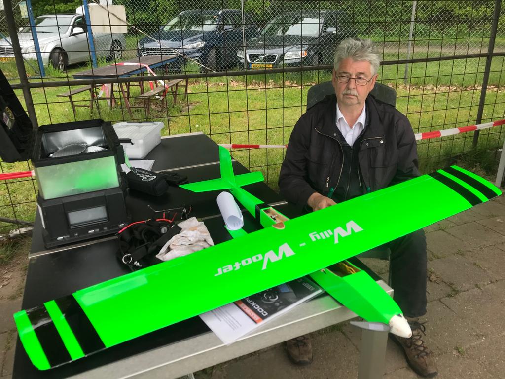

Een verslagje, deel 1;
Het was me het avondje wel.
Even de uitslagen aanpassen. Als ik aileron rechts gaf, ging rechts omhoog en links omlaag.
Niks aan de hand toch? Nee inderdaad, ware het niet dat bij aileron links, beiden omlaag gingen.
Nieuw model aanmaken, opnieuw binden, schakelaar aan, schakelaar uit, stroom er op er af. Mijn hemel zeg.
Eindelijk de boel werkend.
De vleugel er op. O ja, voor wat materiaal weghalen. De moer lag onderin de cockpit. Nou dat weer.
Verkeerde schroevendraaier meegenomen. De bleek turks.
Zwaartepunt verkeerd. Lood op de neus geplakt.
