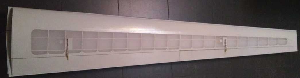

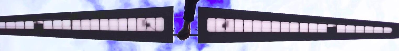

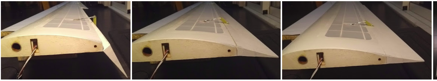

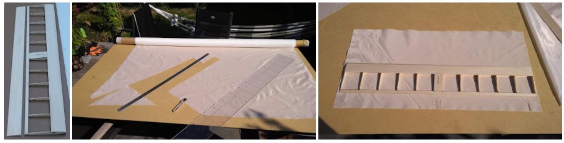

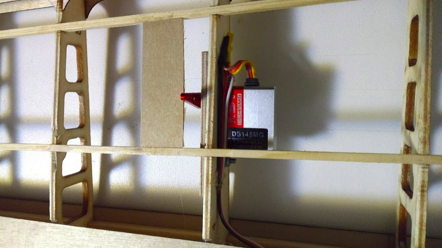

    Wat foto's van de voortgang. De vleugel is wit gelakt en bespannen.
    De rol en flap servo's zijn ingebouwd en aangesloten.
    Remmen _______________________________________________ Zweven (3 graden down) ________________________________ Speed

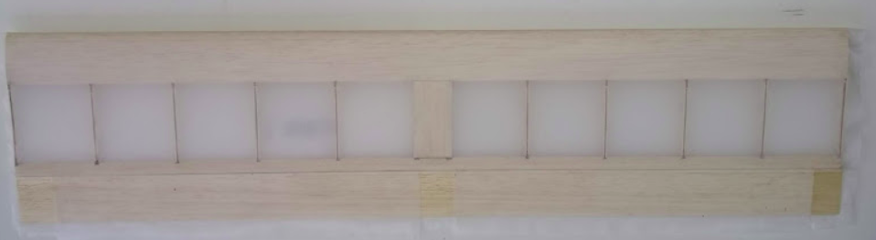

    Ook het hoogteroer is klaar.
    Balsa/triplex constructie _ Koveral snijden ______________________________________________ Bespannen
    Met glitsa gelakt 90 gram. Twijfel of ik hem ook wit ga verven. Het gewicht aan de staart is kritisch
