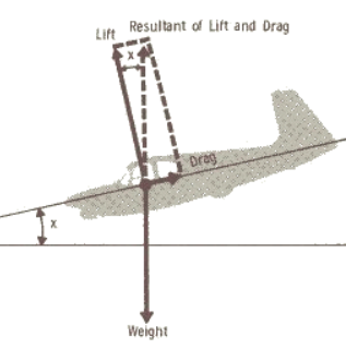

    Hmmm ... ik heb me vreselijk vergist.
    De liftkracht staat niet haaks op de koorde, maar haaks op de bewegingsrichting. Daardoor wordt het hele vectoren-plaatje anders.
    Helaas staat dit los van dat stukje onbegrepen stabiliteit.

    Ik weet niet wat je bedoelt, maar volgens mij is dat niet zo, en staat de lift per definitie haaks op de koorde.
    De totale kracht niet.
    Als de lift haaks op de bewegingsrichting zou staan zou de weerstand niet toenemen met het vergroten van de invalshoek.
    Maar dat staat inderdaad los van de "onbegrepen stabiliteit". Dat stukje is (voor waar het jouw onbegrip aangaat) puur gebonden aan het verschil tussen "hangend aan een vast punt", en "vrij beweeglijk in de ruimte".
    En ik weet ook zo 1, 2, 3 niet hoe ik dat duidelijk moet maken...

    Haaks op de koorde, of in de vliegrichting, dat kan in principe allebei. Het is een kwestie van definitie en voor vleugels (profielen eigenlijk) komt die uit de windtunnel: De liftkracht wordt daarin haaks op de luchtstroming (= loodrecht op de vliegrichting) gemeten, de weerstand daar weer haaks op en het moment rond het neutraalpunt van het profiel (dat ligt vrijwel altijd precies op 25% van de koorde).
    Als je van dat coördinatenstelsel uitgaat kun je de (gemeten of berekende) profiel parameters gebruiken in je analyse.

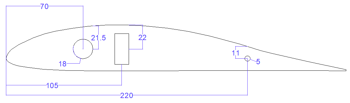

    Dan hebben we wel mooi de tijd om wat interfaces tussen romp en vleugels af te stemmen.
    Hieronder het voorstel voor de vleugelpen, uitsparing voor de mpx kabelstekker en rotatie stift in de wortelrib. Of moeten de bouwers dat er later zelf in zagen mbv een malletje? Er moet daar dan wel voldoende 'vlees' zitten om de vleugel te kunnen dragen.
    Referentie bovenzijde is het originele FX 181-64 profiel (want dat komt toch nog steeds op de romp, of ....? )
    Als fixering van de vleugel aan de romp lijkt mij een stuk doorzichtig plakband prima, of is dat in de motorvliegwereld not done?
    Dan hebben we nog de servo's voor het hoogte- en richtingsroer. Kan daar een plek voor komen in het vaste deel van het richtingsroer met een mogelijkheid tot vastschroeven en een luikje? Ruimte 35x35 mm en minimaal 10 mm diep.

    Ik heb liever dat de bouwer dat zelf doet anders moet ik gaan zagen en schuren.
    Dan kan ik ze op een gegeven moment ARF gaan leveren.
    Ik kan waarschijnlijk wel bepaalde referentiepunten aanbrengen die dan opgenomen worden in de mal.
    De vleugelaanvorming is gewoon voor het oude profiel.
    Voor de vleugelbevestiging zou ik het doen zoals gewoon is bij grote zwevers, een stuk draadeind in de vleugel verlijmen en de vleugel dan vanaf de binnenkant vastzetten met een vleugelmoer of iets dergelijks.
    Je kan ook een moer in de vleugel lijmen en daar dan vanaf de binnenkant een bout indraaien.
    Eventuele wingtips kunnen wel met plakband.
    De achterkant van het kielvlak wilde ik open laten, dan kan je daar de servo inlijmen en dan naderhand sluiten met een plankje balsa waar de scharnieren dan weer in kunnen voor het roer.
    Of je laat het roer in het kielvlak vallen en neemt als scharnier een stuk 2mm stuurstang.
    GJ
