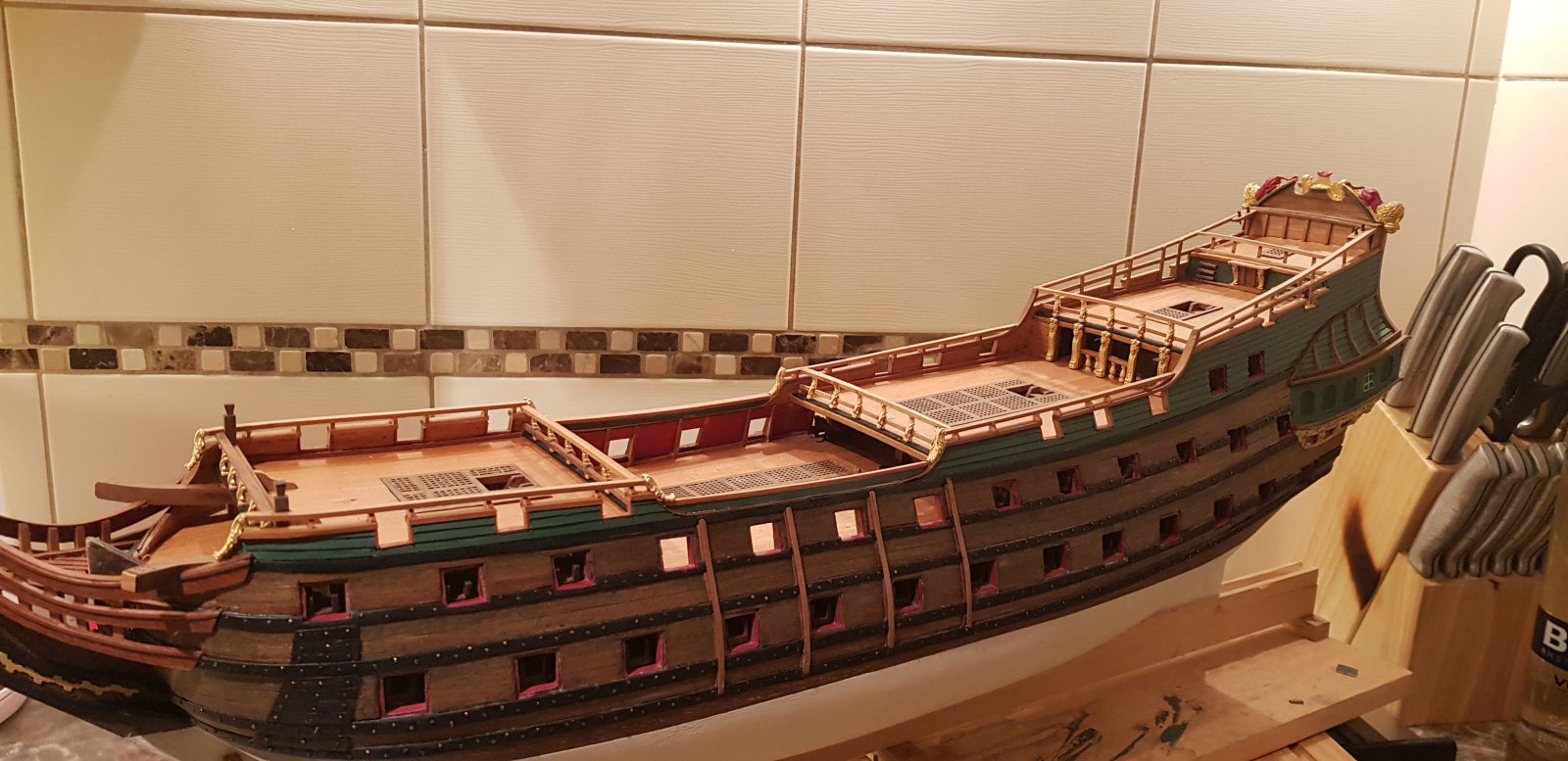

De "Friesland" van Mamoli

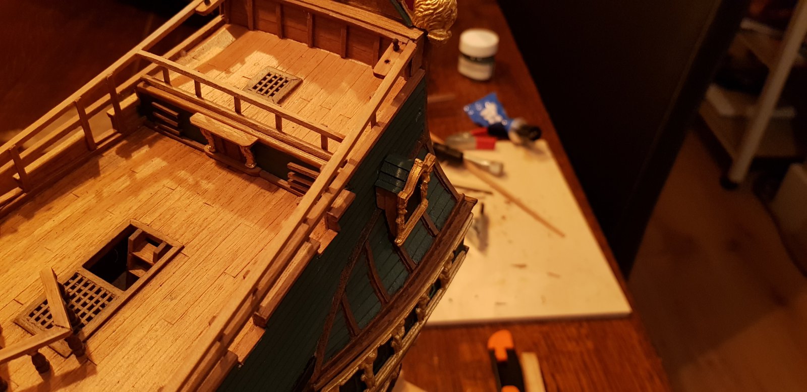

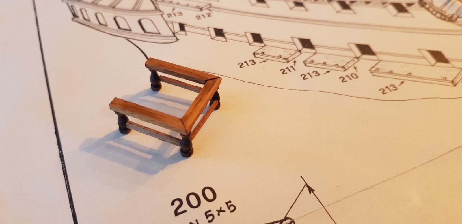

De één is bezig met de opvoeding van een poes en doet zijn ding aan de Willem. De ander zit gebogen over het vraagstuk van zijstagen. Weer een ander maakt een waterstag met boegstagen er tegen. Er zijn er zelfs, die ontwikkelen een fluyt. Ieder zijn ding dus. Ik zit in gemakkelijker werk op dit moment en heb alle dwarsrailingen gereed.:)

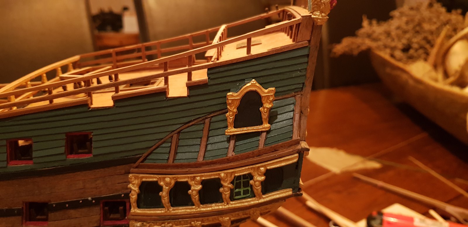

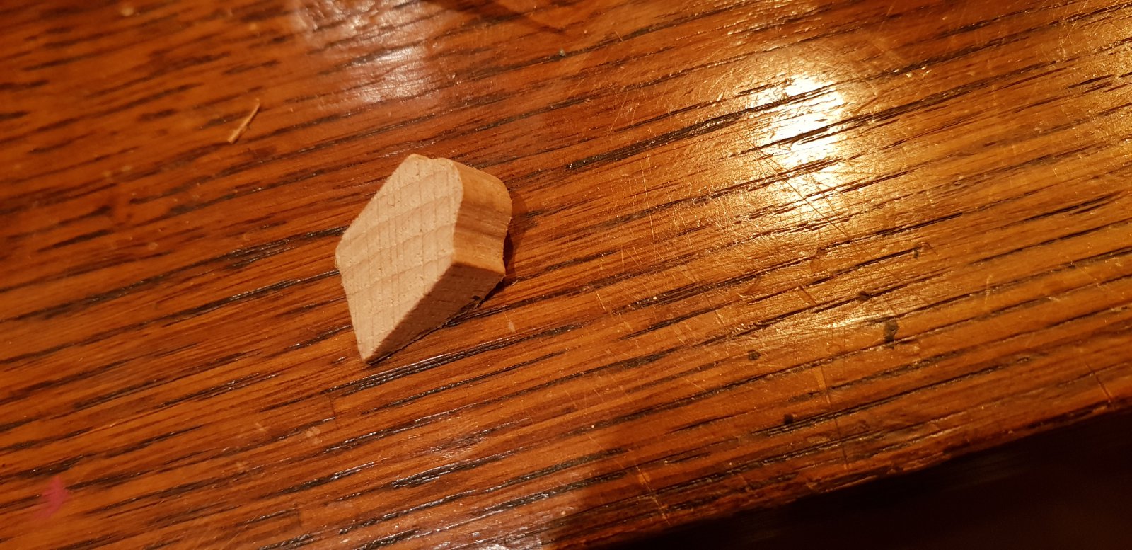

En net als iemand denkt de "Friesland " had toch torentjes?

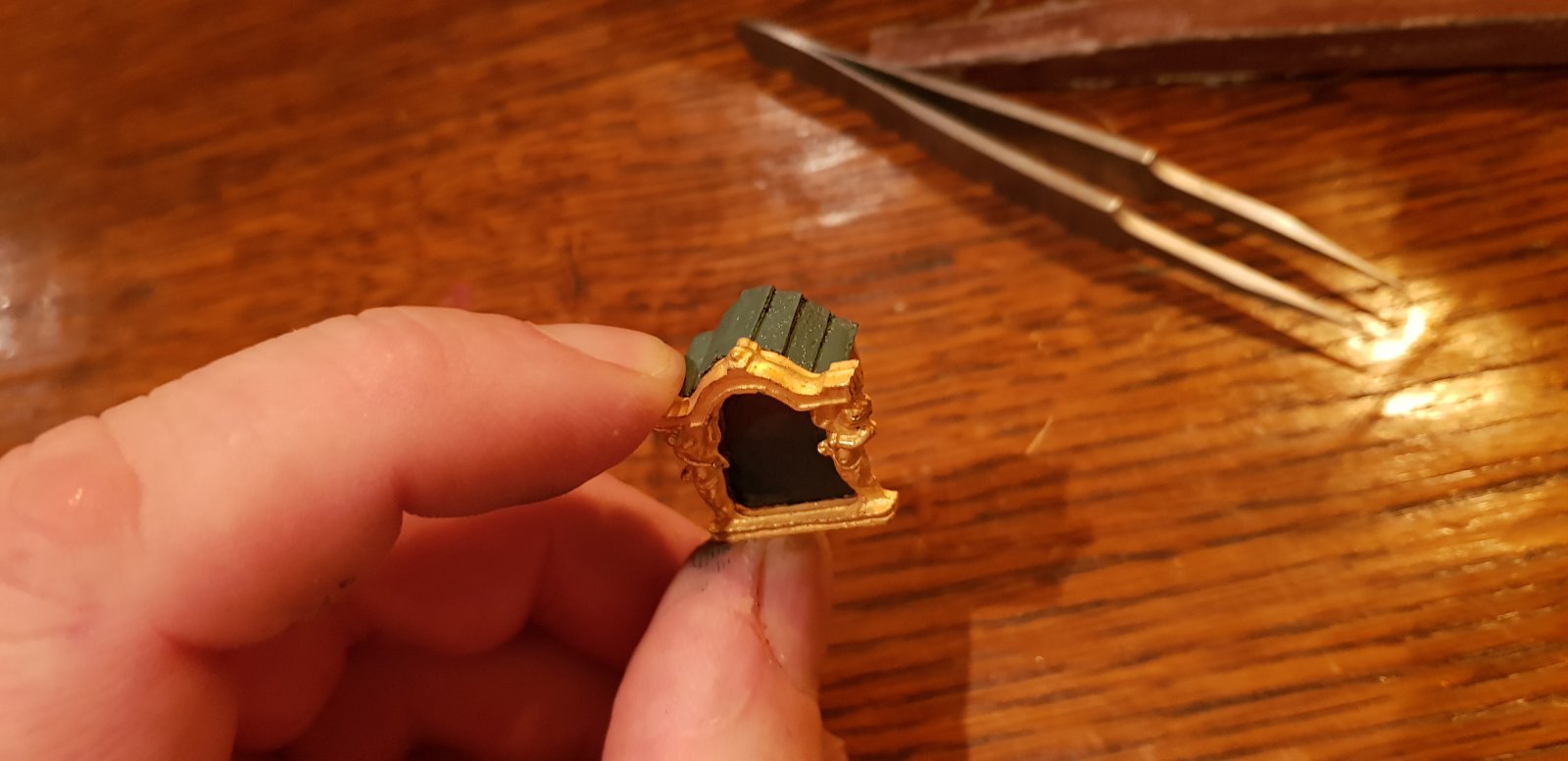

Hier komen ze. De basis is een blokje beuken welke in vorm is gevijld.
Het dak is gepotdekseld met fineer 3x0.8mm en de zijkanten met houtfineer in eenzelfde maat.
Natuurlijk geeft dit gebeuren met een kant en klare ornament rondom snel resultaat. Maar wel leuk om dit te maken.
Het dak is het groen van de fortuining en tussen de lijst is de achtergrond nog donkerder groen.

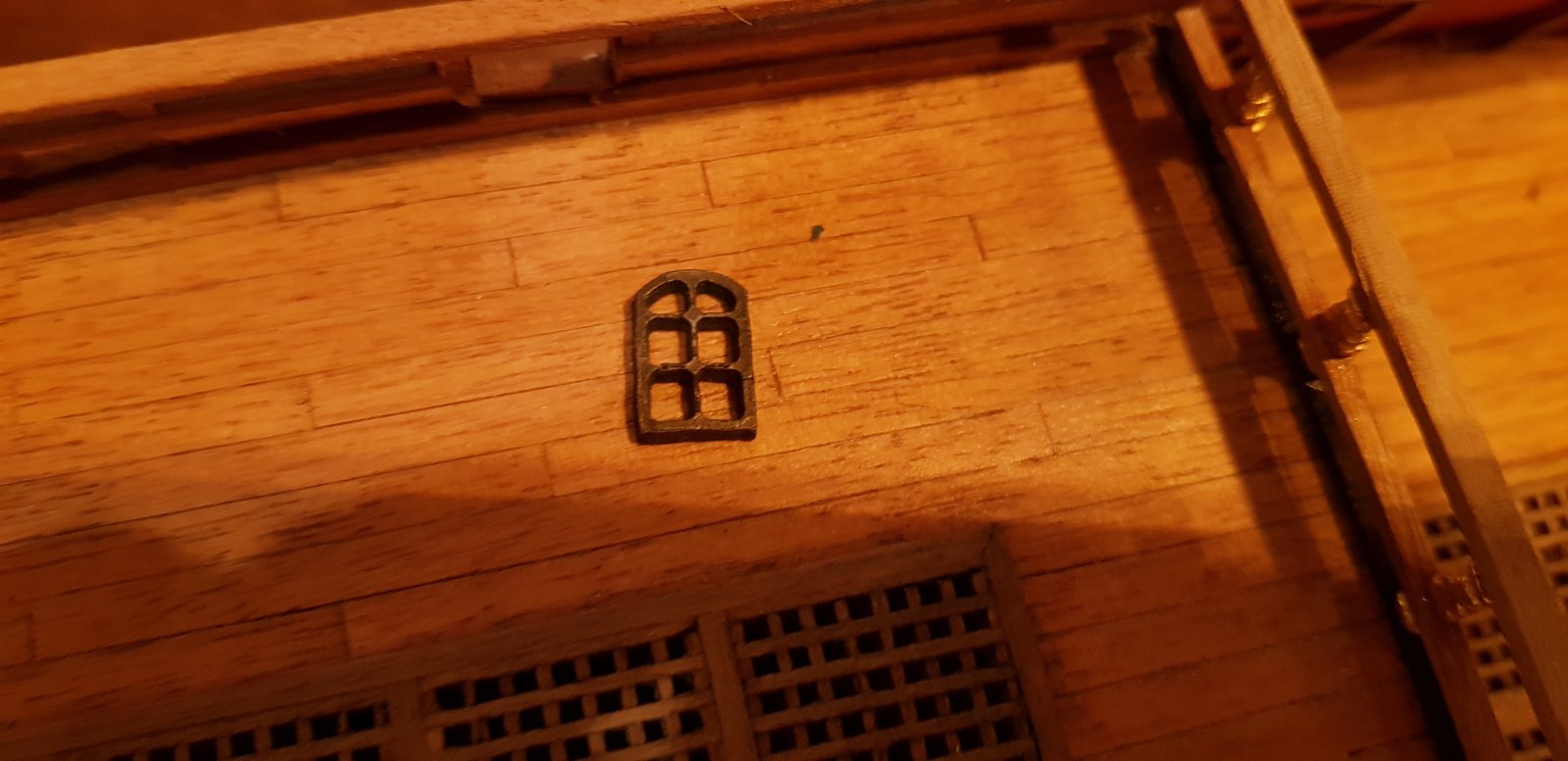

Op dit vlak komt nog een raamkozijntje. Dit zal ik zelf moeten maken aangezien deze niet meer aanwezig zijn helaas.
Super dat je dit pracht schip ook bouwt. Door omstandig heden ligt het bij mij een beetje stil kwa bouw. Maar mocht je wat nodig hebben met ornamenten ik heb ze dubbel voor de friesland .
Ik heb inderdaad nog iets nodig en ik hoop dat je het hebt. Heb jij dit raampje toevallig over @SjorsZ ? Deze is voor de zijkant van de gallerij.

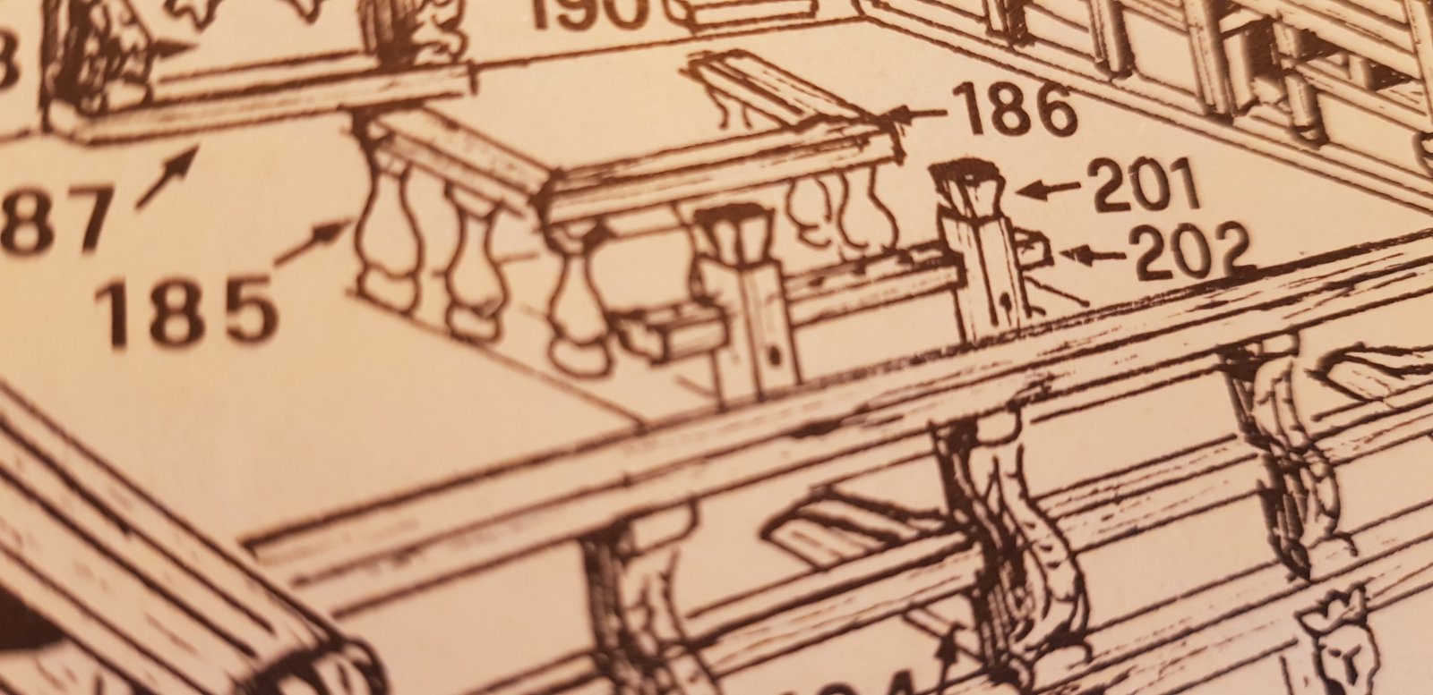

Het is beslist niet zo dat ik dit uit mijn mouw schud hoor. Ik kijk zeker wel op tekening voor maten en uitstraling etc. Maar de uitvoering maak ik zelf. En op een bouwbeschrijving kijk ik zijdelings. Het leuke van een bouwbeschrijving is dat ik hier enkel de maatvoering van de latjes gemakkelijk kan lezen. De beschreven handelingen volg ik al lang niet meer.
