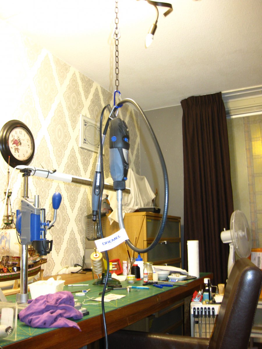

Zo met de dremel los in de hand gaat het fout. Ik heb de mijne met een kettinkje aan het plafon hangen en gebruik altijd de flexibele slang. Die is zo handig en zo stabiel in je hand. Ik boorde zelfs het gaatje voor het oogje op het kardeel tussen alle touwen door in de knecht. Ging heel goed. Zo als ik al zei, heel veel controle over je boor met die slang. Je kan ook een steun krijgen die je op de hoek van de tafel zet.

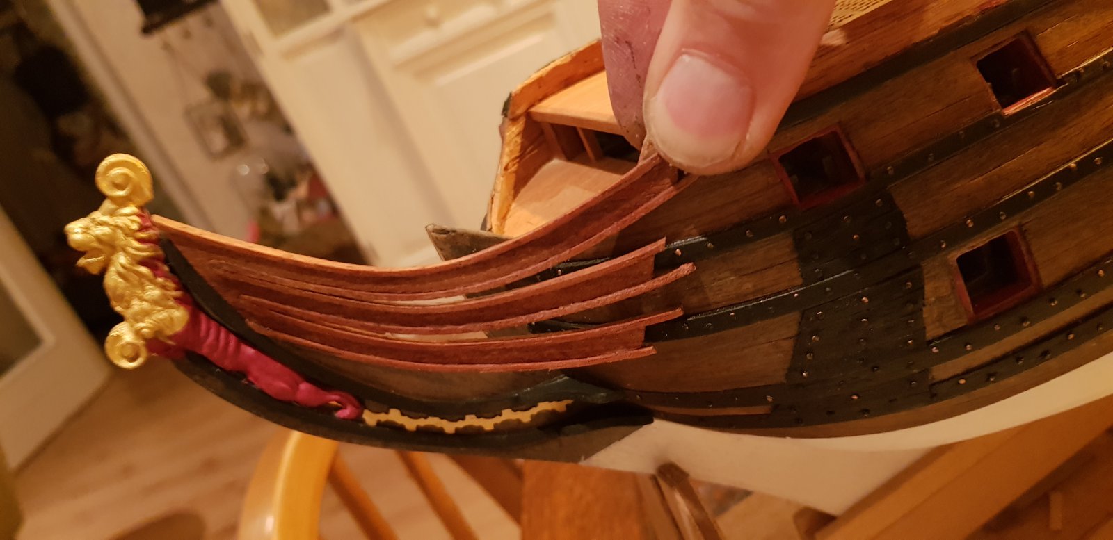

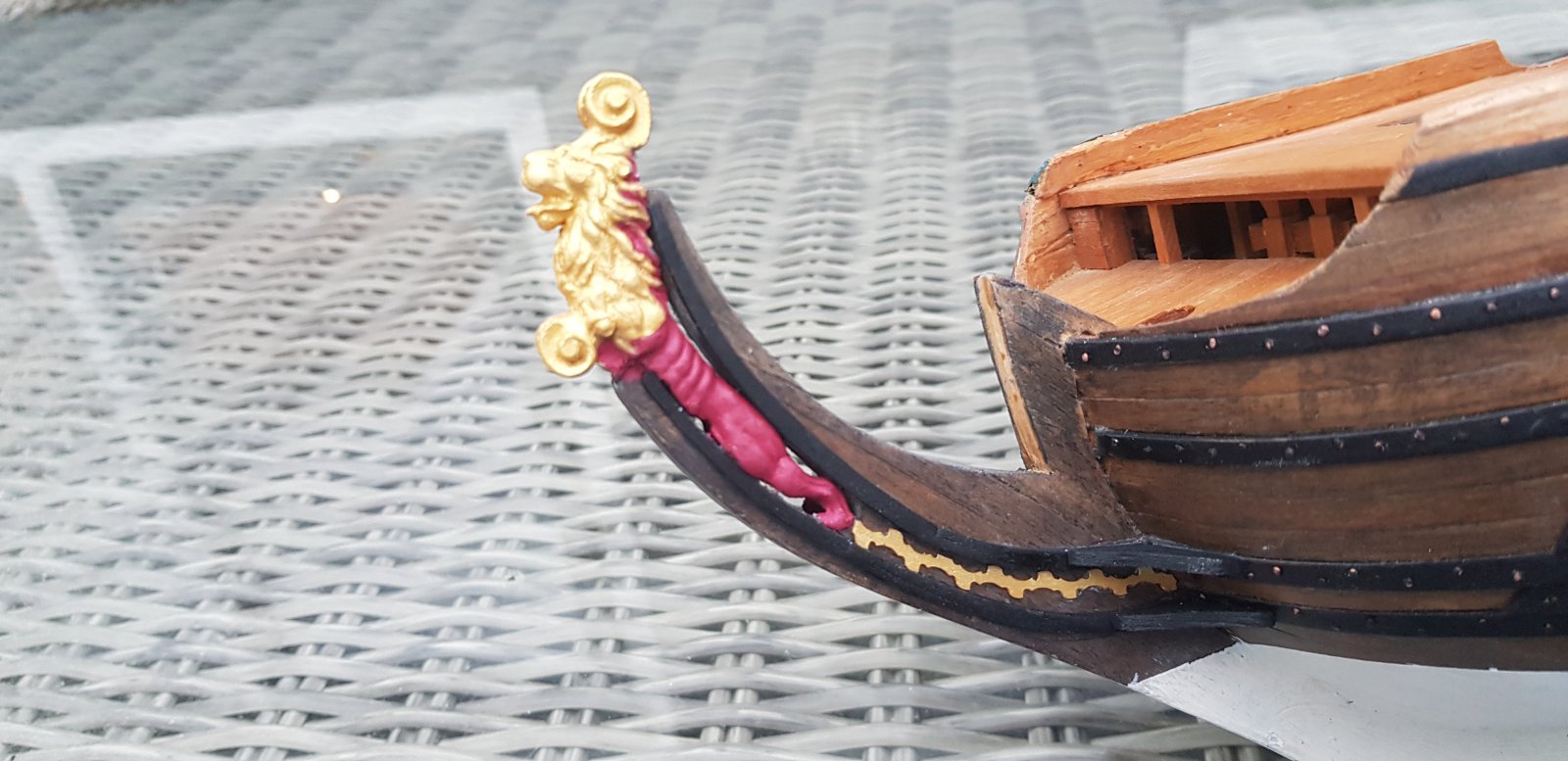

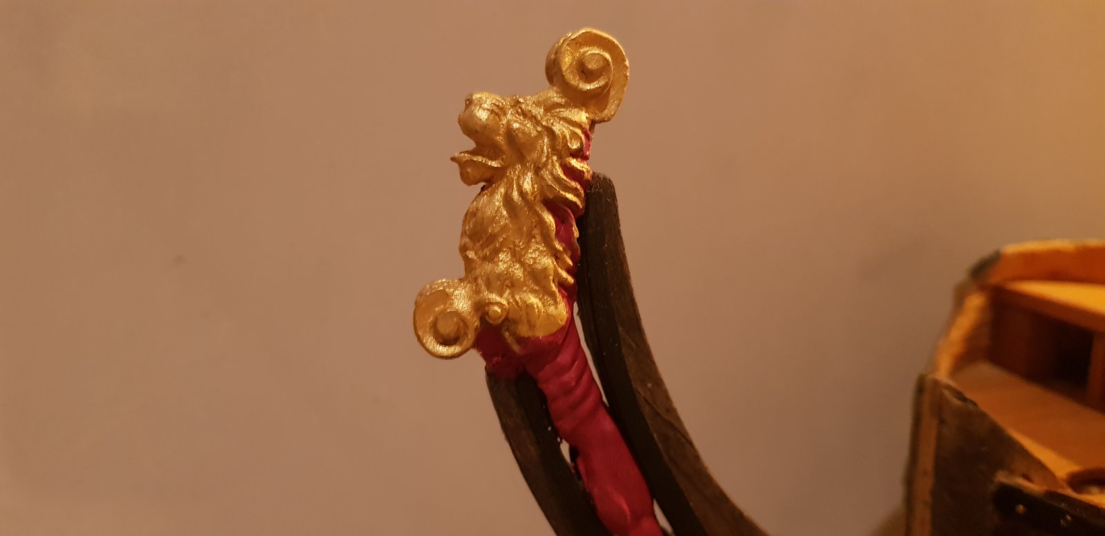

Met de leeuw had ik nog best even werk om deze passend te maken in de bedoelde sleuf in de kiel. Na veel passen en vijlen zit het er dan toch in.

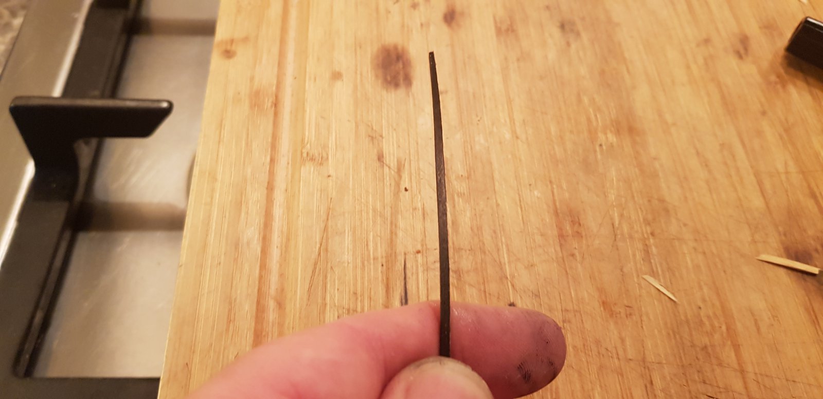

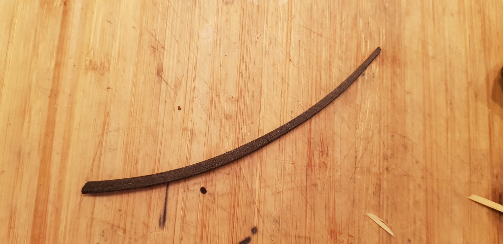

Na de leeuw zijn er schenkels gebogen die langs de leeuw en de uitsparing lopen. Met mijn toverstaffie boog ik ze eerst mooi rond. Richting de leeuw zijn ze smaller gesneden waarna ze taps werden en tenslotte ook nog dunner gemaakt aan de kant van de leeuw.
Zo heb ik er 4 moeten maken met 2 verschillende krommingen. De start aan het galjoen is dus begonnen.
Ook zijn de slooiknieen geplaatst en zie je nu een overzichtje van de opbouw van de kiel.

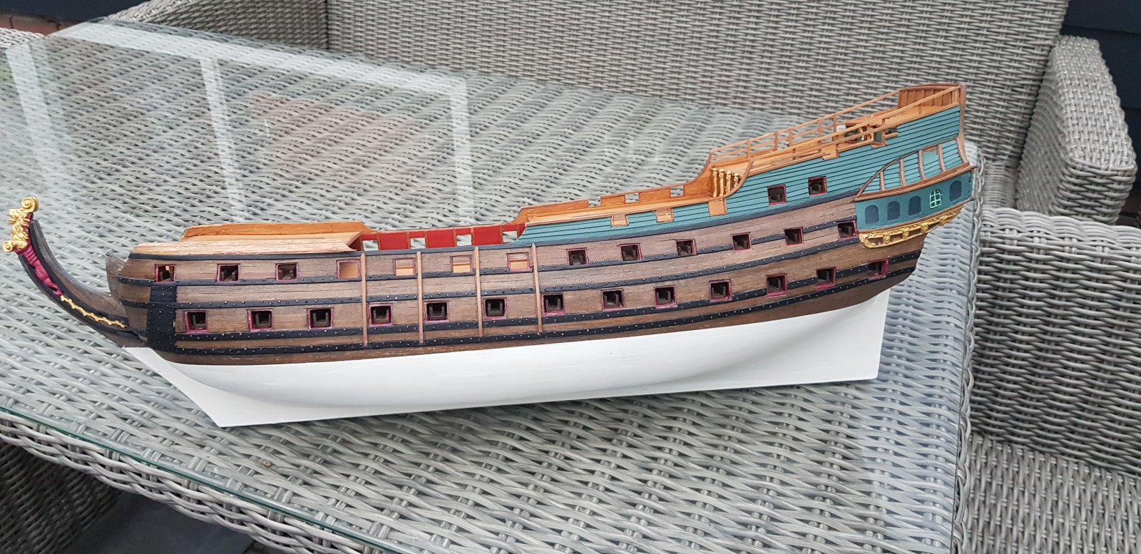

En nu ik toch buiten was met licht een overzichtsfoto

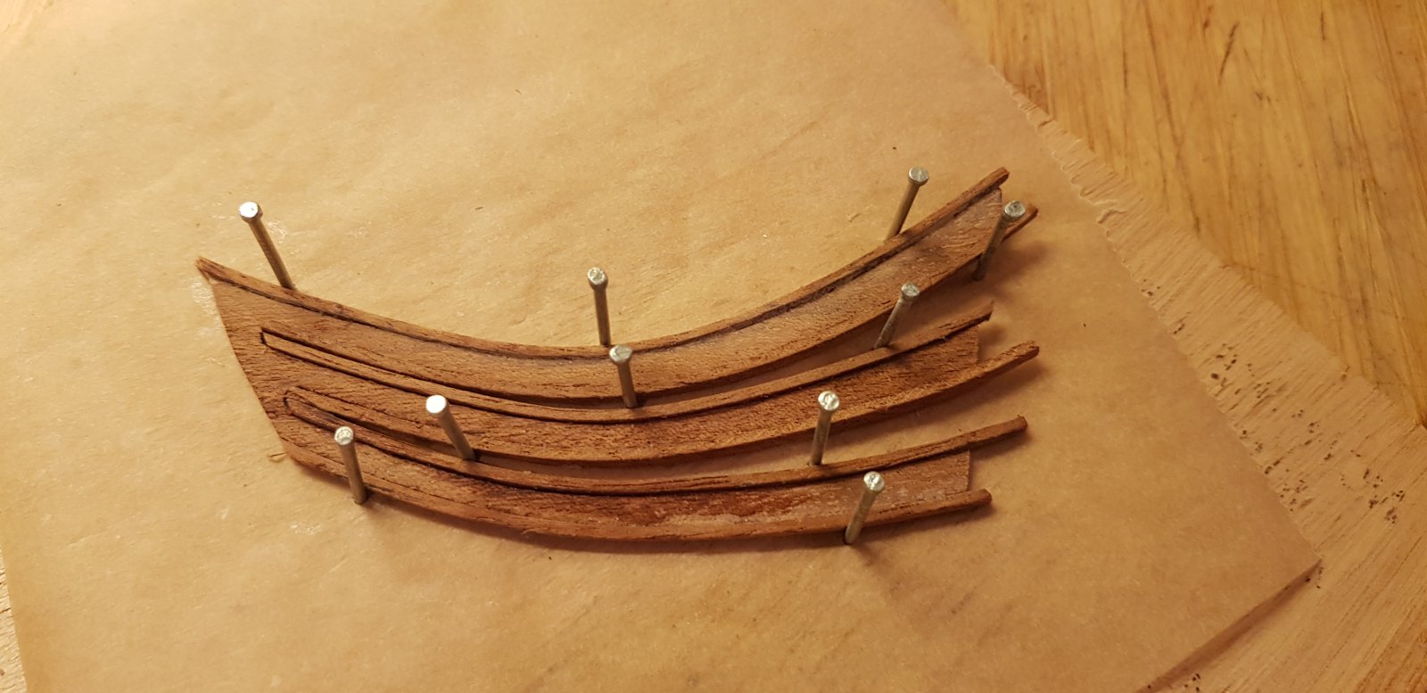

Een mooi, maar priegelig klusje is het galjoen maken. Ik noem het maar even het schild wat later tegen de mannetjes komt.( Je weet wel die "mannetjes" van die kwisvraag ooit! )

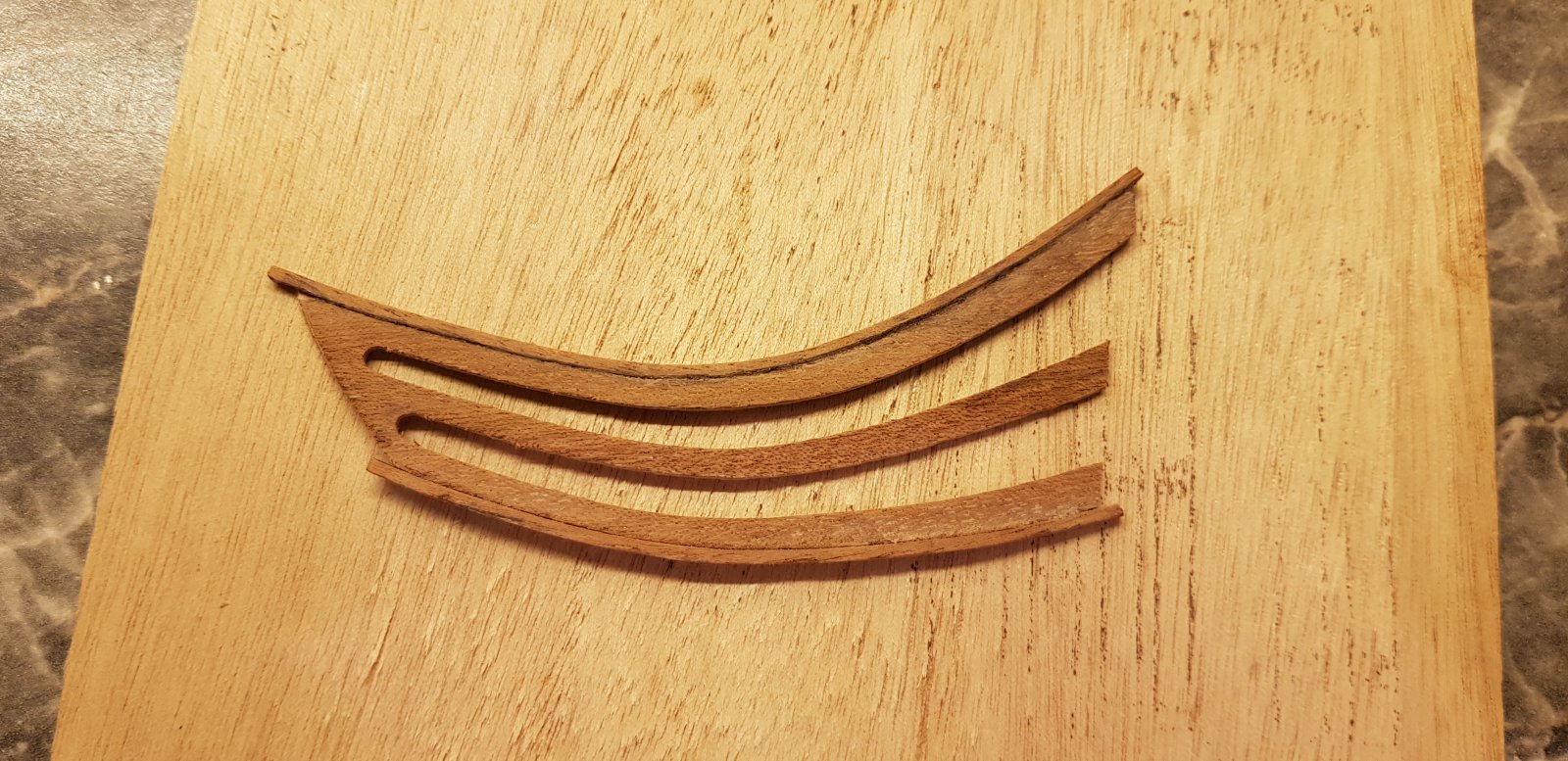

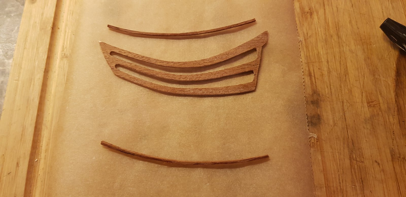

Dit bestaat uit een basisplaat van mahoniefineer 0.8mm

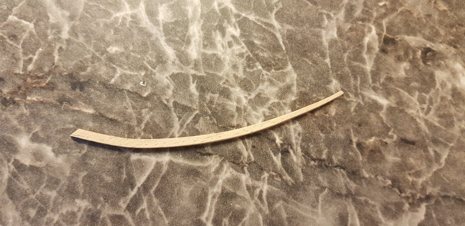

Ik noem deze basisplaat maar het schild van het galjoen. Het bestaat uit 3 gebogen armen waarover een palmhoutlatje van 1.5mm gebogen moest worden. Deze zijn stuk voor stuk in vorm gebogen.
De buitenste waren goed te doen. Hierna is het gesloten stuk er tussenuit gesneden en heb ik deze armen rondom voorzien van palmhout.
Om dit te lijmen gebruikte ik spijkertjes voor het klemmen. Het gehele stuk ligt op een stukje bakpapier zodat het los blijft van het onderliggende hout.
Mooi Hans! Die linieschepen blijven sowieso mooi om naar te kijken. Komt deze ook in de kamer zoals de 7p? Straks heb je een hele vloot. Kun je uitvaren om de Engelsen weer eens een lesje te leren. Ben benieuwd wat er in de toekomst nog aan de vloot toegevoegd gaat worden. Misschien krijgen we ooit nog eens van Kolderstok de veelgenoemde Brederode, of de Prins Willem als vlaggeschip van Witte de With
Inderdaad een mooi stukkie werk Hans :thumbsup:. (je noemt dit het 'schild' , maar eigenlijk zijn dit de regelingen)
Bedankt voor de complimenten heren in de eerdere berichten. Het zijn inderdaad de regelingen. Ik kon even niet op het woord komen terwijl ik ze zelf ook noemde in het verslag van de 7P:)
