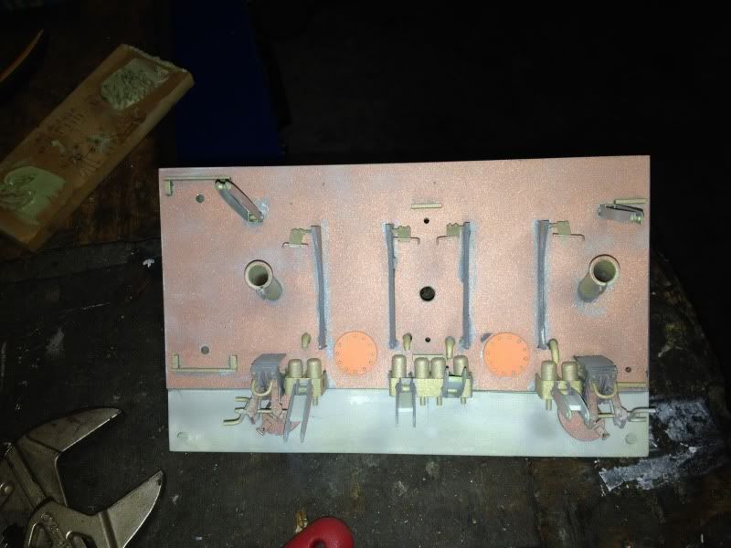

Vanavond de straalcabine getest met succes en daarna de onderdelen in de Vallejo primer gezet. Geweldig spul, watergedragen en het spuit als grondverf op oplosmiddelbasis.
De details worden veel beter zichtbaar zo.

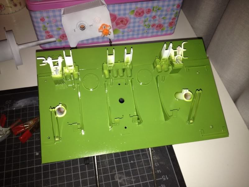

Allereerst de grondplaat in het groen.
Na het drogen wordt dat afplakken, afplakken en nog eens afplakken.

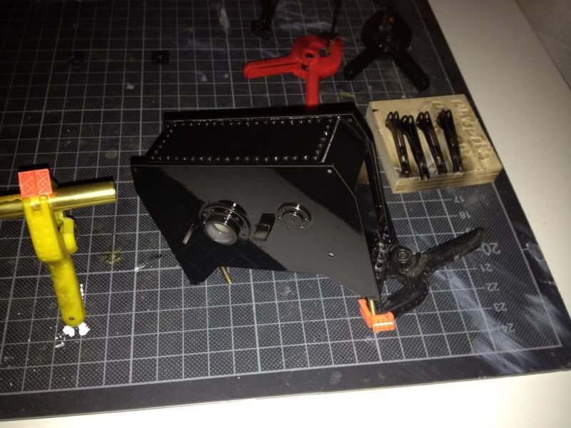

En de rest in de kleur zwart. Nu nog hoogglans maar dat wordt na het drogen nog zijdeglans ( hoop ik)
Nu zeker 24 uur rust in de tent om de verf de gelegenheid te geven fatsoenlijk uit te harden. Misschien wordt het wel langer.

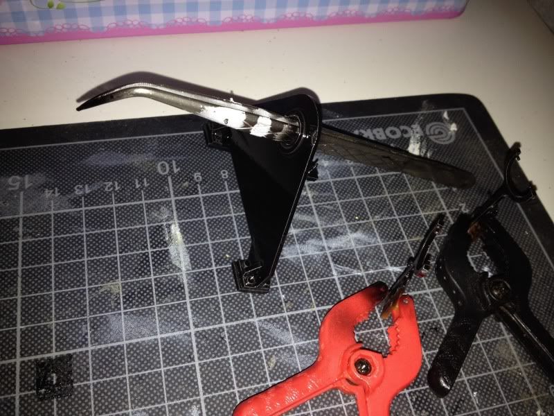

:thumbsup: Heb je de delen waar de rembanden overlopen ook mee zwart gespoten of heb je dit afgeplakt ? Het lijkt me dat als je alles monteert en je gaat je rembanden gebruiken dat door de wrijving problemen krijgt met de verf onder de banden.

Ze zijn nu mee gespoten maar dat los ik later nog op. De binnenzijde van de rembanden staan ook in de primer mede wegens het feit dat aluminium en messing elkaar aantasten.

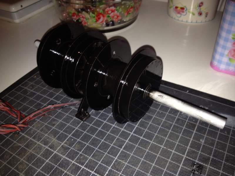

Dat probleem heb ik straks ook met de wangen van de van de lieren, deze zijn van messing en de trommel zelf aluminium. Maar daar smeer ik straks Pentrox tussen. ( Wij bouwen grote tractie gelijkrichters 4,2 MVA en groter en daar heb je Koper / Aluminium verbindingen tussen koeler en geleider ) Het is maar een experiment maar als het in het groot bedrijf werkt waarom dan bij ons niet ;). Alleen met de rem schijven en banden is dat natuurlijk anders daar kun je die pasta niet tussen smeren :D

Wat voor vorm van aantasting bedoel je hier, galvanische corrosie misschien? Maar daar heb je wel een electroliet (vocht) voor nodig. Ik denk dat je daar bij een schip dat incidenteel vaart niet veel last van zal hebben.

Mijn aantasting kwam hoofdzakelijk voort uit het feit dat de S39 er nog niet helemaal af was en deze de corrosie in gang zette, Een mooi laagje aluminiumoxide was het gevolg.
Na het stralen zal dat wel verdwenen zijn maar voor de zekerheid heb ik het in de primer gezet. Beter mee verlegen dan om verlegen zullen we maar zeggen.

Wat ik gisteren al aanhaalde is inderdaad bewaarheid geworden. De zwarte verf is redelijk opgedroogd maar de groene nog niet. Daar is de laag wat dikker en mogelijk werkt de combinatie van polyurethaan primer en een alkydverf niet optimaal.

Vandaag wel een rigoureus besluit genomen om de groene verf er weer af te halen. Ik denk dat ik niet voldoende geroerd heb in het blik want het was echt niet droog te krijgen.
Met een straalcabine is dat gelukkig erg makkelijk te doen. Die investering heb ik er alvast uitgehaald.
Nu weer opnieuw beginnen. Het is omvallen en weer doorgaan. Hoort bij de hobby zullen we maar zeggen.
