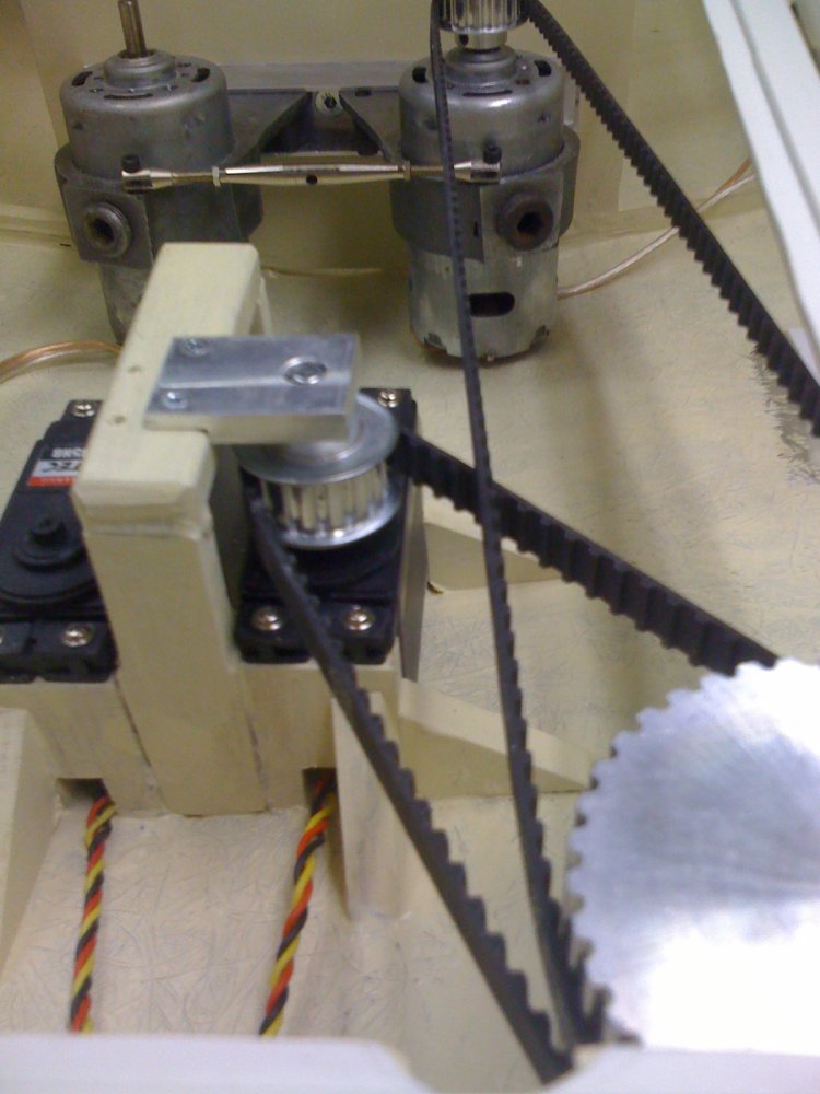

Ook had ik een aantal posts beloofd om de aandrijving te laten zien. De helft is nu ingebouwd en klaar voor de eerste proefvaart na de tijdelijke inbouw van de elektronica. Ik mis nog twee kleine en twee grote tandriemschijven, die zijn in bestelling maar nog niet binnen helaas.
Hier de stuurinrichting mbv de zeillier. De bovenzijde van de tandriemschijf is gelagerd ivm met de te verwachten zijdelingse krachten. Dat zou de lier niet houden
Hier het overzicht inclusief de aandrijving van de schottel
En hier een totaaloverzicht tot nu toe.

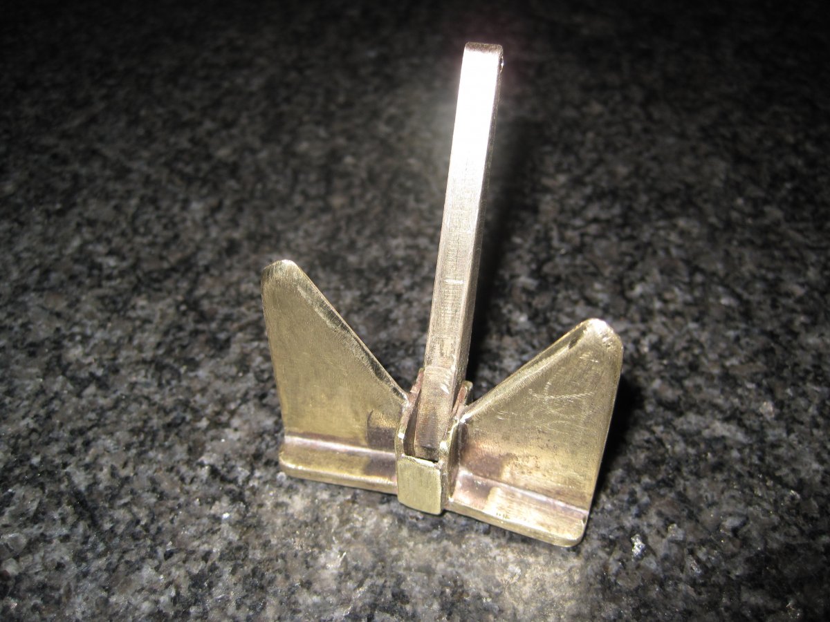

Nu was ik in het bezit van een drietal gruwelijk zware tuinstoelen waarvan ik vorige week heb besloten dat ze in de openhaard gaan verdwijnen. Laat daar nou prachtig messing beslag opzitten!! Enfin, ik heb een avondje werk gehad aan het vakkundig demonteren van de spulletjes en had daarmee weer prachtig materiaal om de ankers mee te maken.
Voor mij eerste keer en allereerst heb ik met AutoCAD de hoofdmaatvoering uitgezet en daarmee ook de onderdelen uitgetekend.
Daarna met de freesbank de onderdelen gemaakt en met behulp van zilversoldeer aan elkaar vastgemaakt.
Hieronder het resultaat, ik ben best tevreden al zeg ik het zelf.
Al doende leert men!
De losse onderdelen, al geschuurd tbv het solderen
En hier het eindproduct
Mochten er mensen zijn die geinteresseerd zijn in de tekeningen, stuur maar een PB-tje.

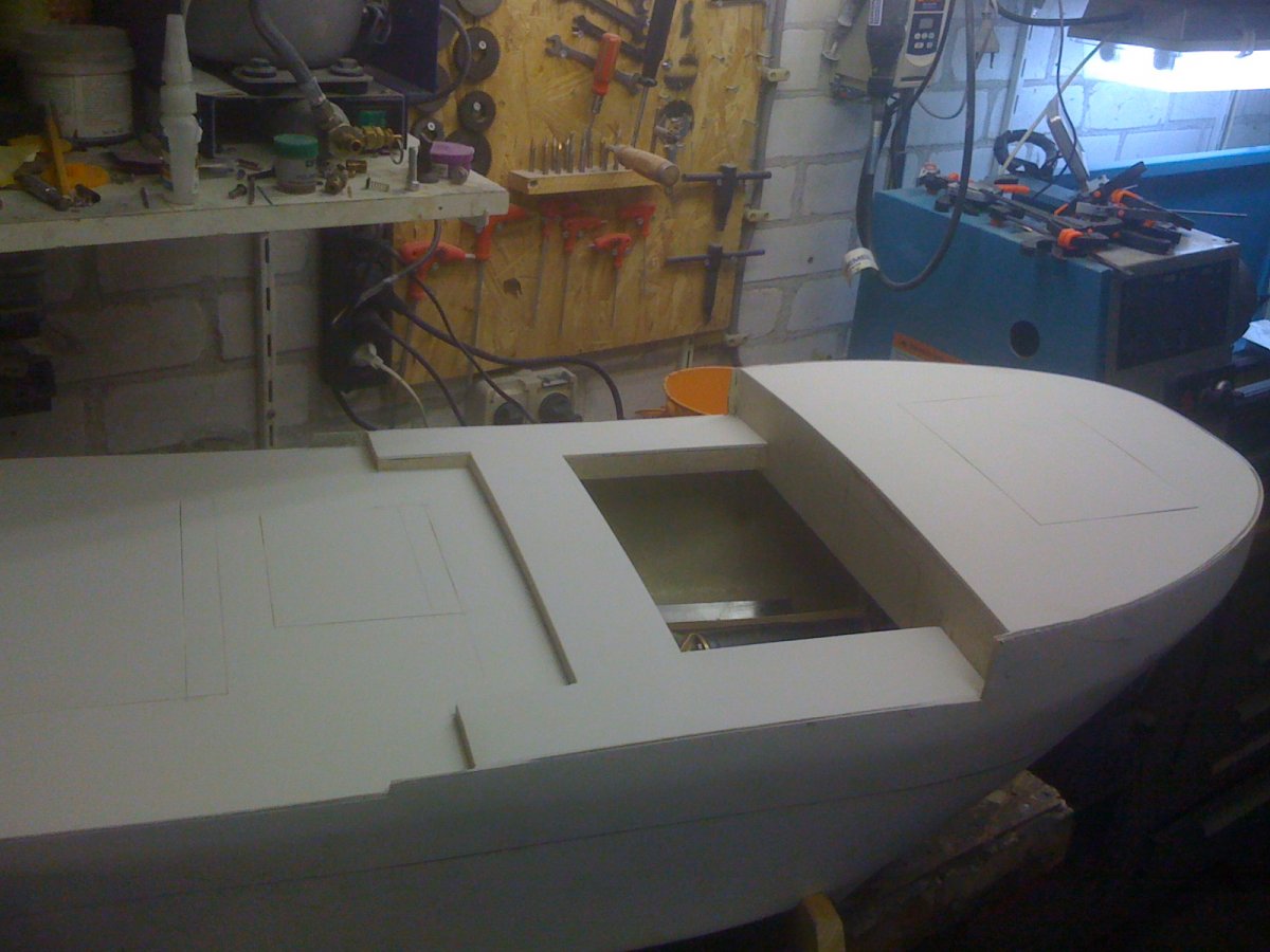

Zo, eindelijk wat te melden. De temperaturen zijn weer boven nul zodat het weer enigzins uit te houden is in de bouwruimte. Het wordt tijd dat ik aan de details kan beginnen, dat kan tenminste ook binnen.
Zoals al gezegd in mijn vorige bericht zijn de dekken van 3 mm PS gemaakt en ondertussen ingelijmd met Epoxy.
Hieronder de foto's. Het achterdek is uitneembaar met daaronder een verscholen dek dat waterdicht afgesloten kan worden.
Daarvoor zie je een tweede toegangsluik, evenals op het voordek.
Hier komen de lieren op te staan. Zo kan ik er nog bij om onderhoud te plegen aan de lieren en aan de aandrijving.
Het grote schuren en plamuren van het dek kan beginnen om alles naadloos op elkaar aan te laten sluiten.:help:
