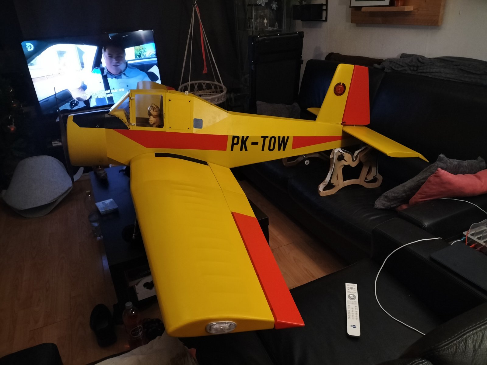

Cmelak z37A 1/4 .
Het moment dat je de lak in de was zet is altijd voldoenend.
Wordt het toestel zo lekker glad van . En het vuil is makkelijker te verwijderen .
Nog even bij Ramses langs voor wat weathering strepen en je bent helemaal schaal!!
(of gaat de motor die vanzelf maken ... dat kan natuurlijk ook ;-))

Nou vandaag ging het gebeuren .
Eerste vlucht . Toestel afgedankt en beide brandstof tanks vol .
Motor gestart en deze warm laten lopen en de roeren gecontroleerd op functie en richting .
Al licht trillende vingers van de zenuwen .
Toestel naar zijn positie gereden .
Eerst half gas ,toestel spoort goed . Okee het kan de knuppel vol naar voren ,niet wetende of het afdoende vermogen is . Toestel komt los en gaat als een keutel met heimwee in het kwadraat omhoog . Gas terug naar half en ik kon down trimmen .. wat rondjes gevlogen en het trillen van de duimen werd zo erg dat ik mijn zender aan een vlieg collega gegeven heb die ik volledig vertrouw .
Die heeft de vlucht ook verder afgemaakt . Wel voor het eerst zulke zenuwen . Maarja een jaar bouwtijd , voor mij een eerste echte dure motor .
Tweede vlucht wel helemaal zelf gedaan en ook de derde en vierde .

Foto gemaakt voor de weathering van de uitlaatsporen . Best wel een vetkaai nog .
Hoofd wielen zijn nu 100mm dat moeten nog 120mm wielen worden .
Ik heb op de meeste toestellen inderdaad de gebruikssporen gelaten , dat geeft het meest realistische beeld inderdaad
