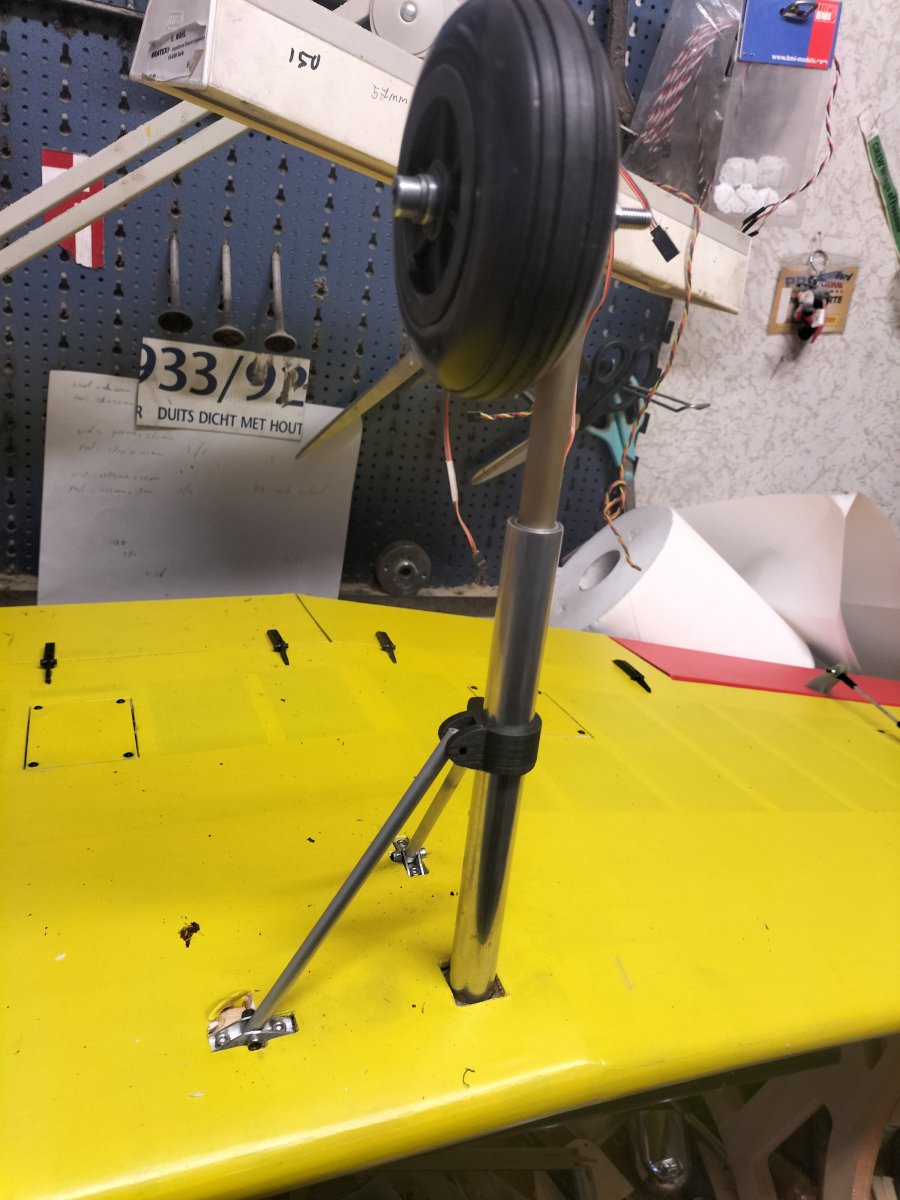

    Dat zijn aardige schuurdeuren van flaps:eek:
    Gaat dat goed als de hoofdpoten inveren, raken ze dan niet de grond?

    Nee dat gaat net allemaal goed . Er moet geen mol de limbo willen doen . Maar voor de rest gaat het prima .

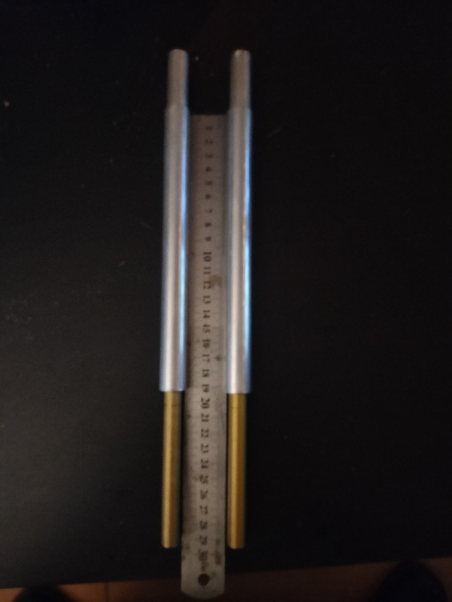

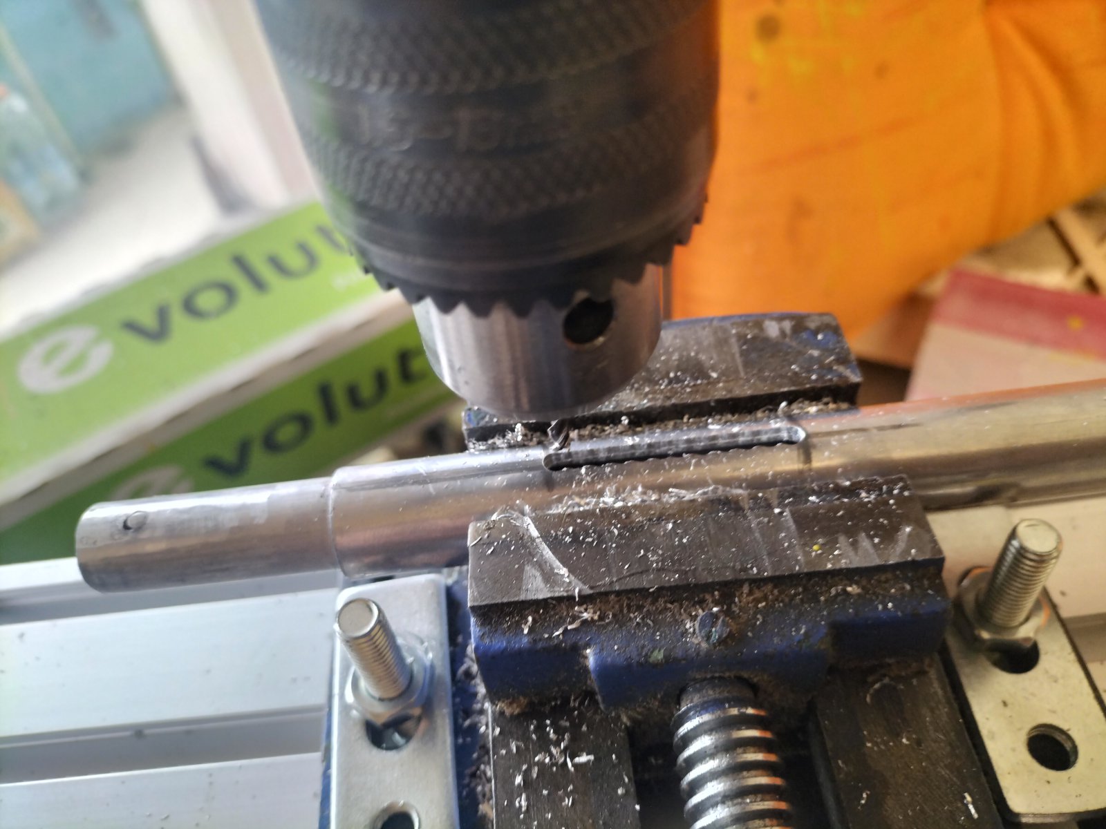

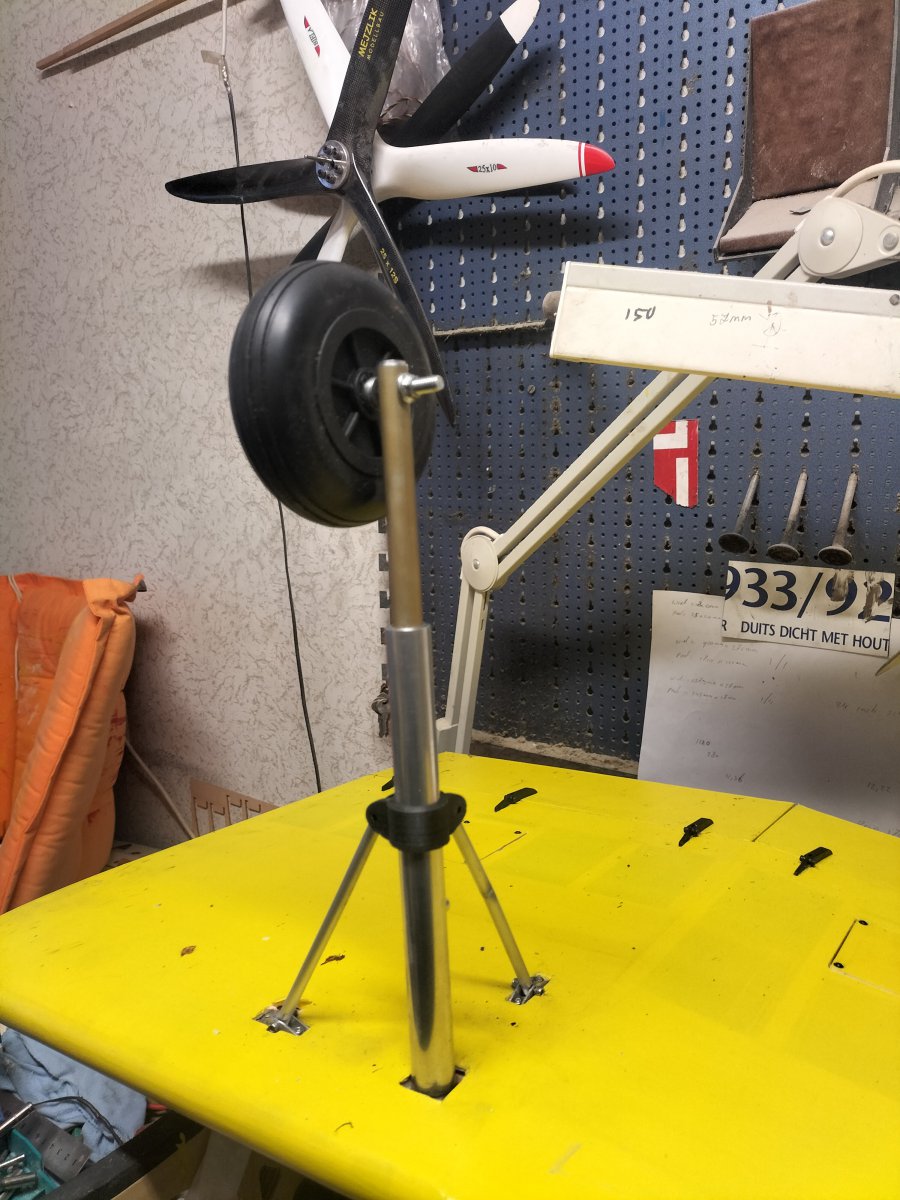

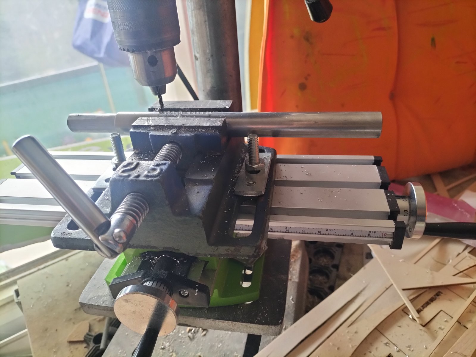

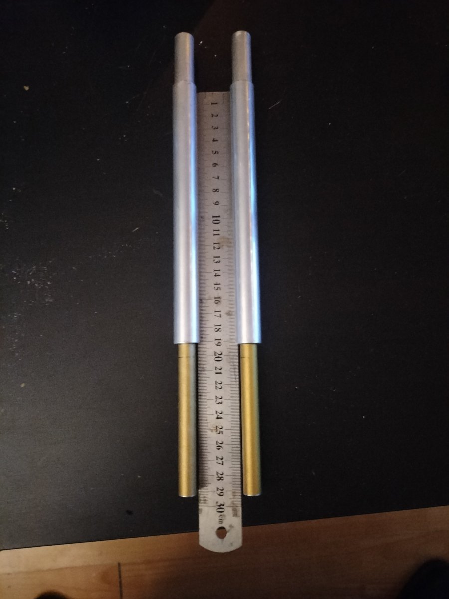

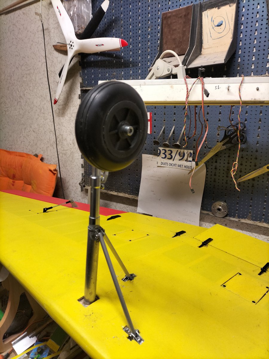

    Na een uur uitboren ,van 8mm naar 13mm in stappen van 0,5 mm .de nieuwe poten verlijmd met endfest 200. IMG20250120175605.jpg

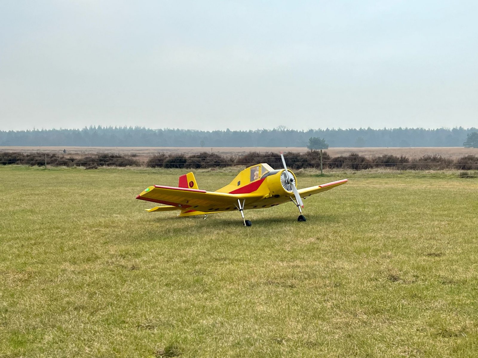

    Het is nog gefilmd ook , niet de kwaliteit die je graag ziet ,maar wat je ziet laat een heerlijk vliegend toestel zien en de minder geslaagde landing .
