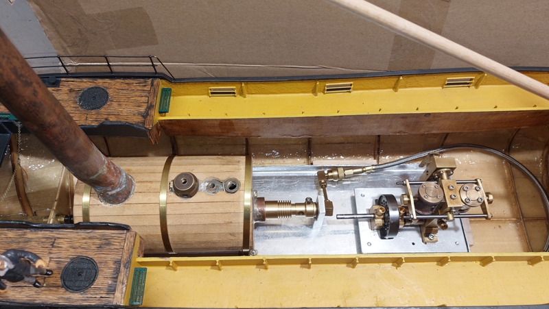

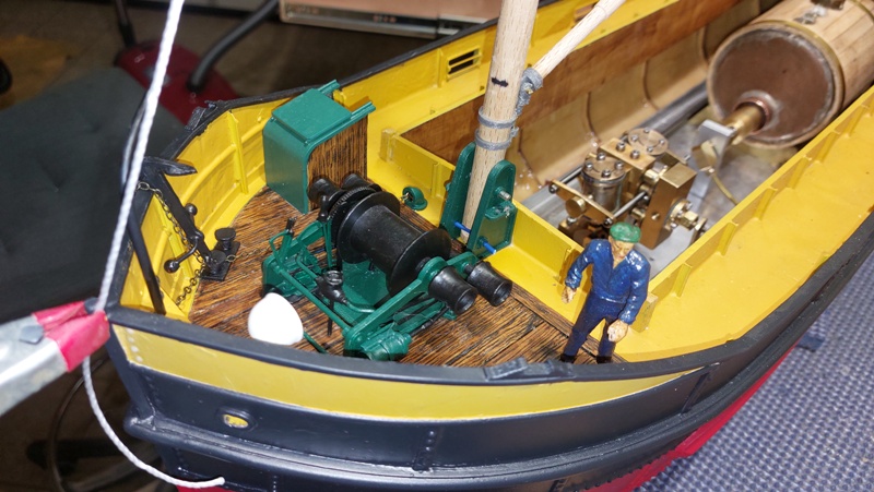

Gaat de schroefas straks onder de ketel door Marc, of wordt het een generator met elektromotor? Een tussenas langs de ketle met riemen zou ook kunnen. Gr. Klaas.
Het gaat een as langs de ketel worden met riem overbrenging.
Heb een 2cm ruimte tussen einde as en de ketel.
Maar dit is achteraan maar net genoeg plaats, heb al een knikje in de schouw gezet om een 0.5cm te winnen.
Het peilglas en drukmeter staan eveneens aan de achterzijde , zal krap worden maar haalbaar.
Waarom draai je de ketel en machine niet om?
Zet een hijs (verladings) emmer op de luiken zonder bodem, dan kunnen daar de uitlaat gassen door van de ketel.
Zo heb ik dat gedaan bij mijn puffer, zo kan de afgewerkte stoom door de originele schoorsteen.
Wat overigens in het echt de zijkant van het schip verlaat, maar dat mag de pret niet drukken.
zie daarvoor de foto's in mijn album halverwegen.

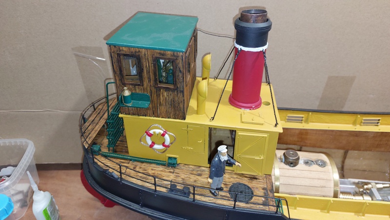

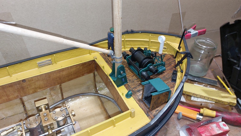

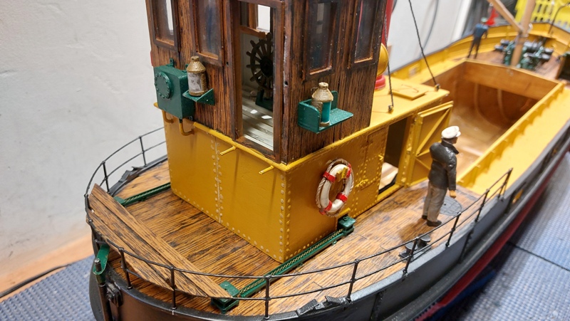

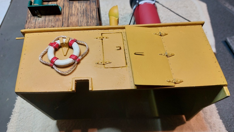

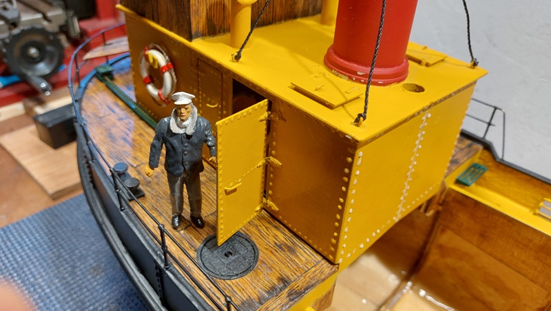

laatste weken niet veel bouwtijd maar we zijn er toch in geslaagd om de stookruimte van klinknagels te voorzien.
Allereerst maar de nodige stipjes gezet daar waar een dotje lijm moest terecht komen en daarna zijde per zijde geduldig getracht om op elk puntje een dotje lijm te deponeren. Eveneens enkele paneel lijnen gekerfd zodat het niet lijkt dat de hele stookruimte maar uit 1 plaat bestaat.

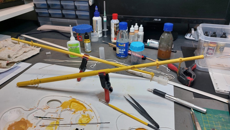

Gelukkig hebben we ook de kraanmast nog om wat aan verder te werken.
Na het aanbrengen van de nodige bevestiging oogjes voor de katrollen het geheel voorzien van de eerste laag verf.
zoals verwacht zuigen de houten stokjes als grote dorstigen de verf meteen op, er zullen dus wel enkele lagen nodig zijn voor het gele kleurtje echt dekken word. ( op de foto valt het wel mee maar in het echt zie je gigantische verfarme plaatsen )

Fraai hoor! Je brengt het model tot in detail prachtig tot leven. Nu hoort dat model, waarvan het dek nu fris in de lentegroen komt te staan, de opbouw, vol in de klinknagels te staan, en wel een dubbele rij versprongen.
ik durf me er niet aan te wagen. Pfoewagh… semi-gekkenwerk, maar het geeft een donders prachtige ‘look & feel’.
Dit wordt een schitterend Puffertje.
Gr Bas

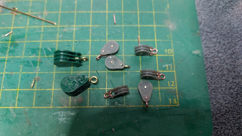

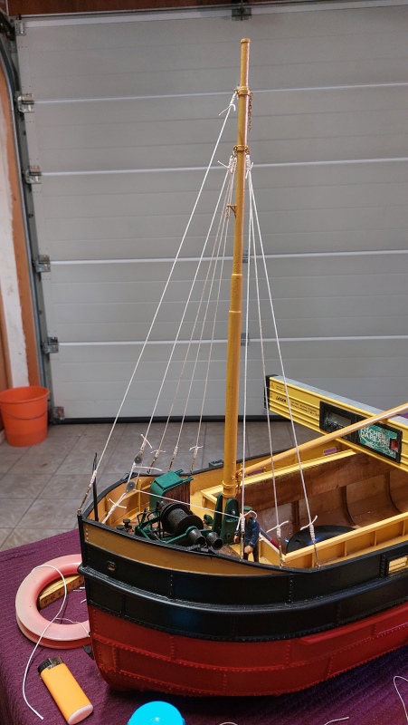

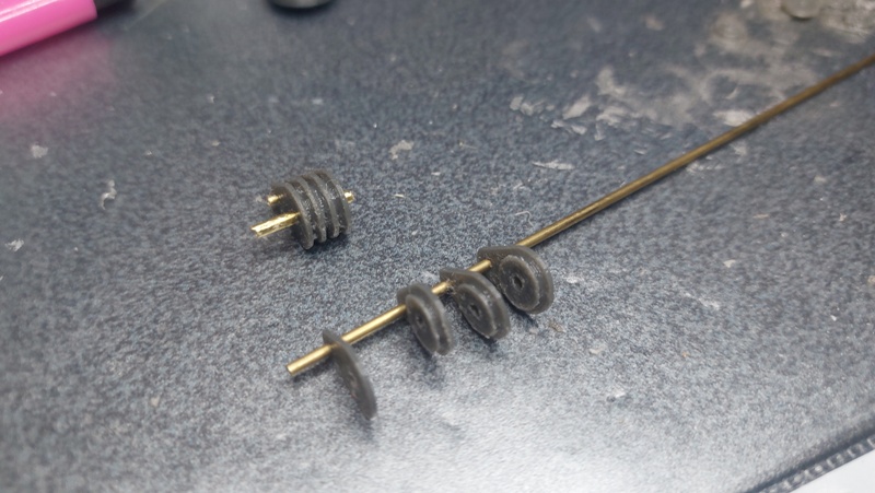

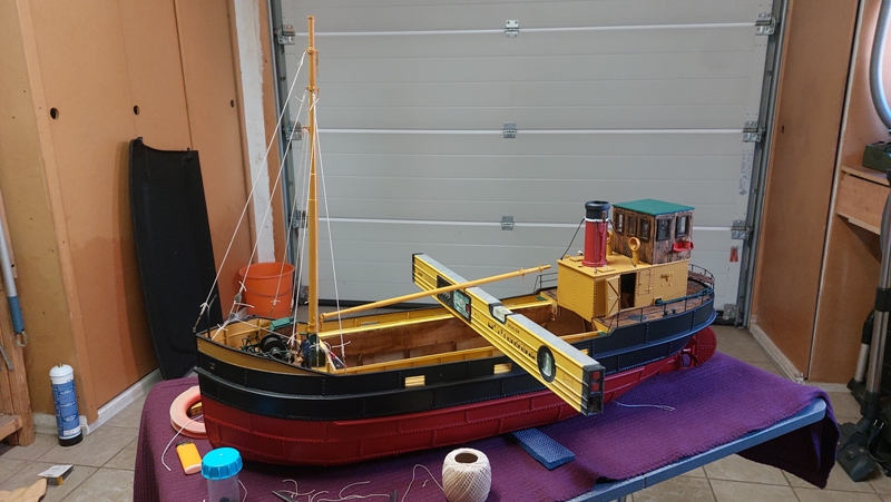

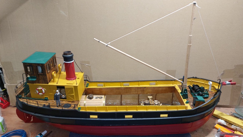

uiteindelijk alles in het juiste kleurtje geverfd en gestart met het rechtzetten van de kraanmast.
eerst nog maar wat katrolletjes en kabel spanners maken en dan kan er gestart worden met de ontelbare knoopjes om de kabels in te binden.
De mast staat ondertussen netjes rechtop, nu de katrollen allemaal nog om de kraanarm te bedienen.

Ga je die stagen nog zwart maken Marc? Had ze op mijn Bugsier 3 en Arnafjord gemaakt van 0,5 mm wit bezetgaren, maar vond dat niet echt genoeg. Met een zwarte markeerstift aangepast. De vlaggenlijnen wel wit gelaten. Gr. Klaas.

Mooie katrollen, Marc. Ik schat dat ik volgend jaar soortgelijke zal gaan maken. Ik kom dan wel op de lijn ……
Gr. Peter
ze gaan zeker niet wit blijven Klaas, maar over het juiste kleurtje wil ik nog even nadenken.
Het zijn stalen kabels die ze af en toe losmaken om de mast te laten zakken.
Vermoed dat ze dus niet geteerd zullen zijn maar gewone staaldraad kabels zijn.
Als jij het weet is het voor mij natuurlijk wat minder opzoekwerk :)
Het touw is met wat extra verdunde verf naar believen te kleuren, dat weet ik uit vorige projecten.
groetjes , Marc
Als ik het goed begrijp is het dus verzinkte kabel die onderaan toch nog wat werd ingesmeerd ( bruin-zwart ) om te beschermen tegen het zee water
Daar kunnen we wel wat mee, bedankt Klaas.
In de zeevaart werd het hele staande want gelapzalfd. Op de binnenvaart doorgaans niet. Onder aan de mastverstaging van het bunkertuig werkten we met een combinatie van wantspanner met pelikaanhaak. De mast ging alleen maar overeind bij het bunkeren van zeeschepen of als je zijdelings wat verder weg moest. Zie link en foto, waar we lossen bij een tuinder net buiten Delft. Gr. Klaas.
