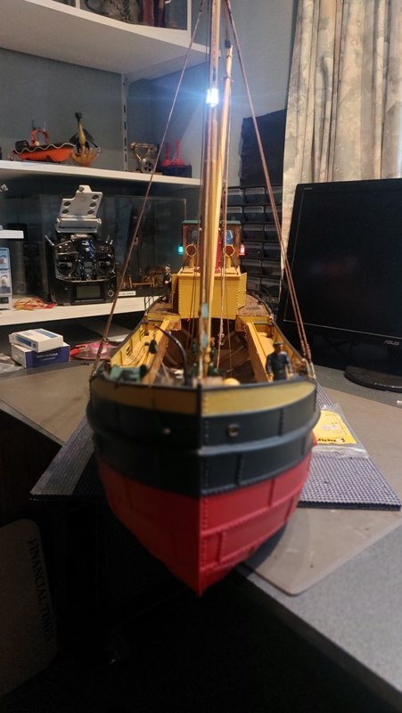

heden kan het hoofdstuk elektronica als voltooid beschouwd worden.
3 servo's : sturen, stoomfluit en stoomkraan werken netjes
verder is er nog een gasklep ( propaan brander) die automatisch sluit bij het wegvallen van het signaal of via een schakelaar op de zender kan bediend worden.

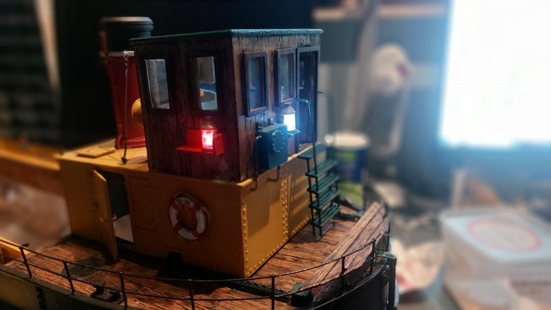

Verder zit er een top en hek licht op evenals de bijhorende rode en groene verlichting.
Alles uitgebreid getest op de werktafel.

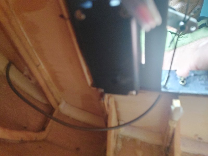

laat ik beginnen met nog wat foto's van de stuurinrichting voor de geïnteresseerde,

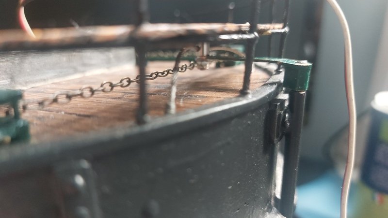

Een zicht onder het dek , de kabel door de veer, en bovendeks onder het bankje net jes aan het oog onttrokken, de verbinding met de roerhevel en op de achtergrond de nep ketting die wel vanaf boven zichtbaar is.

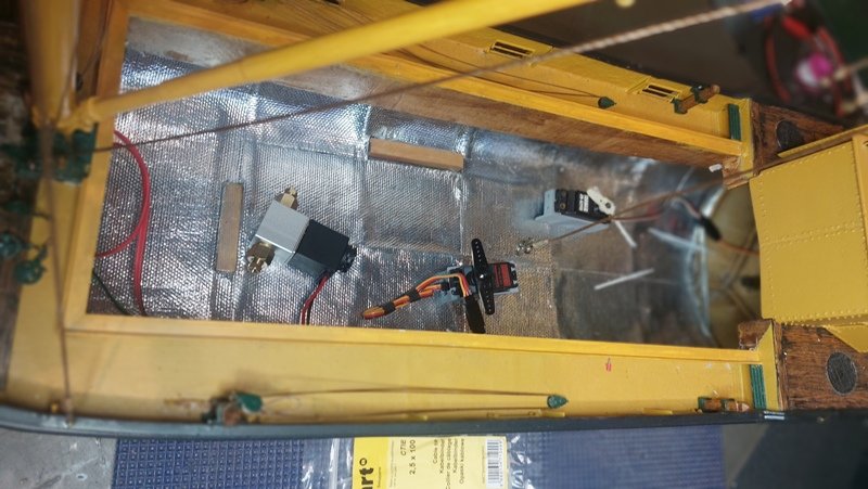

En als laatste de 2servo's en gasklep die bij op de stoommachine moeten gemonteerd worden , allen met een stekker verbinding om te kunnen loskoppelen voor het uitnemen van de stoommachine.
