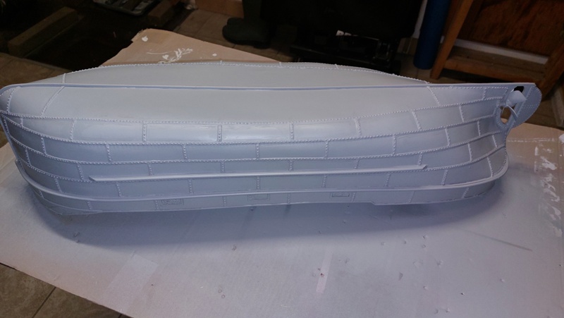

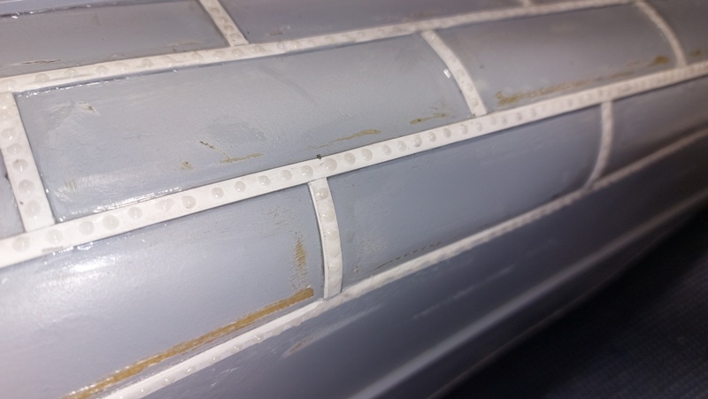

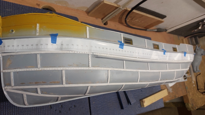

Bijna een week later heb ik ongeveer 1000 dotjes lijm geplaatst en is de romp aan 1 kant klaar.
Nu zitten er wel geen 1000 klinknagels aan 1 zijde maar ik heb elk dotje 2x moeten plaatsen.
ik was namelijk niet helemaal tevreden met het visuele resultaat na de eerste ronde.
Vers geplaatst leek het wel ok, maar eens de lijm droog was halveerde ook de hoogte van de dot.
foto 1 een totaal overzicht gevolgd door een wat dichter bij foto.

maar om het echt zichtbaar te maken heb ik er even wat primer overgezet om een wat beter beeld te krijgen van het eind resultaat.
Bekijk bijlage 608681
Bekijk bijlage 608682

Dat gaat er netjes uit zien, Marc.
Gewoon stug door gaan …….
Gr. Peter

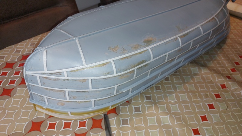

oef
,ben ik ook in dit bouwverslag een blije bouwer.

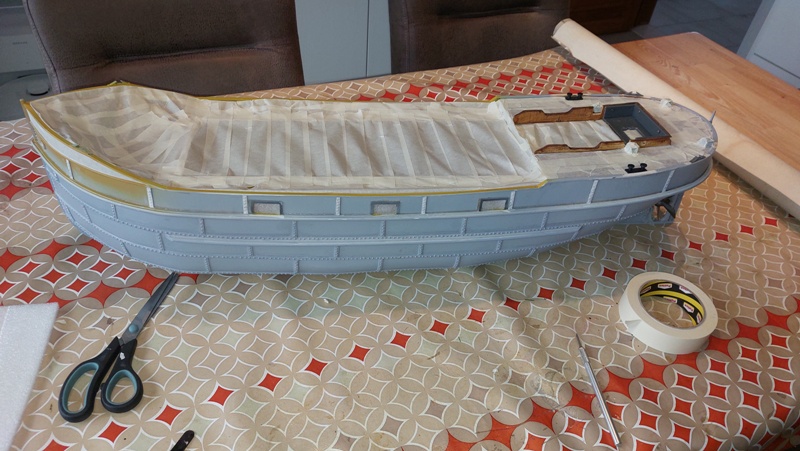

Ruw geschat1500 klinknagels 2x aangestipt met een spuitje om de juiste bolling te verkrijgen.

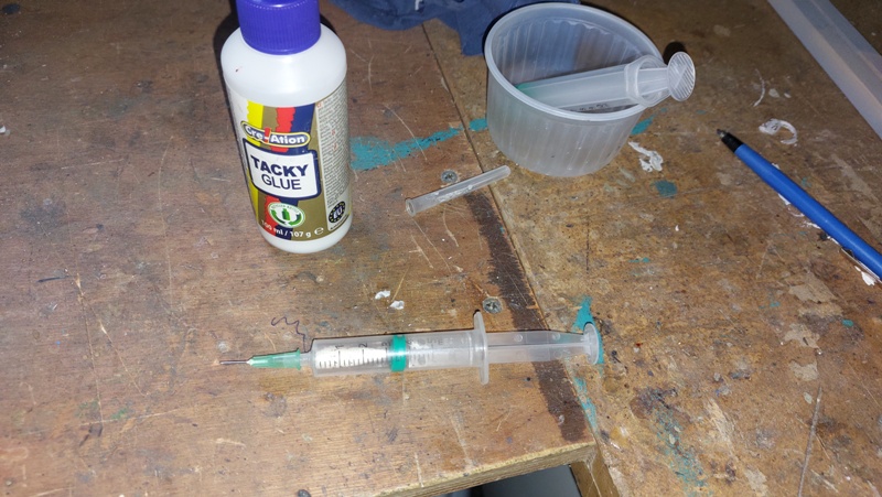

Heb hiervoor de hobby lijm van de action gebruikt. op het etiket stond dat het ook kunststof kan lijmen, en inderdaad de dotjes zitten echt goed vast de volgende dag. Je moet goed je nagels er in zetten om ze te verwijderen als ze niet gelukt ware ( uitgelopen omdat de romp niet voldoende horizontaal opgesteld was. Omdat ik de overgangen tussen de opgelijmde strippen nogal heftig vond, heb ik ook alle hoekjes met deze lijm gekit zoals we met silicone zouden te werk gaan in de 1/1 wereld. Volgens mij geeft het nu een realistischer beeld al is het moeilijk op camera vast te leggen.
Deze VM met afplakteep in de weer geweest zodat ze klaar staat om straks alvast in de primer te spuiten.
tot later,
Marc
oef
Bekijk bijlage 609369
Bekijk bijlage 609368
Bekijk bijlage 609367
tot later,
Marc
Na gedane arbeid ……. door naar de volgende stap. Ziet er netjes uit, Marc.
Qua klinknagel- kosten ben je in ieder geval goedkoper uit dan mijn rekening.
Gr. Peter

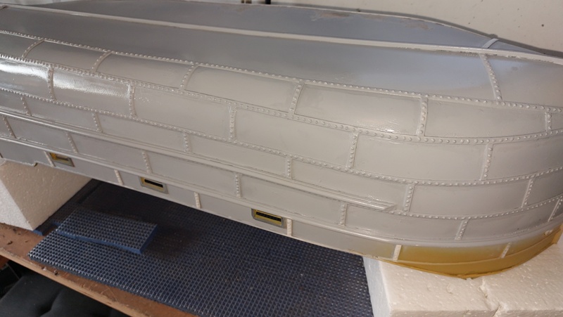

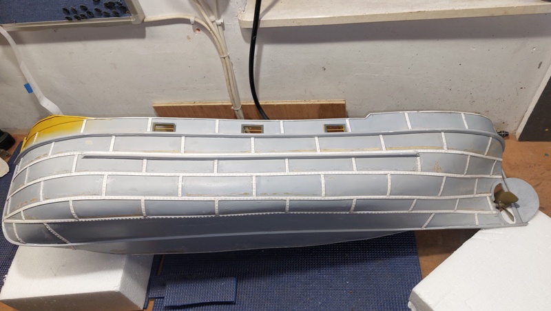

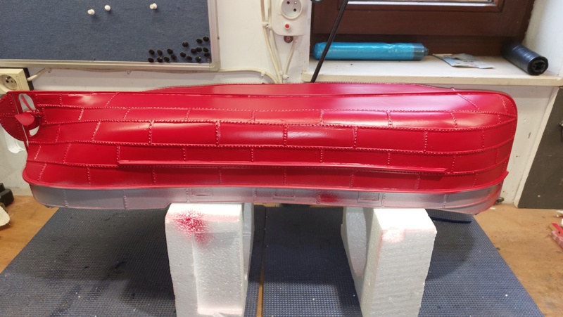

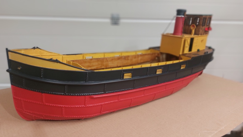

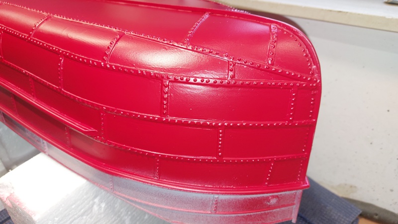

De droog en uitharding tijden van de verf zijn momenteel langer dan de effectieve verf uren.
vorig weekend nog de primer kunnen aanbrengen en deze morgen de 1ste kleur op de romp gezet.
De klinknagels komen nu goed tot hun recht.
Bekijk bijlage 609916
Bekijk bijlage 609917
Bekijk bijlage 609919
Bekijk bijlage 609918

Wat een laagje verf wel niet doet. Ziet er gelijk heel anders en beter uit, Marc.
Gr. Peter

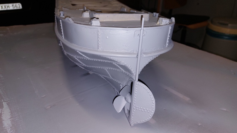

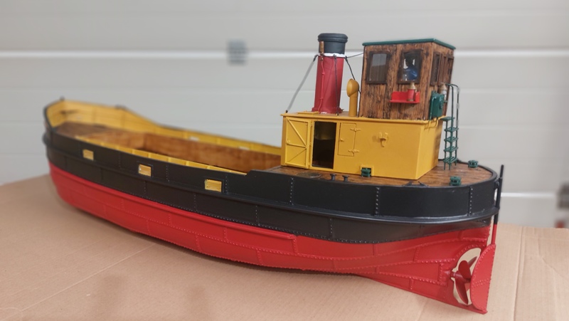

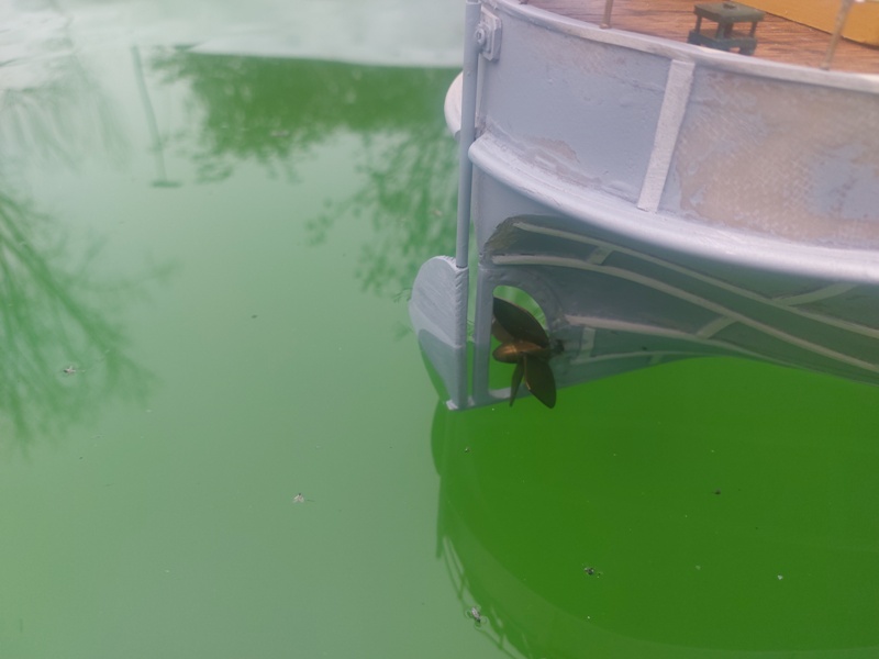

Een kleine stap voor Marc, een grote stap voor de Clyde Puffer Morningstar. :)
Het ziet er meteen heel wat anders uit.
Is dat de definitieve schroef, of komt er nog een mooi messing exemplaar onder?
