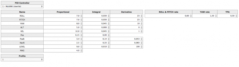

Vandaag mn eerste echte PID tuning sessie gehad:) 7 lipo's alleen maar kloten met de PIDs.
Setup: flip260 3s setup en 5x3 HQ props. Kiss oneshot125 en cleanflight, pid controller1.
Eerst looptime op 1500 gezet.
Daarna P uitgeprobeerd en uiteindelijk omhoog gegooid.
Daarna I en D uitgeprobeerd en uiteindelijk niet veel veranderd.
TPA en Yawrate uitgeprobeerd.
Ook nog ff luxfloat uitgeprobeerd.
Het probleem dat ik had dat de neus te ver doorschoot omhoog is verholpen door P waardes te verhogen:)
Het yaw drift probleem dat ik had is niet opgelost:( Heb zo'n beetje alle mogelijke combinaties PID van yaw getest en de drift blijft, ook bij luxfloat. M'n tx midpoints en endpoints zijn goed en ik gebruik 1.7.2 versie van cleanflight.....
Iemand een idee hoe ik die yaw drift kan oplossen???
(dit zijn trouwens mijn pids nu)

Ik ben absoluut geen expert betreft Cleanflight maar vlieg al wel een tijdje baseflight. Ik had de afgelopen dagen een hoop gekoei met een V-tail, maar ben er wel een stuk wijzer van geworden. Om die rede kan ik proberen wat vragen te beantwoorden...
Mijn setup op het moment:
Flip 260
Naze32 met Cleanflight + oneshot enabled
ZTW Mantis 20A met BL heli met regenerative braking. (damped lite in Blheli suit)
5x4 HQ props
3s ( voor nu even)
Looptime 1600
De quad vliegt voortreffelijk. Erg stabiel en ontzettend direct op de sticks. Heerlijk smooth in de YAW etc.
Je zou denken dat de gains zo hoog mogelijk moeten voor een zo stabiel mogelijk vlieg gedrag. Echter is dat per PID controller verschillend en daarbij gaat het niet alleen om de stabiliteit van je copter. Het gevoel en de vlieg eigenschappen zijn zeker zo belangrijk.
Mijn gains op PID controller 5 Harakiri:
Esc's zijn gethrottle ranged.
props zijn niet gebalanceerd als ik de goede heb gevonden wil ik Graupner E-props er op gooien.
Ik neem aan dat de LEVEL pid's dan omlaag moet zetten? Ook vraag ik mij af welke PID controller ik het best kan gebruiken? ik gebruik nu 0. Als ik hem op een ander zet krijg ik ineens hele andere waardes (veel hoger) ik las ook dat de auto tune functie niet op pid controller 2 werkt?
Graupner E-props zijn perfect maar HQ-props zijn identiek en goedkoper. 1:1 replica alleen is het materiaal iets anders. Ik heb een tijdje de 10x5 van graupner maar ook de HQ gebruikt. Ik heb de afgelopen dagen geknoeid met allerhande PID controllers. 1 2 en 5. Ik had wat vreemde neven effecten dus ben ik gaan spelen met die controllers. Op 5 heb je evt. Nog de mogelijkheid tot level flight, dus de Acceleratiesensor aan. Ik heb hem op een schakelaar alleen gebruik het niet. De ervaringen van bijv. BorisB zijn nu ook erg goed met PID 5 ( Harakiri) sinds de laatste update. Op welke PID controller de auto functie draait weet ik niet, ik gebruikte hem op 5. Werkt prima alleen kwam hij vrij hoog op de P. Autotune als indicatie is niet nodig hoe zaligmakend het ook klinkt. Je merkt direct of je op het goede pad bezig bent of niet. Je multi vliegt op alle settings eigenlijk al wel OK. Doet hij dat totaal niet dan even verder zoeken.
Vandaag voor het eerst mn flip260 gevlogen nadat ik 'm heb ge-upgrade met Kiss18a oneshot125, cleanflight en pid1:))) Vliegt geweldig.
Wel 2 probleempjes. Na yawen drift de yaw een beetje door. En als de neus naar beneden staat en ik pitch naar achter, dan schiet ie soms te ver door naar achter.
Welke PID's zouden jullie aanpassen, en hoe, om dit te verhelpen? Heb PID tunen nog steeds niet in de vingers.
Had hetzelfde probleem. Heb mijn regelaars nogmaals –goed- gethrottle ranged ( andere piepjes met BL heli dus onherkenbaar als je al jaren hetzelfde piepje hoort) en vlieg op harakiri (PID controller 5).
Als je dirft op de yaw hebt kun je proberen in je CLI de YAW deadband aan te passen. Maak in plaats van het getal 0 een 5 en ga maximaal tot 10. Het is het proberen waard.
Ook de D niet te hoog, I mag wat hoger...
