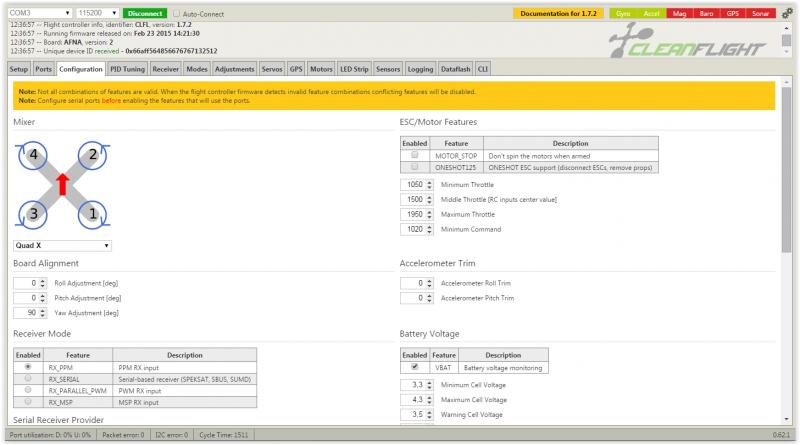

Op de FPV setup na, is de B330 klaar om geprogrammeerd te worden.
Dat valt helaas wat tegen.. Hoop dat jullie wat advies hebben.

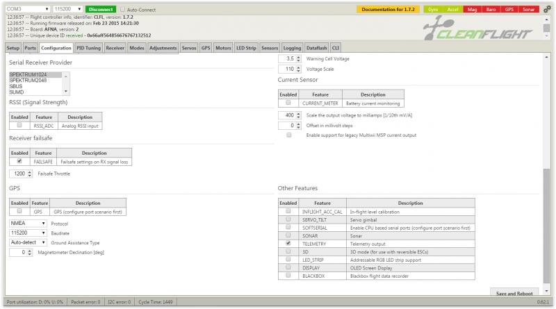

Setup: Cobra 2208/20 2000kv, ZTW A-Serie 20A SimonK, Naze32 acro met Cleanflight 1.7.2, Nano-tech 4S 2200mAh, Taranis X9D met D4R-II.

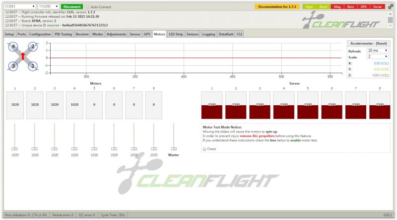

Ben nog steeds zonder props aan het testen, maar de reactie van de motoren staat me nog niet aan. Nog maar even niet met props dus.
full
full
full
full
full

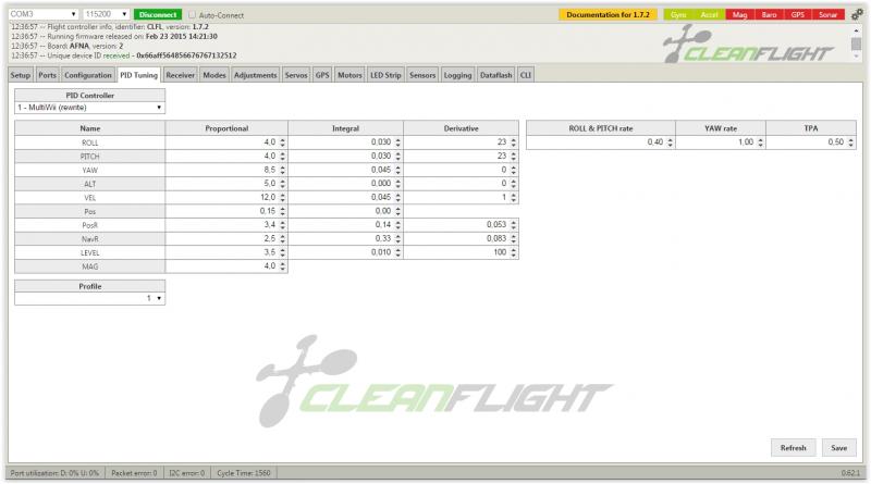

Heb de standaard van PID-1 gebruikt, niets aan gewijzigd.
Roll/Pitch, Yaw en TPA zoals in de afbeeldingen.
Begonnen met Looptime = 3500, nu terug gezet naar 1500.

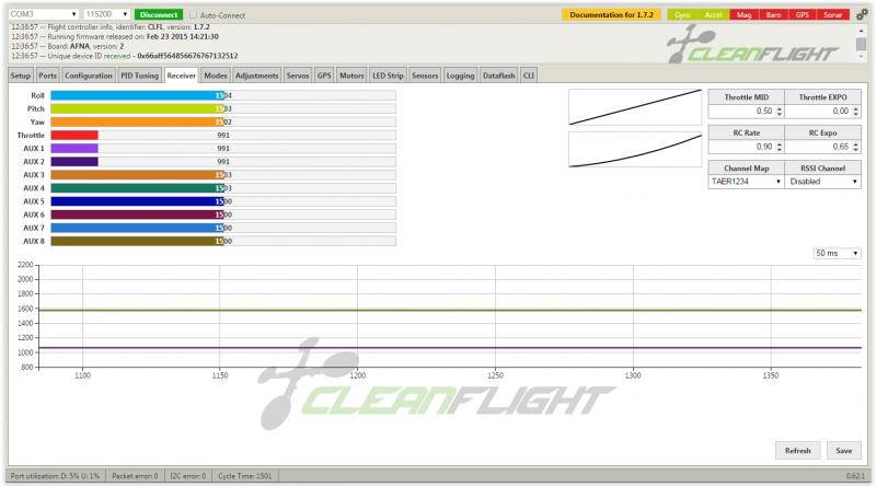

Stick uitslag Taranis binnen Cleanflight loopt van 991 tot 2015.
ESC's gekalibreerd. Motor 1/3/4 starten bij 1061, motor 2 bij 1059.
Bij 1062 draaien ze allemaal. Niks raars op te merken volgens mij.
Motor 2 krijg ik niet naar de 1061, maar verschil is klein dus lijkt me geen probleem.

Wanneer ik Cleanflight nu los koppel en ga testen zonder props, gebeurt er het volgende..
Bij het gas geven gaat bij 25% stick-uitslag motor 2 en 3 draaien.
Bij 40% stick-uitslag begint motor 1 te draaien en bij 60% motor 4.
Dat zou toch redelijk gelijk op moeten gaan? Dat vertrouw ik dus al niet.
Dat is bij alle drie de vlieg modussen, ANGLE/HORIZON/RATE.
Als ik dan in ANGLE mode ga testen het volgende..
Wanneer ik één arm naar beneden houdt, begint die harder te draaien.
De tegenover gestelde arm gaat langzamer draaien. Dat lijkt goed te gaan met alle vier de armen. Hij corrigeert zichzelf. Alleen het probleem is dat de tegenovergestelde motoren niet langzamer gaan draaien maar zelfs stoppen!
Lijkt me toch ook niet de bedoeling?? Soms stoppen ze er alle drie mee.
