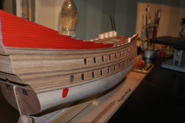

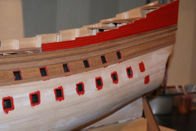

Is al weer even geleden maar deze week toch aardig opgeschoten.
Eerste gedeelte van de 2e beplanking erop en het eerste schilderwerk aan de boot verwerkt.

Spannend, de tweede beplanking, zeker als 'ie niet geschilderd wordt in een kleur. Ziet er erg mooi uit!
Nee hoor Sjors geen metertje.;) Als ik naar het paard kijk en naar de kanonnen lijken ze naar verhouding te kloppen. Allen als ik het kanon erin leg op het punt waar het scharniert kom ik achter te kort. Foto moet nog volgen.
Dank je Paulbo. wat je nu blank ziet blijft blank maar het onderwaterschip ga ik toch denk ok wit schilderen.

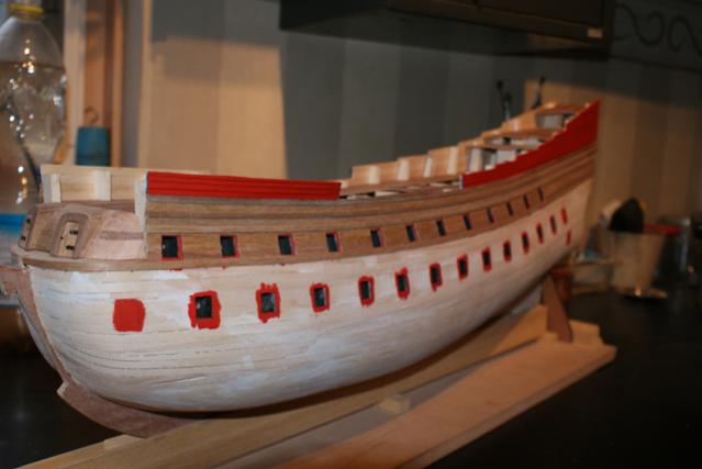

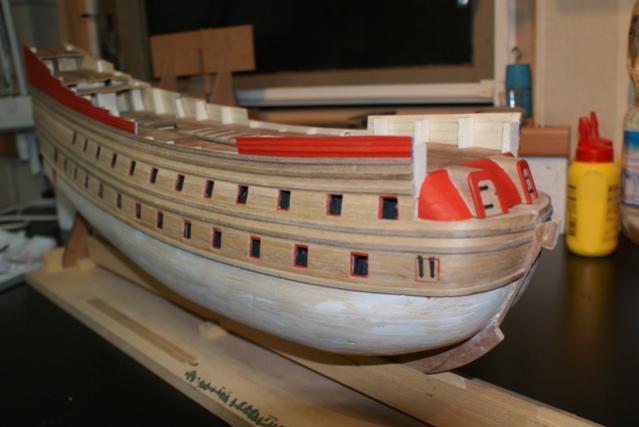

Ben alweer een stapje verder.
full
full
Tot nu toe aardig tevreden met het resultaat. Alleen de sponningen hadden iets kleiner gemogen.
Ziet er zeker netjes uit.
Maar is dit hetzelfde rood als de Wasa van Jan.
Gewoon uit nieuwsgierigheid hoor;)
