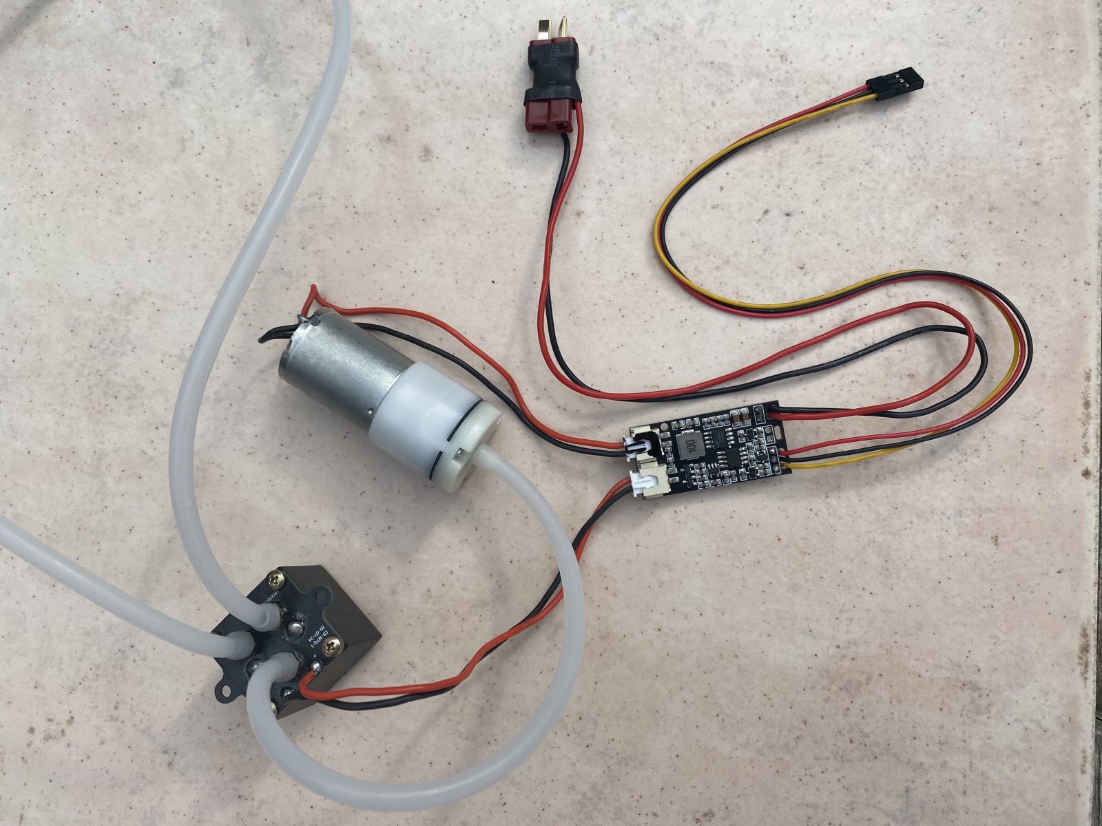

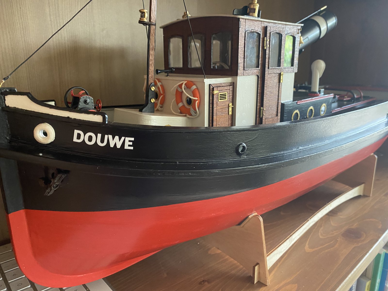

Onlangs heb ik mij verstout bij onze grote vriend A uit C een rookwhatchamadinges te bestellen om eens te kijken wat zo’n apparaat vermag en of het iets is om in de Douwe(Tim) in te bouwen om het theatrale effect te verhogen. Het apparaat is volgens de beschikbare gegevens snelheidsafhankelijk en kan in het esc circuit tussengebouwd worden.

Het betreffende rookwhatchamading.
Voor een eerste proef heb een een eigen rookmengsel gemaakt bestaande uit 75% gedeminineraliseerd water en 25% plantaardige glycerine. (Eigen een soort vape basis vloeistof).

De Douwe

Dat zijn idd die smokers wat voor tanks gebruikt wordt, vandaar die dubbele uitgang. Ik heb die ook nog liggen en gebruikt. 1 uitgang slangetje erop om te vullen en schroefje erin om af te dichten. Zo heb je dan een vul en een rook in/uitgang
