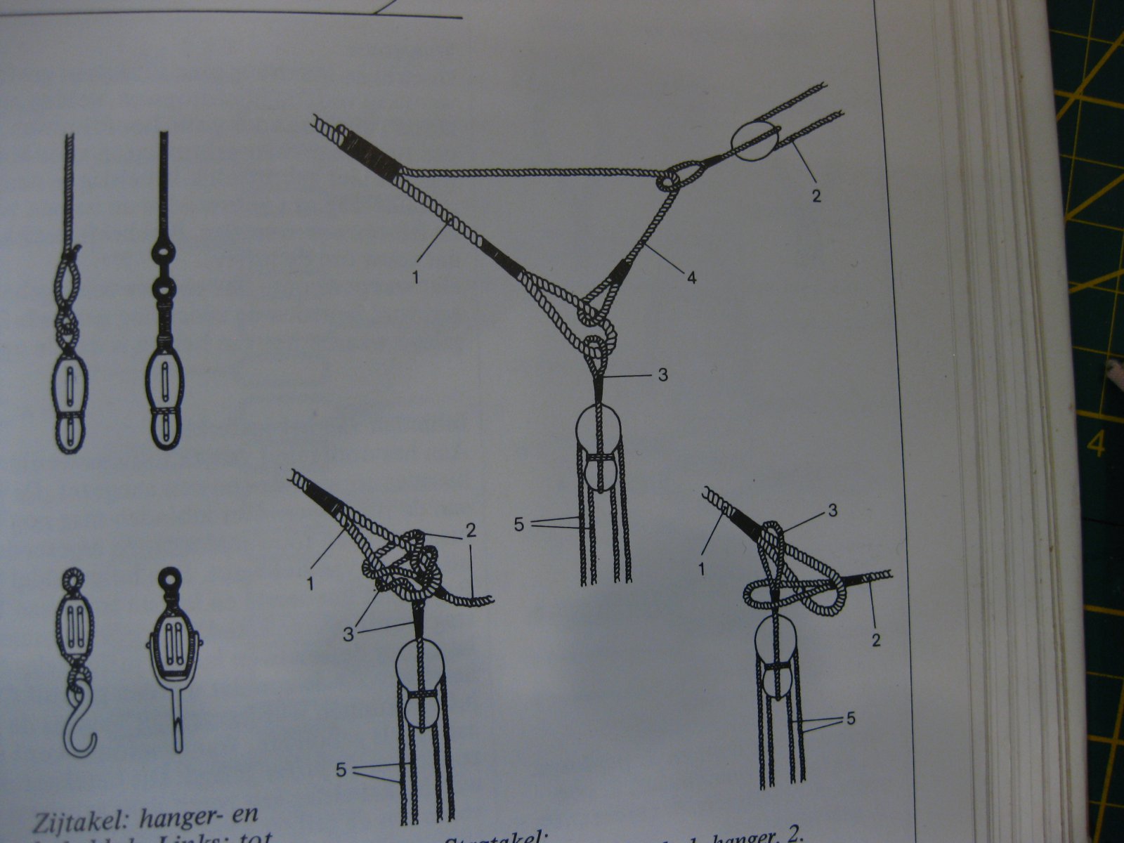

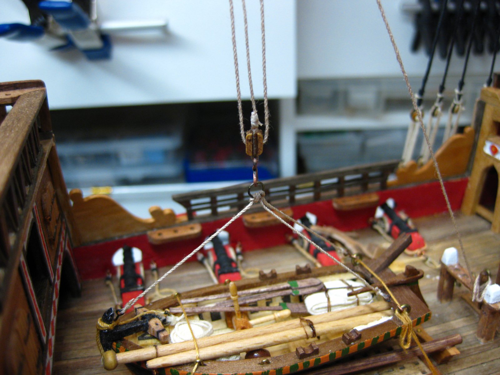

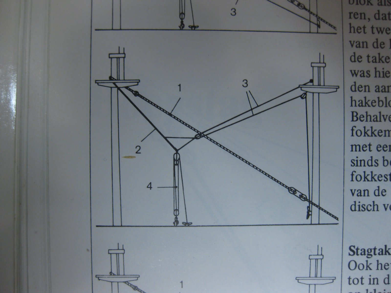

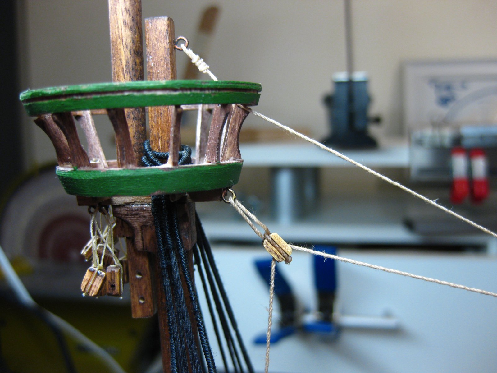

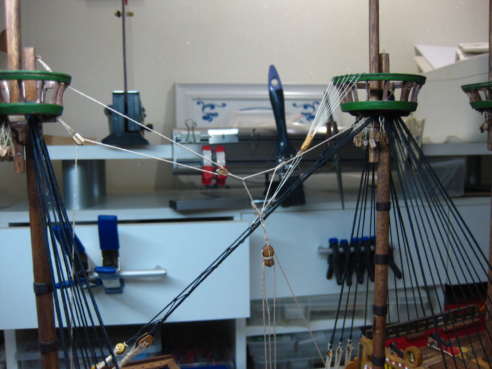

De stagtakel is ook een feit. Na bestuderen van 3 verslagen, 1 advies en bestuderen van Mondfeld is dit het resultaat:
Mondfeld

de takel op zijn plek
Het vioolblok heb ik deze keer niet zelf gemaakt, het zat bij de vele onderdeeltjes die met de PW meekwamen.

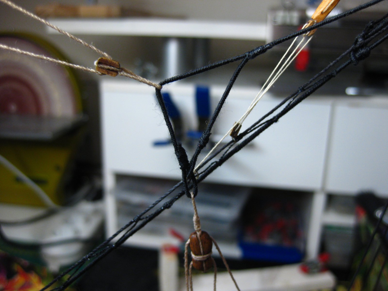

Is inderdaad netjes gedaan en zo te zien helemaal correct uitgevoerd, met slechts één puntje en dat is dat de hanger eigenlijk geteerd touw is (dus zwart) en ook zwaarder uitgevoerd als het lopend tuig. Je hebt het uit het boek van Mondfeld en daar word niet gesproken over een geteerde hanger, maar op de tekeningen boven je foto's is wel goed te zien dat de hanger een stuk(je) dikker is als de rest van de takel(s). Is niet bedoeld als kritiek hoor, maar gewoon als 'weetje'
Definitie; Hangers zijn korte henneptouwen even dik als de hoofdtouwen. Ze zijn kabelslag geslagen en dienen als schinkel voor sterke takels waarmee men lasten ophijst. De hangers zijn geheel gekleed met geteerd schiemangaren en in het ondereind is een oog of kous gesplitst waarin weer een oog of kous komt van het bovenblok van het desbetreffende takel.
Dus eigenlijk is het touw wat van de hoofdmast komt bekleed met touw en teer. In de bovenste tekening nummer 1. En nummer 4 ook maar dan een kleine slag dunner. De rest is gewoon touw. Ja ik zie nu als ik de foto uitvergroot duidelijk de verschillen in touwdikten. Misschien pas ik het aan. Heb toch tijd teveel.
Klopt, bovenste tekening nr. 1 is de hanger (op de onderste tekening nr. 2) en 4 op de bovenste word de 'lus' genoemd is over het algemeen ook geteerd. De rest is allemaal lopend tuig en dus gewoon touw wat blank is.

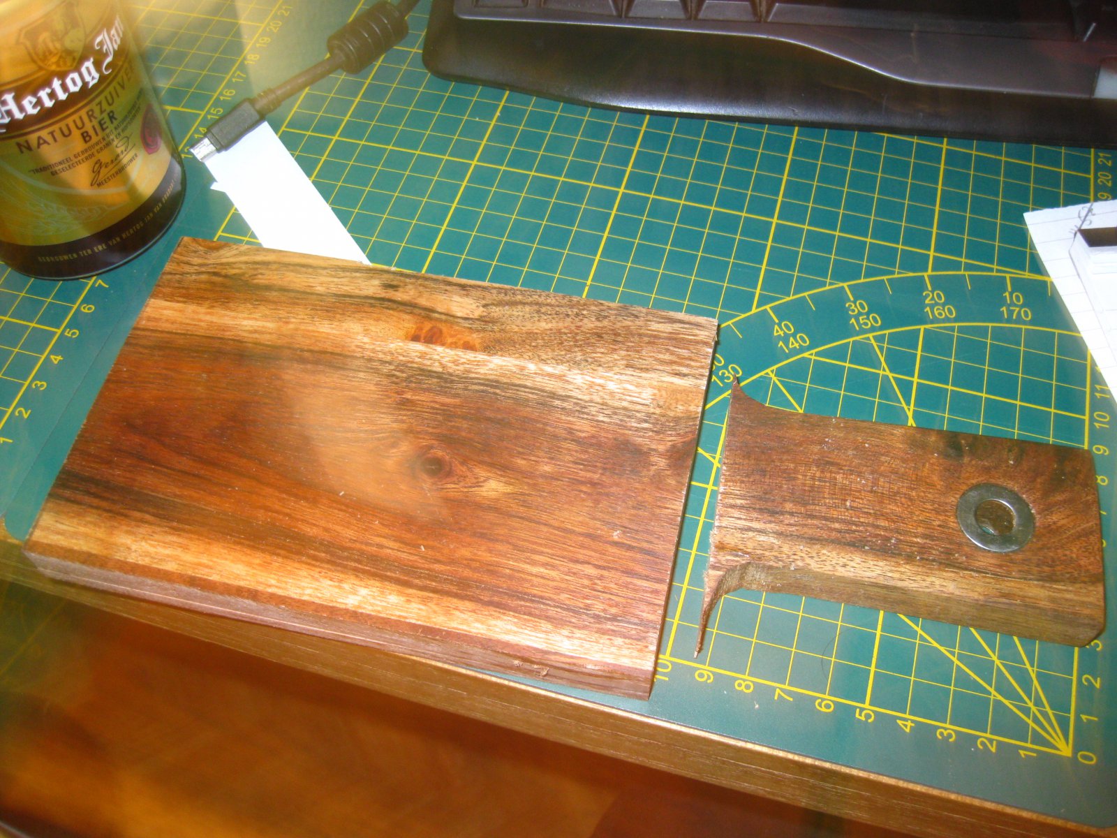

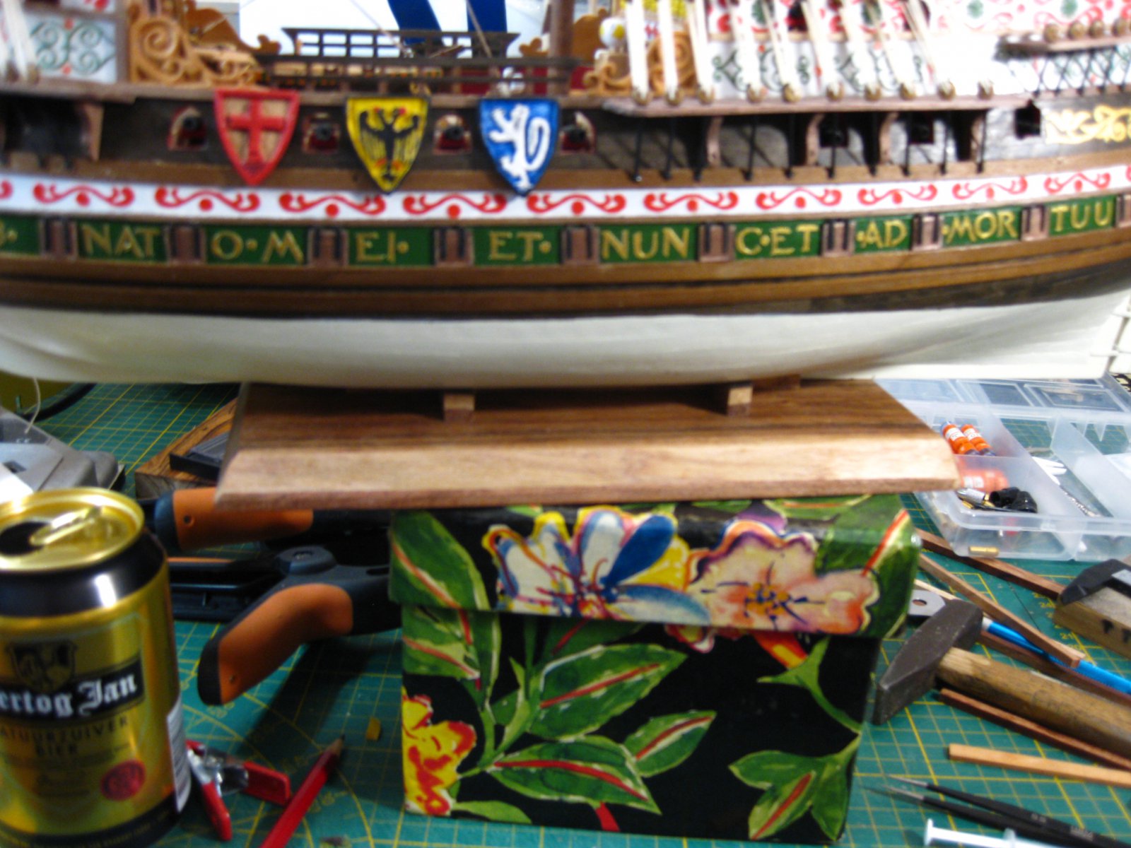

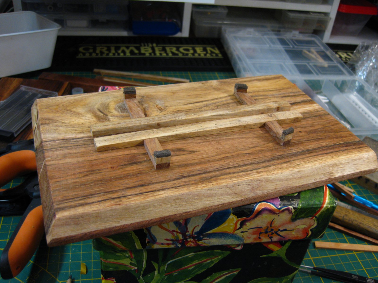

Na de takel ben ik gaan nadenken om een mooie steun te maken waar hij straks op komt te staan.
Bij de Action kwam ik een snijplank van Acacia hout tegen :) (tja ik ben kok geweest, dus die dingen vallen mij op)
Beetje stoeien met de zaag en schuurmachine.
Laatste foto staat hij in de Danish Oil
