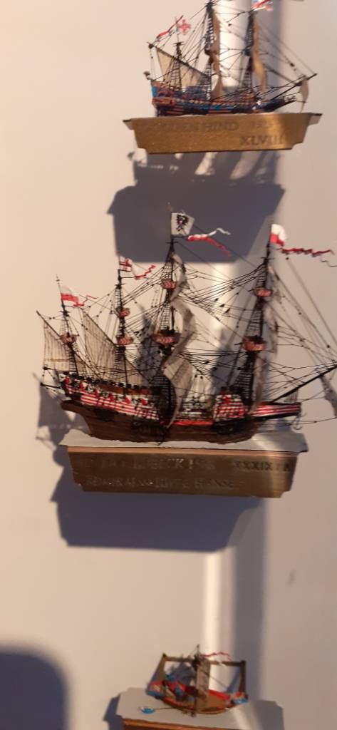

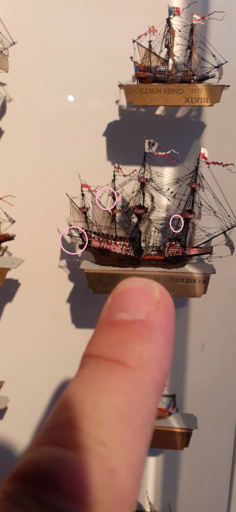

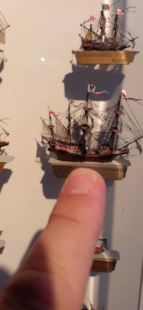

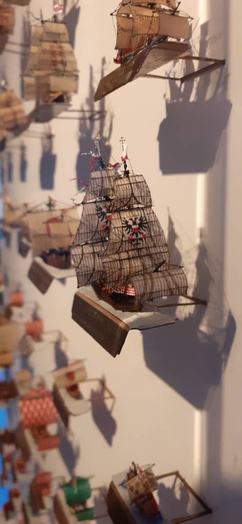

Ik kwam je model vandaag in een museum tegen. Met 3cm niet zo erg groot.
@Mees Ippel Wow wat mooi. Ik was ook zoiets op Facebook tegengekomen. Maar deze is wel erg compleet uitgevoerd. En zoals Peter ook zegt de hanenpoten op de stagen, de boeilijnen zie je duidelijk zitten. En als ik het goed zie de kruisen op de vlaggentoppen. Het kleurengebruik. Ja daar is iemand met stalen zenuwen bezig geweest. Bij zulke modellen die zo rijk uitgevoerd zijn, daar blijf je inderdaad even bij stil staan.
Bedankt voor de mooie foto's :) Die kruizen op de masttoppen zijn inspirerend.
op de fokkemast zie ik zelfs pardoens zitten, die zijn in mijn documentatie een beetje onduidelijk of die wel of niet erop moeten. Dus die komen er dus nu wel op.

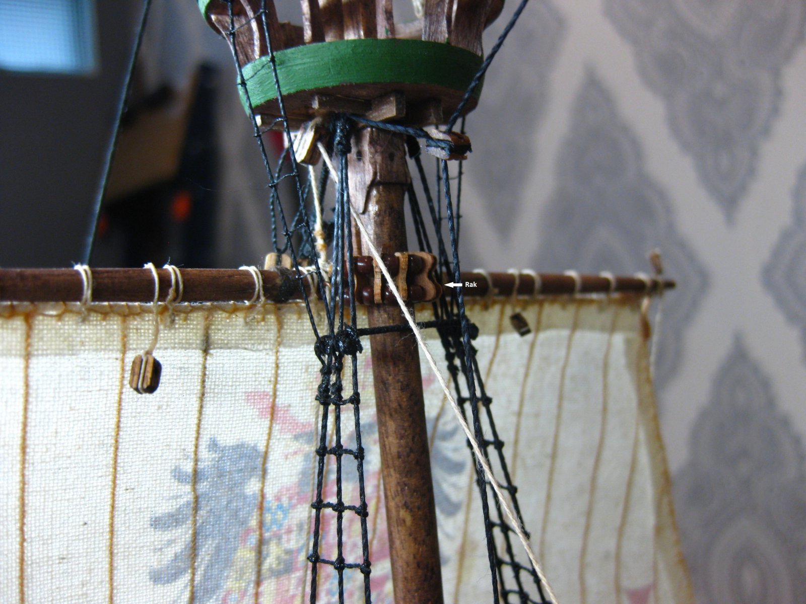

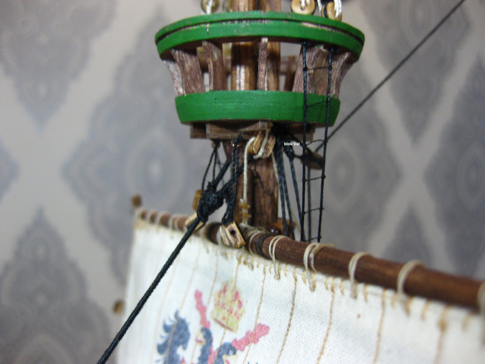

Het voormarszeil hangt in de val en wordt op zijn plaats gehouden door het rak. Nu kan ik de andere tuigage aanbrengen. Dit zeil heb ik niet gevormd met houtlijm, omdat dit kleiner is en makkelijker in vorm te brengen is met de tuigage. De stijfheid van het katoen is denkelijk voldoende.
het blok van de val hangt met een lus om de hoofdmast en wandtouwen heen.
het rak. de plaatjes heb ik gemaakt van noten hout en de klootjes zijn van glazen kraaltjes van 2 mm (ja het is allemaal erg klein)

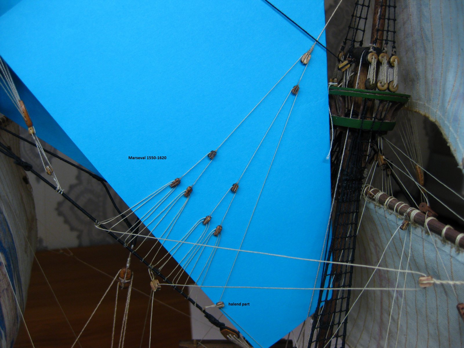

Even een gekleurd papiertje erachter om de val afzonderlijk te tonen

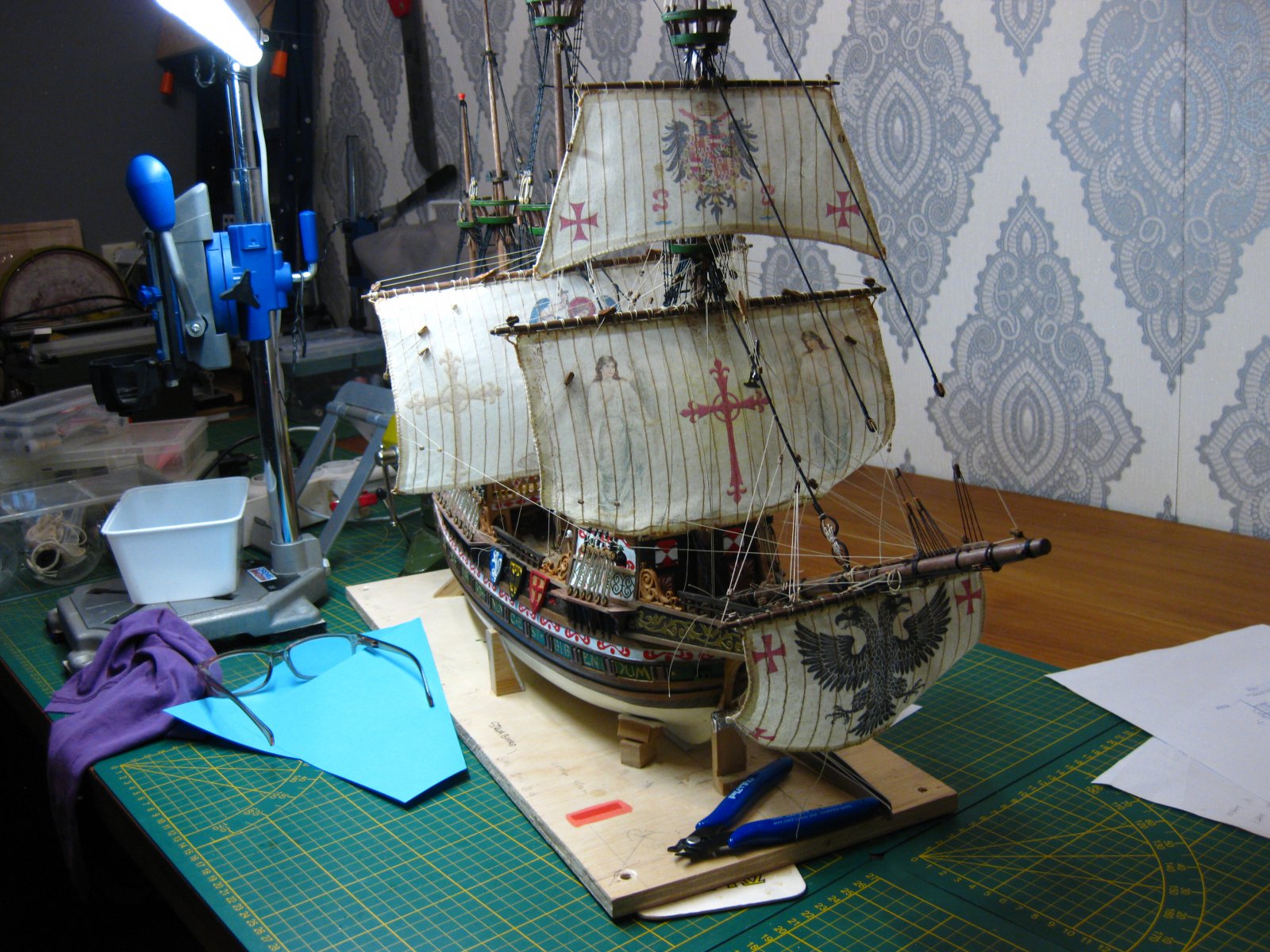

het geheel
en met ieder zeiltje wordt hij mooier :)

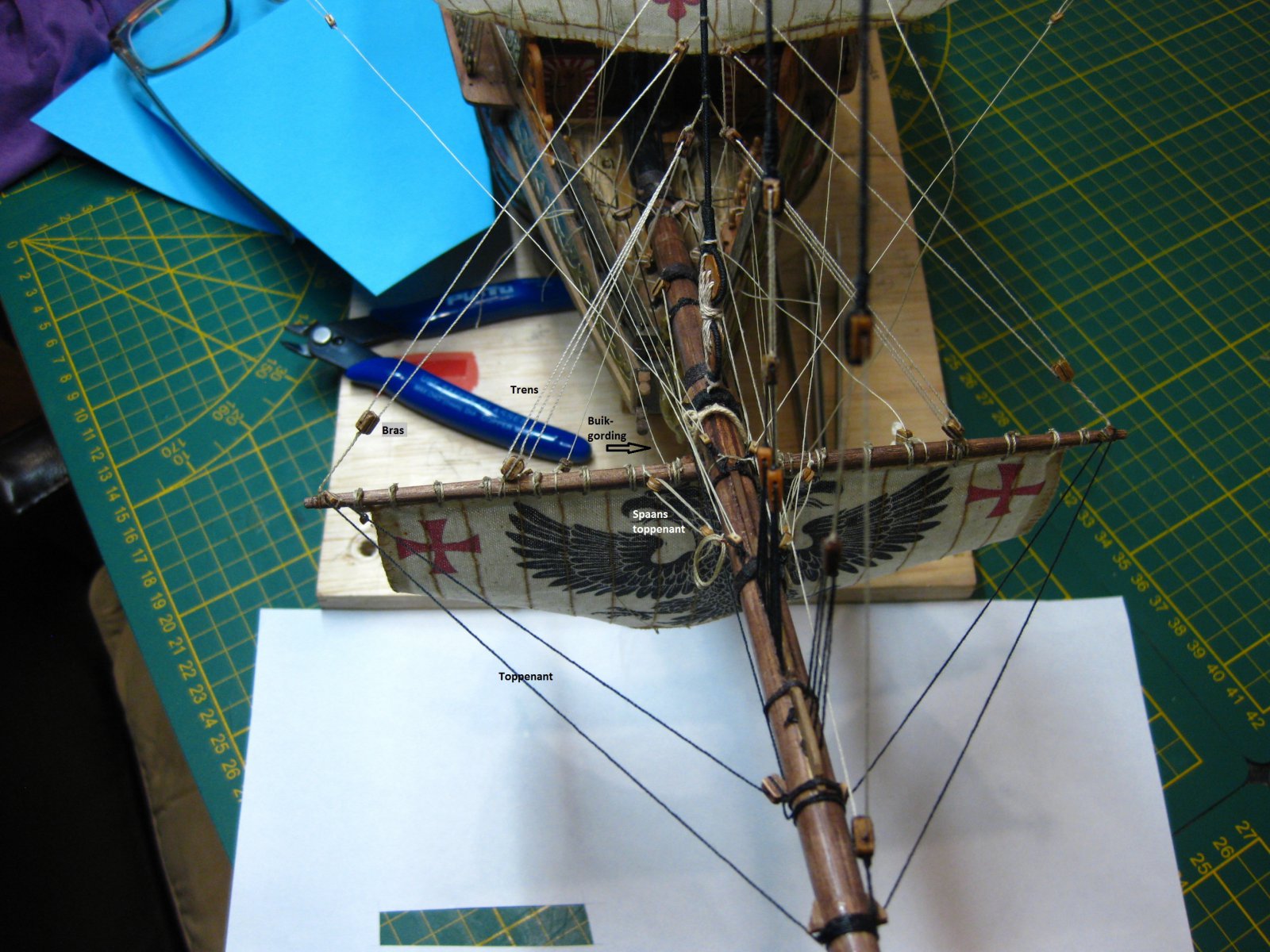

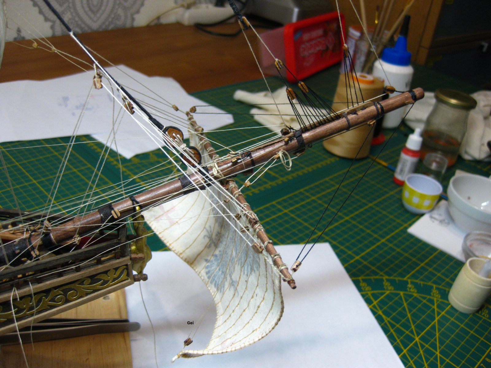

Ik zou ook de blinde nog toelichten. Er zitten best veel onderdelen op:
De buikgording begint onder aan het zeil en loopt voorlangs tot halverwegen en gaat dan door het zeil naar achter naar een blok
De trens is ook een soort van toppenant evenals het spaans toppenant.
De geitouwen hangen er slap bij, dit moet ik nog aanpassen door het zeil iets te bevochtigen zodat dit iets gaat uithangen.

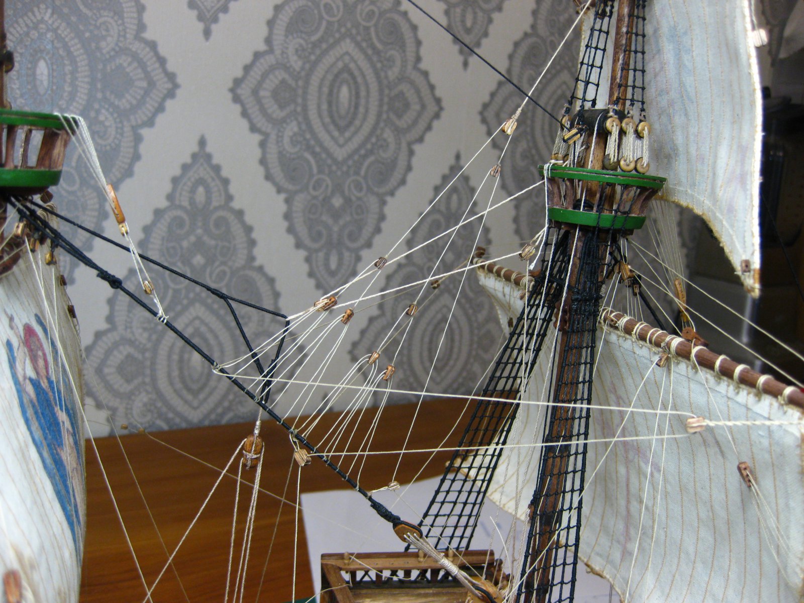

Tussen de stag en de hanenpoten komen nog 3 hanenpoten voor de boeilijnen van het voormars- en voorbramzeil.

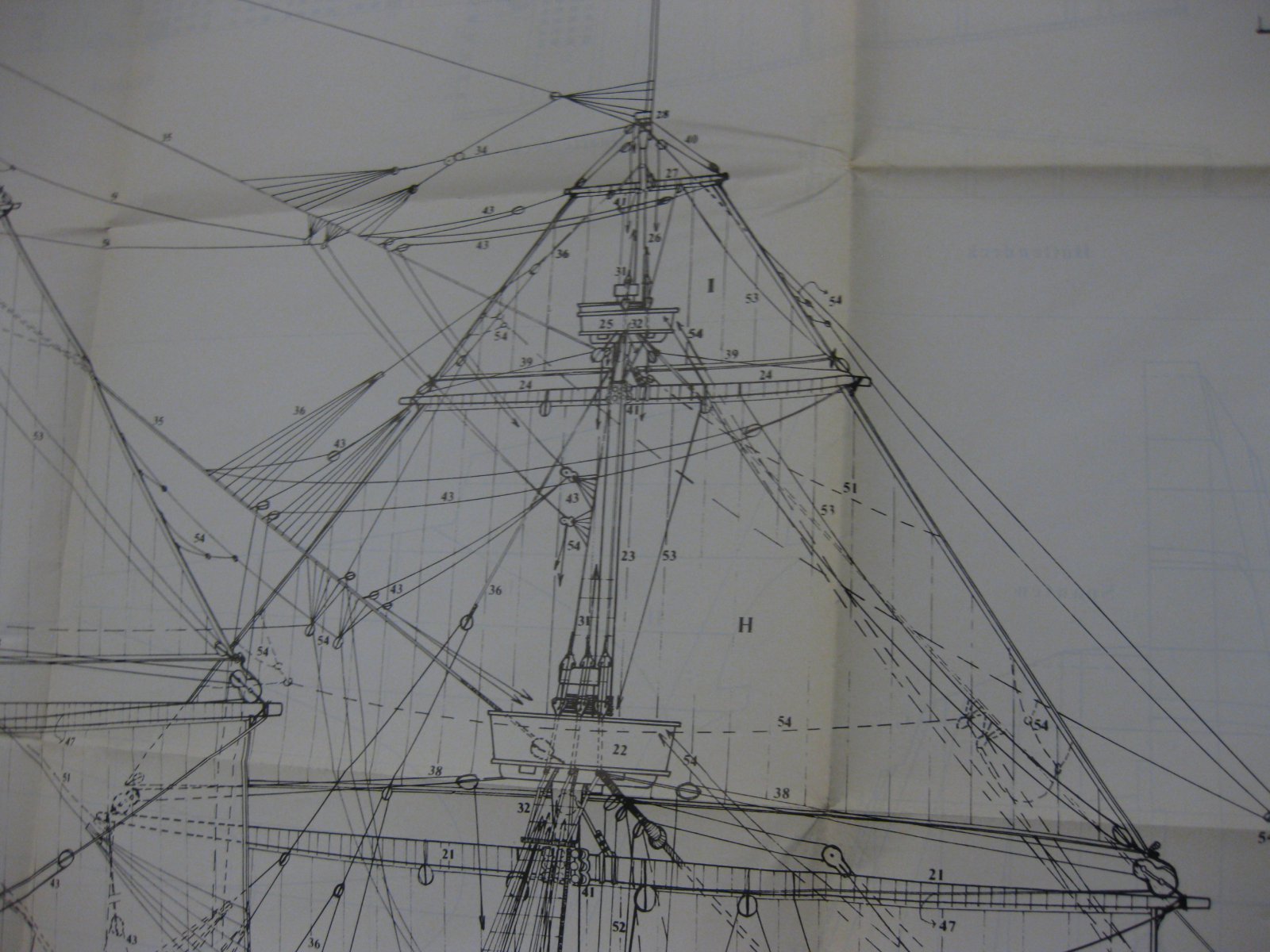

Ik ben nu aan het uitzoeken waar de nokgordings van het voorbramzeil belegd worden. Ook ben ik erover na aan het denken of dat ik ik eerst het voorbraszeil erop zet. Want dan kan ik de gecombineerde topenanten en schoten erop zetten bij het bramzeil. Ik vind het wel een zaak dat de toppenanten op hun plek zitten voordat ik ergens anders mee verder ga. Daar in de top is het nogal druk met al die touwen.
54 boeilijnen
51 nokgording
53 geilijnen
36 val
43 brassen
38 toppenanten
21 schoten
39 gecombineerde schoten/toppenanten
34 ??
40 ?? wellicht toppenanten bras die de blokken aan de stag hebben
21, 24 en 27 ra
31 is wand
22, 25 kraaiennest
Dan de blokken die in het midden bij 43 en 54 aan het wand zitten. Dat zijn ook aparte blokken. Dat moet ik ook achterhalen of dit een spinnenblok gecombineerd is met een 3-1 blok of dat dit weer iets aparts is.
