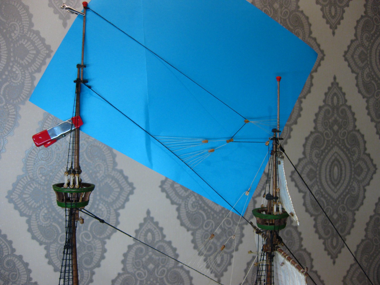

het is een geduldig werkje. maar ben blij met het resultaat. dit gedeelte bijna klaar.

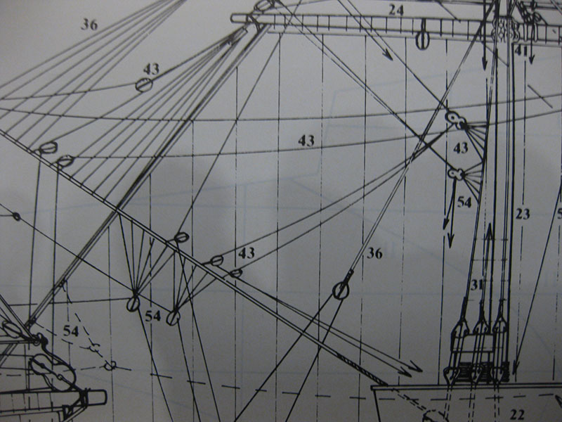

het gaat om dit gedeelte tuigage:
bij het wand nr. 23 daar is 43 is voor de brassen van het voorbramzeil en 54 is voor de boeilijnen van het hoofdbramzeil
de onderste 2 onder de voorbramval (54 ook) zijn voor de boeilijnen van het hoofdmarszeil.
3 van de totaal 4 zitten er al, de laatste ga ik zo monteren.

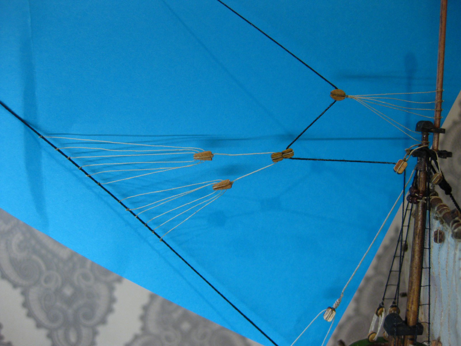

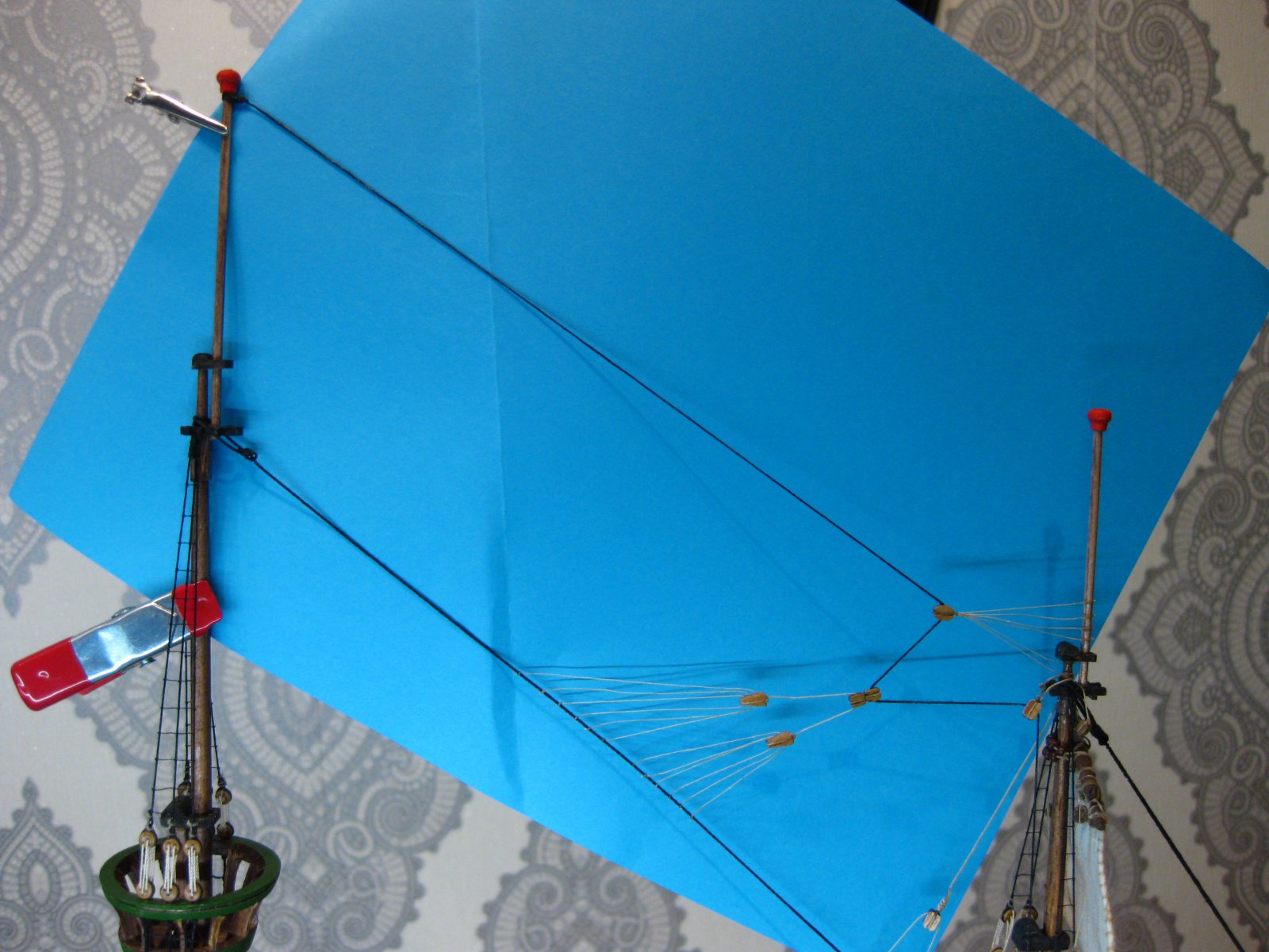

De laatste de groottopstag zit er ook op. Incl. (als ik het goed benoem) de talie van de voorstag op de fokkesteng (de zelfde benaming geeft Kirsch aan de kruisstengestag, dan zal dit waarschijnlijk ook zo heten en ziet er iets anders uit)
nog 2 gestropte blokken aan de onderkant van die hanenpoten en nog in totaal 7 blokken hier en daar op de stagen en dan kan ik verder met het tuigen van de zeilen.
Volgens mij is deze laatste stag de groottopstag, voorstagen lopen allemaal van de fokkemast naar de boegspriet. Wel een behoorlijke constructie die in feite slechts de vlaggensteng staagt... maar als dat zo op je tekening staat dan zal het wel goed zijn.
Stagen worden allemaal genoemd naar de mast (en stengen) die ze stagen, dus bijv. grootstag, grootstengenstag, grootbramstag (als er een bovenbramzeil word gevoerd is er ook nog een grootbovenbramstag) en de bovenste is dan de groottopstag. Behalve de stagen die de fokkemast stagen, die worden ook wel 'voor' stagen genoemd i.p.v. fokkestagen, zoals voorstag, voorstengenstag enz. dit geld voor alle masten.
@pietsan, aangepast. Hij benoemt de hanenpoten constructie hetzelfde als de hanenpoten die op het grootwandkomen en de verbinding vormen met de stag op de bezaanmast. Het is allemaal Duits en die noemen veel dingen op een rare manier.
En ja, een hele constructie. Die waarschijnlijk meer een decoratieve functie had. Zoals de rest ook. In ashley's book of knots las ik dat zeemannen niks anders deden dan sierknopen maken.

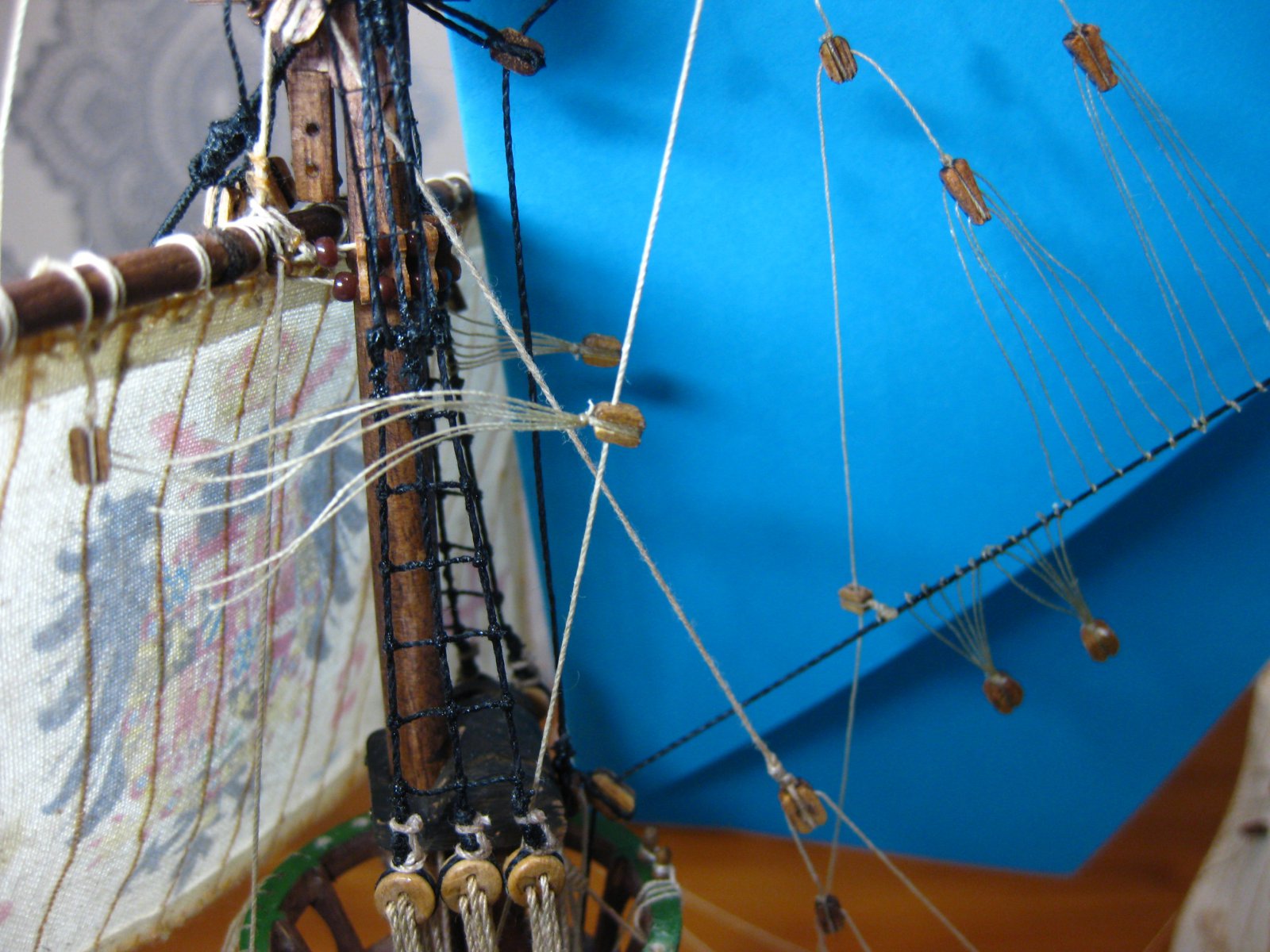

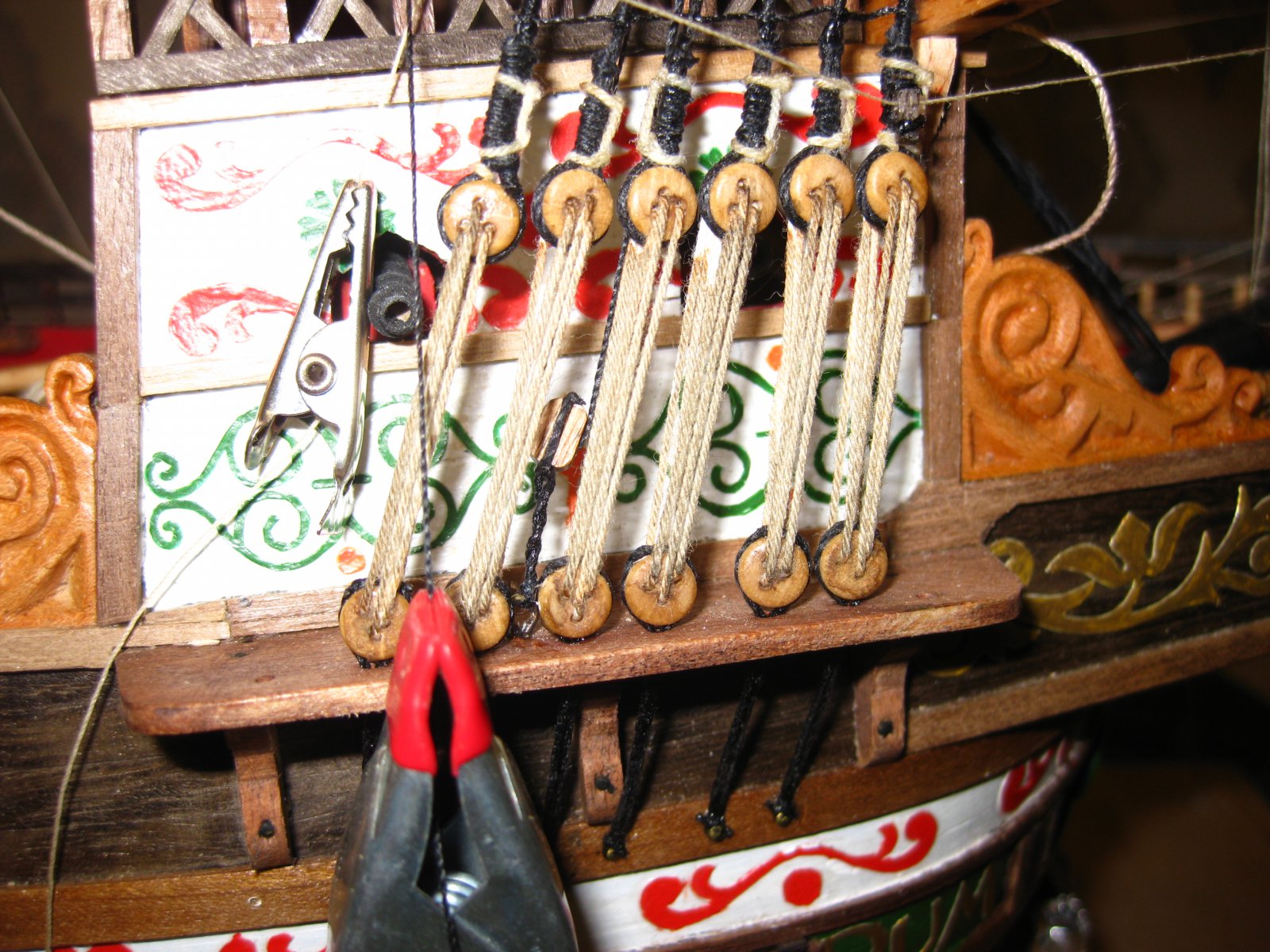

Ik ben nu 2 zijstagen aan het maken. Deze zitten achter het want. En nader hand gezien had ik die in een heel veel eerder stadium moeten maken. Straks een paar kiekjes
Nou ik ben benieuwd:) ik dacht dat de hoofdtouwen van je want al de functie van zijstagen hadden.
Ja ik was ook verrast, Totdat ik die dingen ontdekte. Ik was aan het kijken naar Piet zijn pardoens en uit aan het zoeken wat het in werkelijkheid waren. En in die tijden waren de pardoes in opkomst omdat er meer zeil kwam. De overgang van wanttouwen en zijstagen werdt toen nog gecombineerd.
Eerst waren het alleen wanttouwen die naarmate het zeil groter werd in aantal toenamen. Toen werden er touwen tussen geplaatst die nagetrokken konden worden. (Zijstagen) langzaam aan kwamen de pardoens erbij. Die namen in de loop van de tijd de functie van de zijstagen over en het want werd kleiner. Ja ik heb het niet verzonnen. Ik lees alleen maar veel boeken.

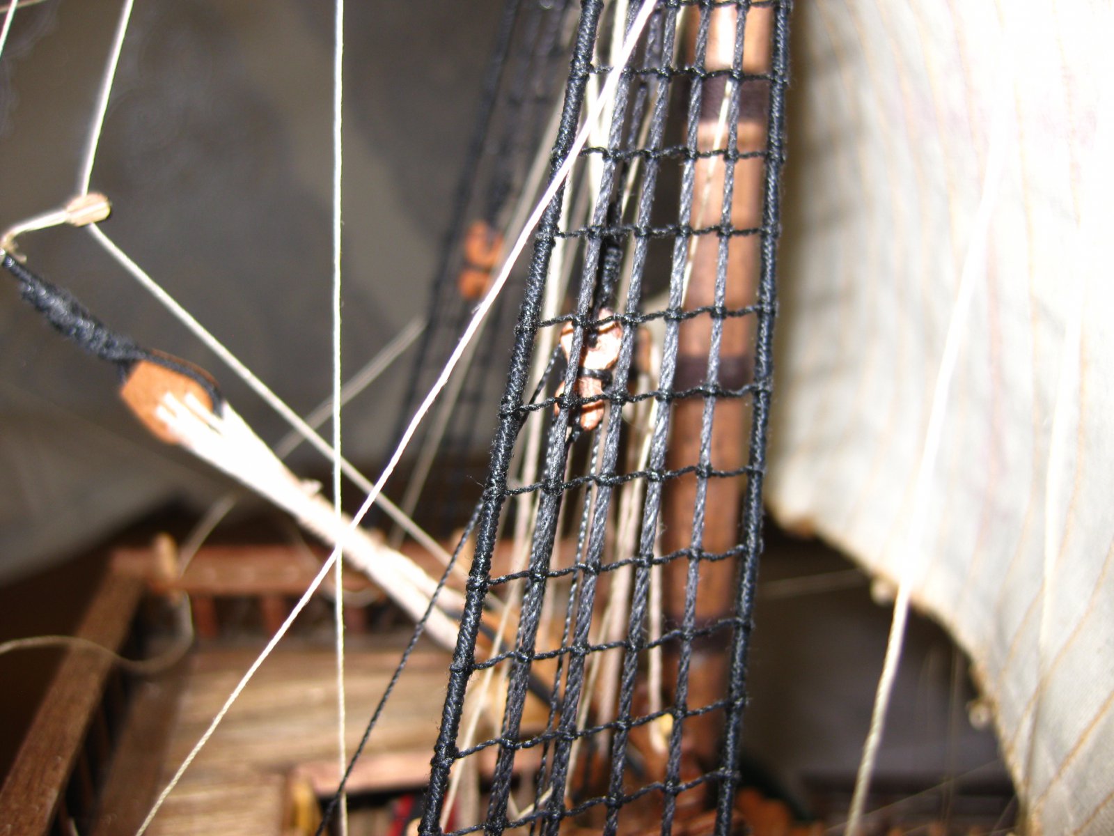

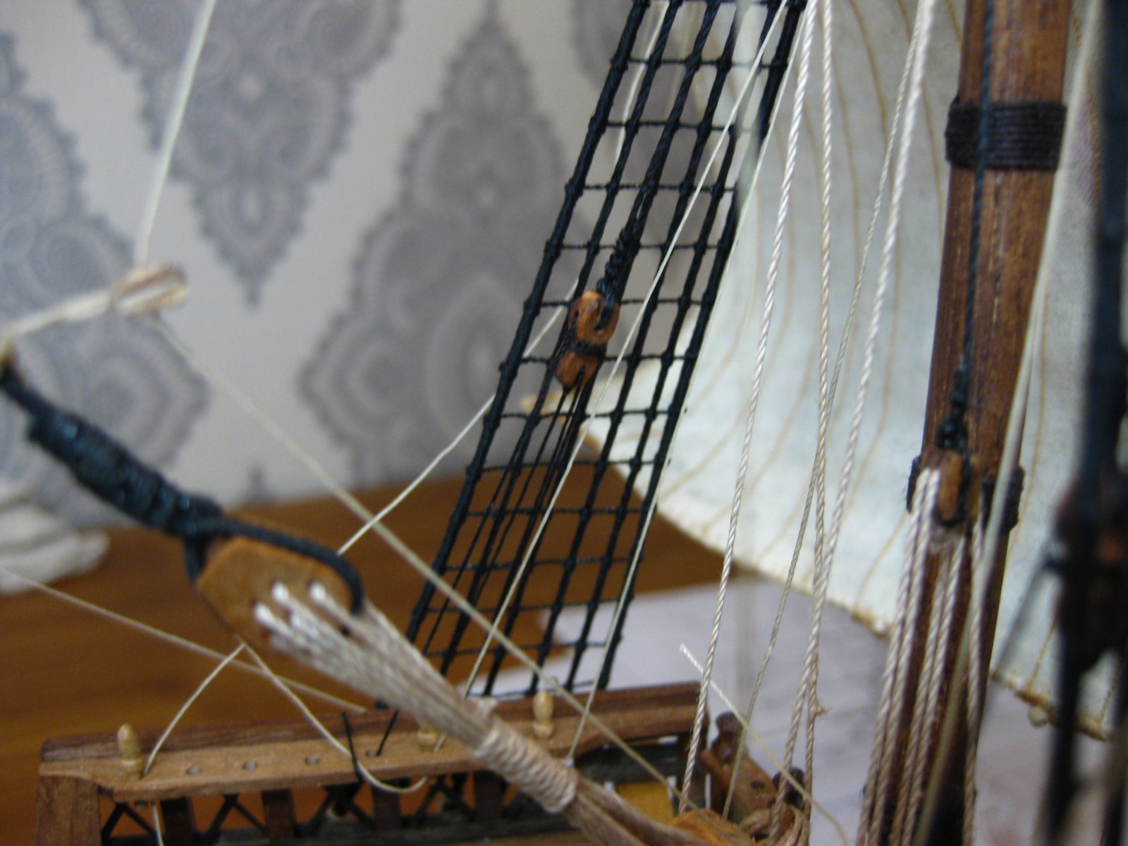

De kiekjes
het is moeilijk kijken omdat het ook achter het want zit. In het midden zie je het vioolblok (niet heel correct gemonteert, omdat touw eigenlijk om het blok dient te lopen en niet door de asjes van de katrollen. Het zij zo, dat ding is maar 4 bij 8 mm. Gemaakt uit een stukje kersenhout.

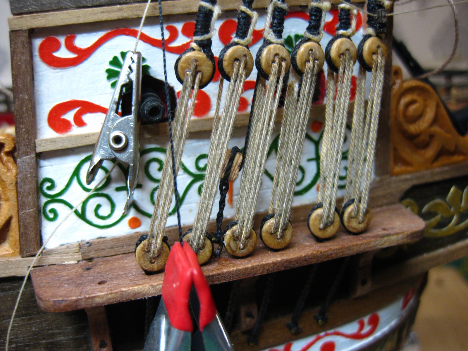

een 2-4 blokje op de rust aan een oog

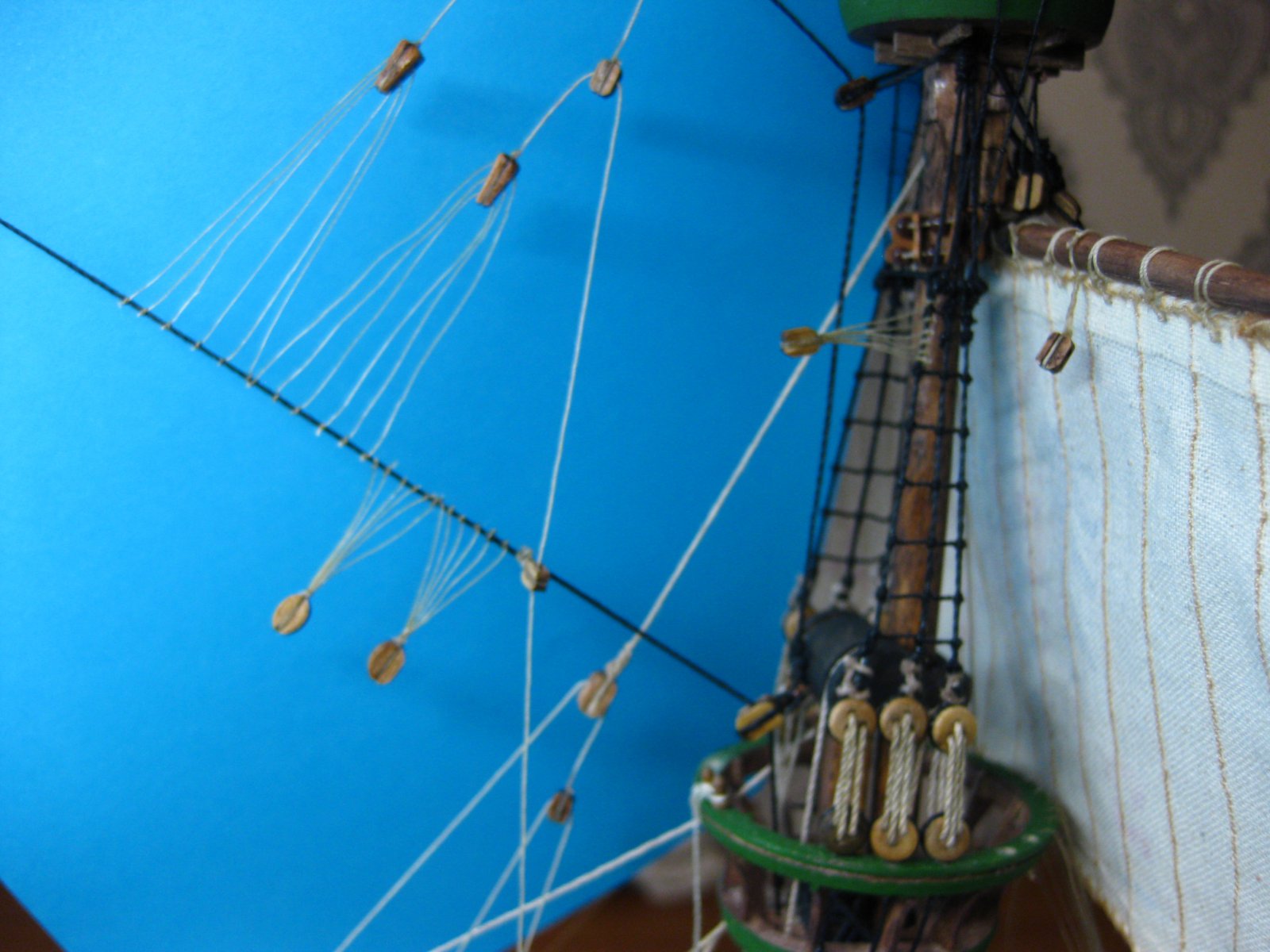

gezien van achter het want belegd op de nagelbank
Er horen er eigenlijk aan iedere kant 2 op te zitten. Maar daar denk ik nog even over na dit was nogal een dingetje en de Pardoens moeten er ook nog op
Ik laat de 2e set weg, rede is dat mijn model afwijkt van de tekening. Het model van Kirsch heeft een groter voor kasteel. Hierdoor is er meer plaats tussen de wandtouwen en meer ruimte voor het geschut. In mijn geval zou dit bijna 2 cm zijn wat ik meer heb. En die heb ik dus niet. Het wand staat al erg dicht op elkaar. Ruimte tussen want en reling is er genoeg. Daar ligt het niet aan.
Dit ken ik niet hoor, sterker nog ik heb er zelfs nog nooit van gehoord van zijstagen. Ook stijf zetten met een vioolblok is voor mij nieuw.. Hoe zitten deze stagen aan de bovenkant vast?
