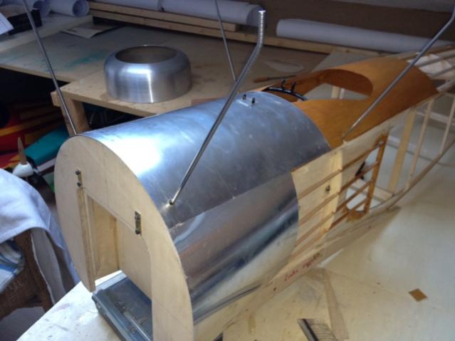

Zo, weer een stuk verder met beplaten. Leuk werk en aluminium laat zich gemakkelijk bewerken. Heb gekozen om de motorkap maar niet te polijsten, ga toch voor de matte versie zoals Alexander ook heeft. Ik zou me blijven ergeren aan de beschadigingen.
Nadat ik de foto nam heb ik gisteravond het aluminium geschuurd. Krassen aanbrengen! Ging bijna tegen mijn natuur in maar wel het beste, ben er echter nog niet helemaal tevreden over, dit weekend eens verder proberen.

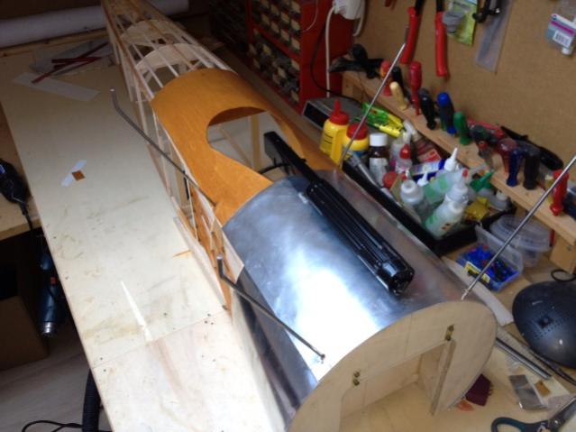

En de gun er even opgelegd, begint wat te worden! Ook de tweede bevestiging voor de gun uitgesneden en "onderdeks" de bevestiging gemaakt. Afdekplaatje erop omdat ik dat mooier vind.

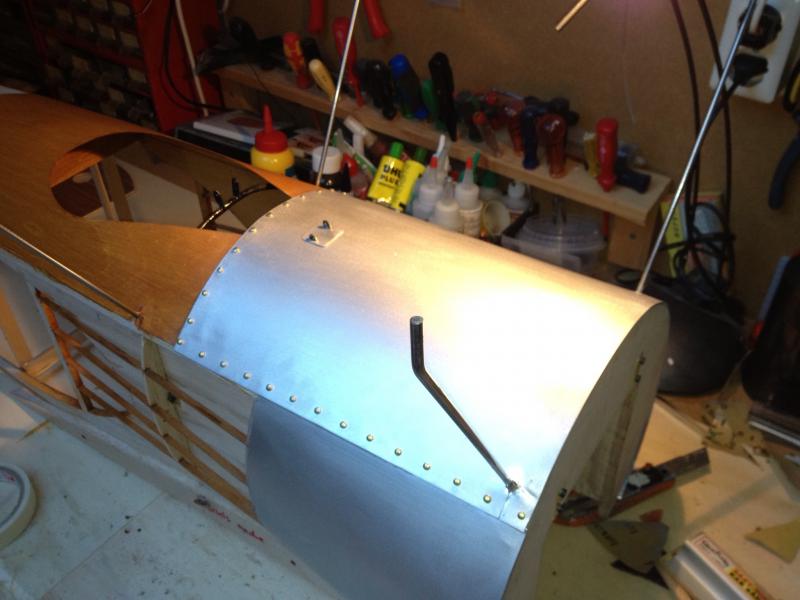

En natuurlijk even geprobeerd op een proefstukje. Wordt idd helemaal egaal! Bedankt weer voor de tip. Morgen komt Proficover van Clark binnen. 8 meter schijnt genoegd te zijn. En de secondenlijm die op plastic niet wit uitslaat, nodig voor het instrumentenpaneel. Daar ga ik me de komende week over buigen. Snap alleen nog niet helemaal hoe het kompas er uit gaat zien, moeilijk te zien op de foto's.
Voila. Scotch Bride doet wonderen. Glans is helemaal weg en een matte " look" . Ben er blij mee!
full

Thankx! Zat nog over de kleur van de nagels te twijfelen. Heb voor messingkleur gekozen, kon geen spijkertjes vinden met een gladde bovenkant. Maar resultaat ben ik tevreden mee. Morgen andere kant doen. Op 4mm afknippen en erin lijmen. Leuk werk! De post is ook langsgeweest. Wist niet dat Proficover 1 meter breed is! Ben gewend aan Oracover en Oratex, max 60 breed. Komt dus goed uit. Kan straks 1 vleugel bekleden met 1 meter.

Toch een klein puntje van kritiek. :oops:
Zijn deze (wat zijn het precies) niet wat fors aan de maat? :?
full
Vergelijk bv. met wat er op de foto's hier te zien is.
Sopwith Pup pictures
Less (kleiner) is more.
jan.
Dank voor de opmerking (en positieve kritiek zoals dit is altijd welkom). Ik twijfelde er ook aan, eenmaal in de bouwmarkt is het best moeilijk inschatten. Het zijn koperen spijkertjes die ik heb afgeknipt op 4 mm. Op de foto ziet het er wel iets groter uit moet ik zeggen. Als ik kleinere kan vinden dan koop ik die, ze zitten nog niet vast en zijn er eventueel gemakkelijk uit te halen.

Als je dit vergelijkt met die foto's van de Pup op Shuttleworth dan is het metaal gewoon te netjes gedaan.
full
Bij die echte golft en bobbelt het.
Heb je iets er strak op zitten, is het weer niet goed.
Wat nu?
jan.
Men neme een hamer.. :D
Zonder dollen, mooi verslag en een geweldige kist. Oud clublid heeft zowel de pup van TC en een 1:3 Camel van..?
Veel bouwplezier toegewenst!
Tja, dat weet ik ook niet! Paar neuslandingen maken! Met de hamer bobbels maken? Nee, ga ik natuurlijk niet doen. Het wordt schaal, zeker maar niet zo erg dat ik daar op ga letten. Het zit er inderdaad strak op, zeker. Als straks de kist de verschillende kleuren moet hebben dan ga ik in iedergeval niet spuiten maar met de kwast en de roller. Heeft alexander ook gedaan en ziet er goed uit, voor mij ook gemakkelijker te doen. Bij het eindresultaat weten we hoe het geheel er uit gaat zien! Niet te strak, blijft een oude kist maar wel met zorg uitgevoerd.
