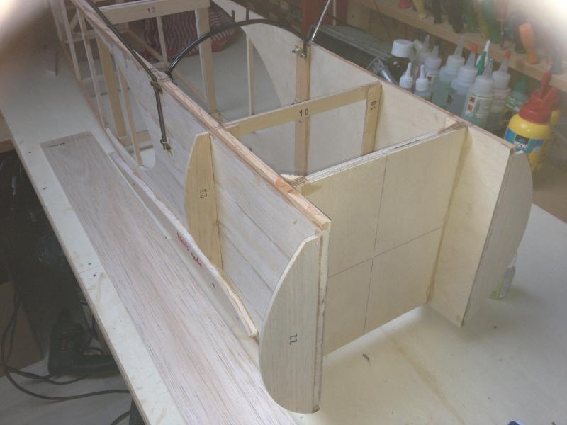

Weer een stukje verder

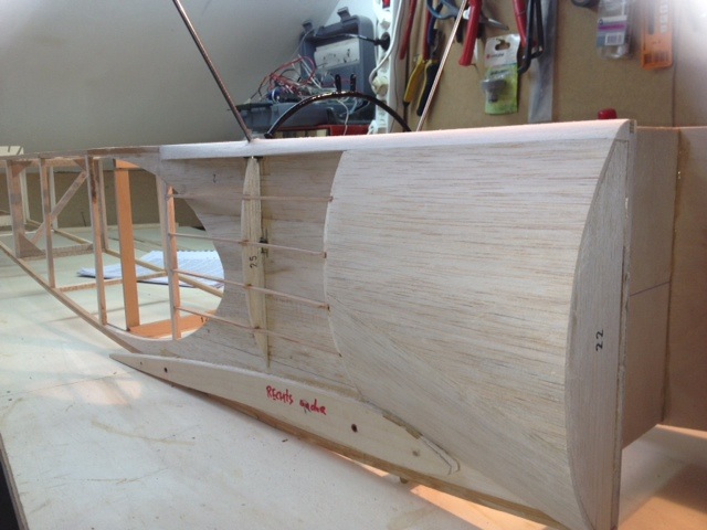

Komende dagen verder met de beplanking om een ronde voorkant te krijgen.
