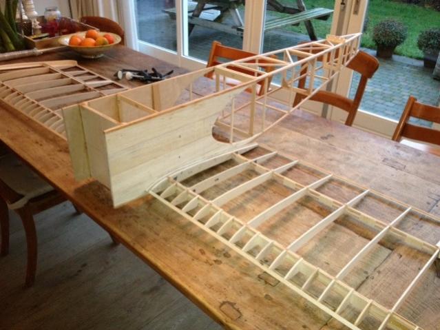

Heren, een vraag aan jullie. Ben nu bijna klaar met alle vleugels. Volgens de bouwbeschrijving wordt het nu tijd om de onderste vleugels klaar te maken om aan de romp te monteren. Daarvoor wordt rib 85 en 86 gebruikt (mensen die deze kist hebben gebouwd zullen het herkennen en daar richt ik mij dan ook op nu). Volgens de beschrijving dien je uit te meten volgens de tekening waar deze moet komen maar dat is een moeilijke optie omdat zoals eerder aangegeven de tekening af en toe een paar millimeter afwijkt van de ribben. Hoe krijg ik 85 en 86 op de goede plek!! Gokken lijkt me (op dit hele belangrijke punt) geen optie. Als ze niet goed komen te zitten dan staan de vleugels er straks scheef onder.
Ben er denk ik wel uit. Heb op de romp een goed referentiepunt gevonden waar vandaan ik naar beneden heb gemeten. Vanavond constructie onderste vleugels lijmen, spannend!

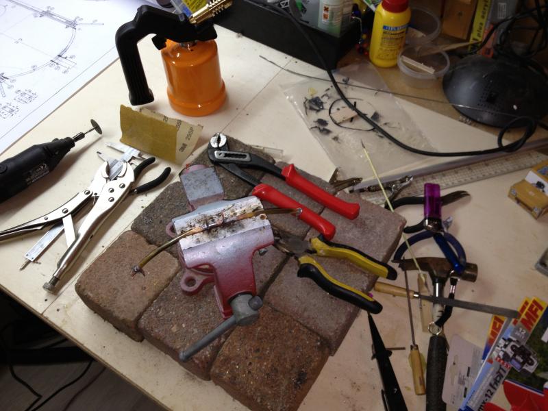

Zo, van een bouw werkplaats naar een smederij! Nog nooit eerder met silversoldeer gewerkt maar na een paar uurtjes proberen is het meest belangrijke de temperatuur en het goed opschuren van de twee materialen.

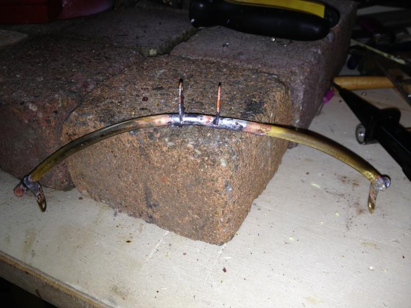

En dit is het resultaat, ziet er nog niet uit maar dat komt goed. Wordt netjes schoongemaakt en uiteindelijk gespoten. Dit is de houder voor de Vickers gun.

Werd de dremel niet heet genoeg ? :mrgreen:
En probeer een bankschroef van je soldeer werkplaats te verbannen .
Doe koelt het werkstuk wat je wil solderen te veel , tot de bankschroef net zo heet is .
Zonder bankschroef soldeert het veel makkelijker.
Mvg Johan

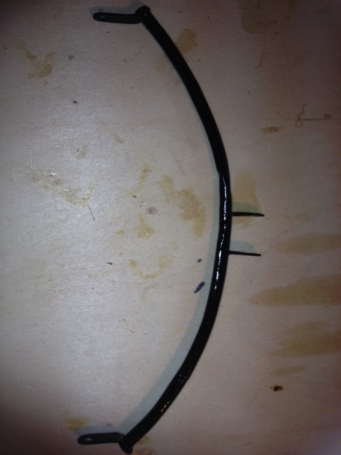

En mijn eerste hardsoldeer werkje schoongemaakt en zwart gespoten. Gaandeweg de bouw zal er nog erg veel gesoldeerd moeten worden. Heb de truc in iedergeval te pakken nu.

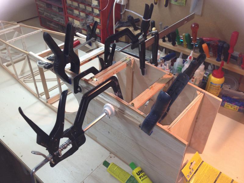

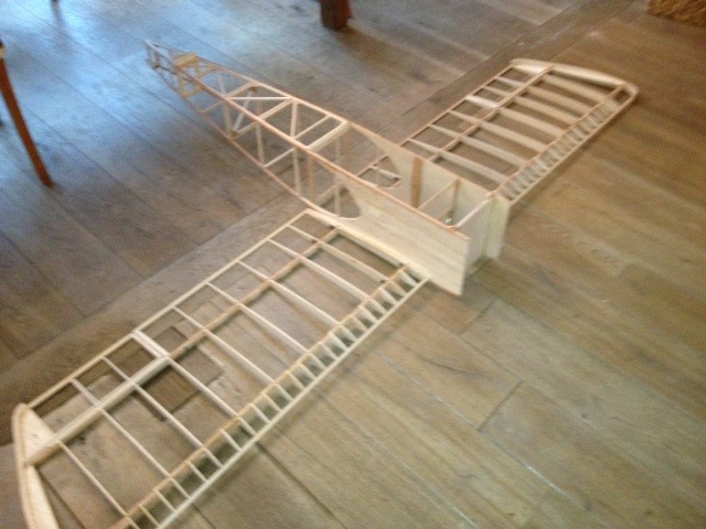

De onderste vleugels op romp vastgemaakt en het zit (denk ik) recht! Eerste rib met versterking inmiddels vastgelijmd, duurt een uurtje of 12.
full
full
Zie hier terug op de bouwplank, lekker in de klemmen. Dinsdag weer verder. Dan staan de stalen struts voor het middengedeelte op het programma. Die worden aan de zij kanten van de romp geschroefd en daartussen komt de steun voor de Vickers Gun (zie eerste foto)
full

Proficiat met je eerste zilversoldeerklusje :thumbsup:.
Ik werk ook met een stoeptegel als ondervloer, het werkstuk zelf leg ik vast met stalen reststukken (afval), min 3cm van de lasverbinding weg.
Zo hoef je voor het werkstuk geen extra warmte in te brengen, puur op de las zelf (en een klein beetje omgeving ook natuurlijk)
De truuk is het werkstuk zo te verhitten dat de opgebrachte poederflux smelt, paar keer langsstrijken met je zilverstaafje en klaar ben je.
