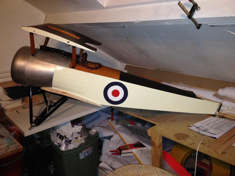

Dank je Ray voor je reactie. Zit nog in de denkfase wat de voeding betreft. Inmiddels wel lekker doorgegaan met optisch werk, leuke klus, maar dat geldt voor dit gehele project. Echt alles blijft leuk om te doen! Romp in stro kleur geverfd met de roller, gaat perfect. En mijn eerste " roundel" met het handje!

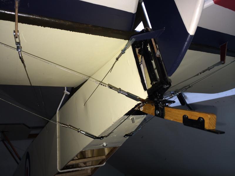

Op de foto het stabilo in de afrondingsfase. Alle kabels voorzien van spanners en borgmoeren. Kan ik dat ook weer afvinken. Inmiddels ook begonnen met de vleugelstruts met weer veel hardsoldeer werk, leuk om te doen. Als de vleugelstruts klaar zijn kunnen de servo's in de vleugel worden ingebouwd en dan bespannen, stitchen, verven en nabehandeling. Gaat de goede kant op!
:rolling: dat komt me bekend voor Michiel :D.
Dat is het mooie aan dit soort tijdverslindende bouwprojekten, stapje voor stapje verder ;).
Het schiet aardig op bij je en het ziet er goed uit.
Mooi dat je een goede glowunit hebt gevonden voor je Seidel.
Ik volg je bouw nog steeds met veel plezier, ga zo door!
Groeten, Ralf
Looking good
Ik zou nog wel de wartels zwart verven, als ik zo vrij mag wezen.
En moet je nog de flapje van je "achter wiel" nog om buigen?
Dank je, tips altijd welkom!!! Wartels worden inderdaad nog zwart. Flapje ombuigen, weet ik niet, denk idd van wel, eigenlijk niet over nagedacht. Maar is zo gebeurd.

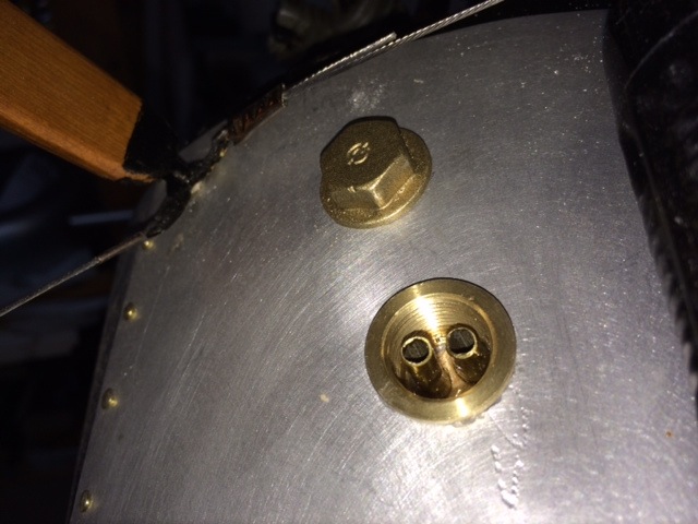

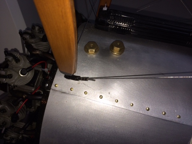

Met de tankinbouw verder gegaan. In de bouwmarkt wat materialen gekocht. En zo gemaakt dat de vulslang en de ontluchting met een messing pijpje in de dop zitten. Na het tanken dopje erop en de 3/8 grote dop er overheen schroeven. Grote voordeel is dat je gewoon vanaf boven tankt en er verder nergens slangen of nippels uitsteken.
