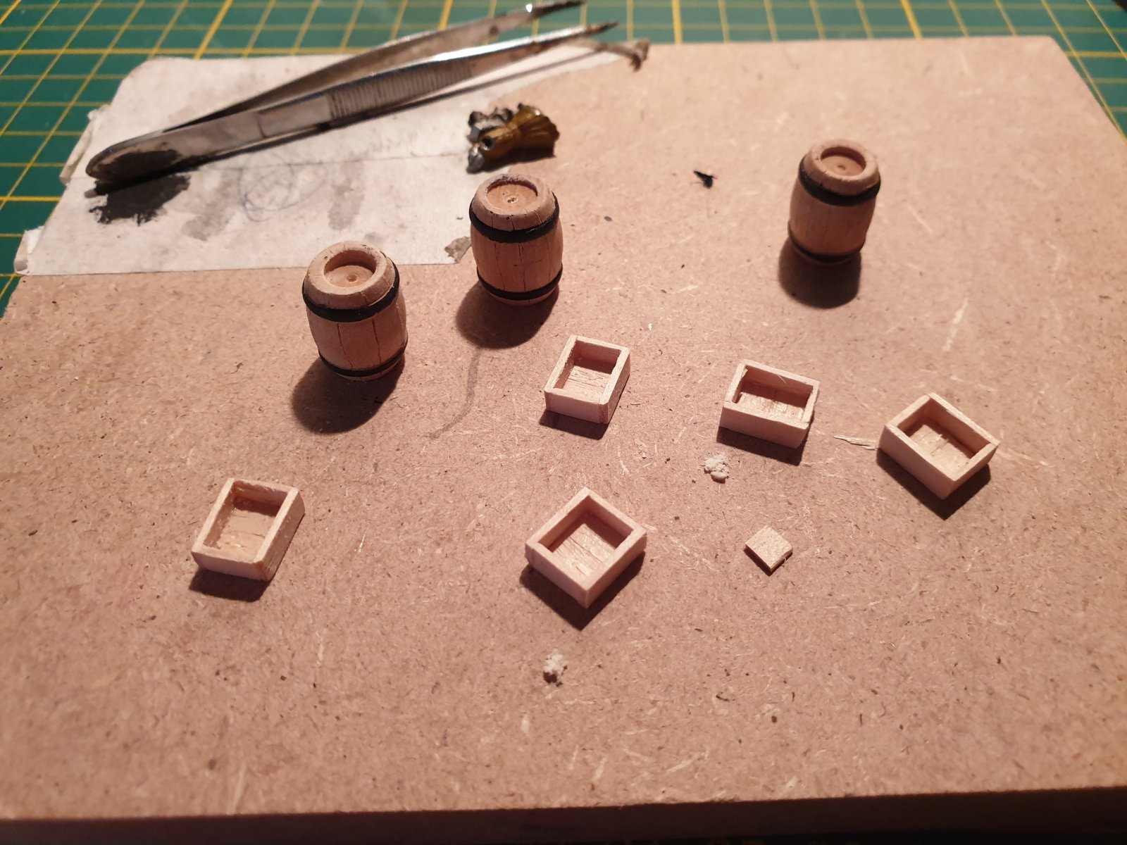

Ben ik boven de prullenbak een krat voor de kanonkogels aan het schuren valt die in de prullenbak grrrrr. Alles uigezocht en niet meer te vinden. Geen rest hout meer liggen van 1mm dus. Gelijk een voorraad besteld bij de miniaturenwinkel. Verzendkosten staan niet in verhouding tot de prijs van het product maar ze hebben daar goede prijzen voor dit soort latjes.

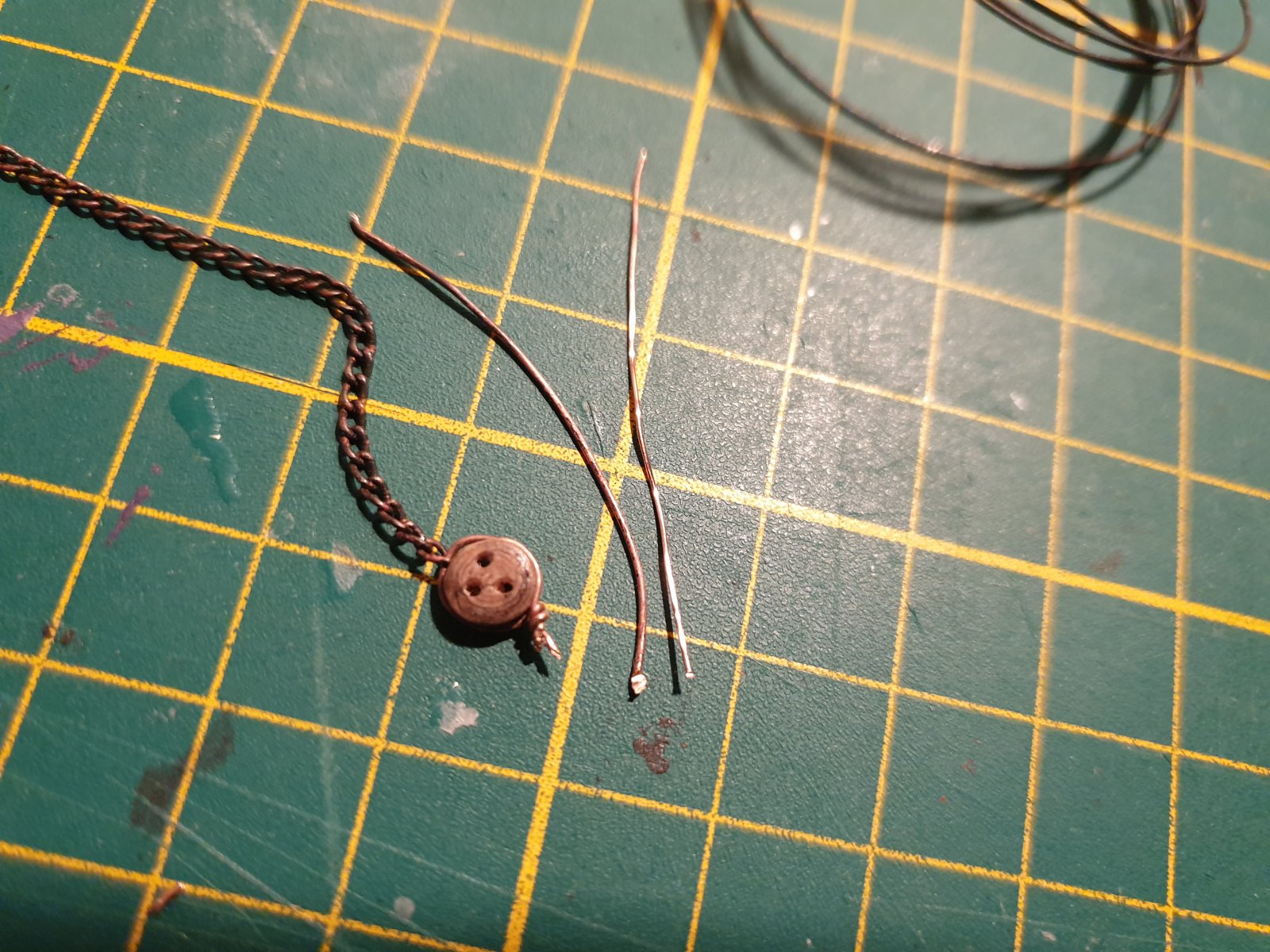

Ik ga beginnen aan de jufferblokken. Het bijgeleverde messing draad is vrij stug en krijg het er lastig omheen en stap over op dunner koperdraad.

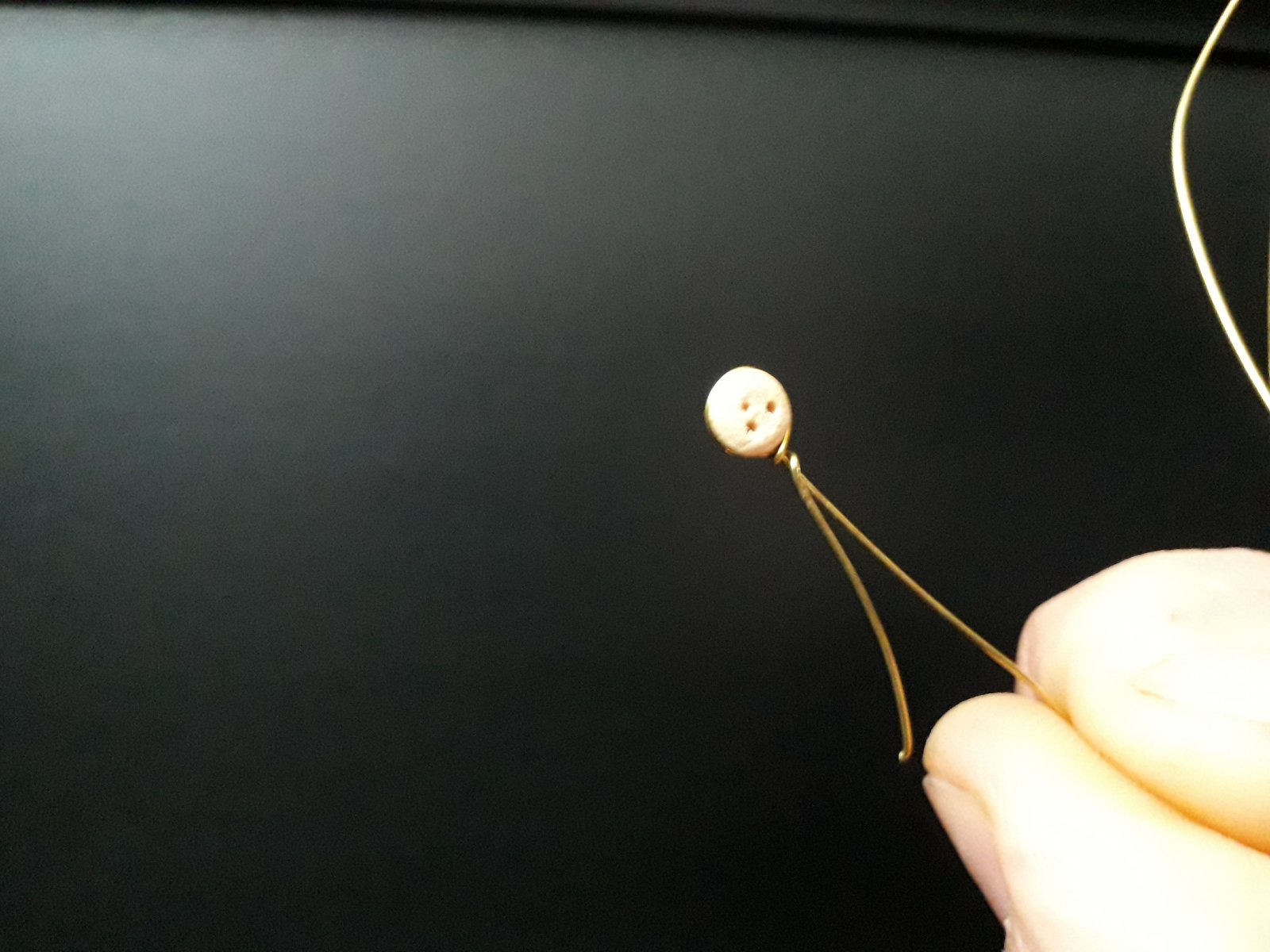

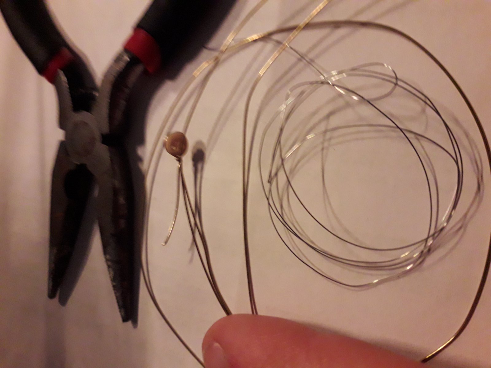

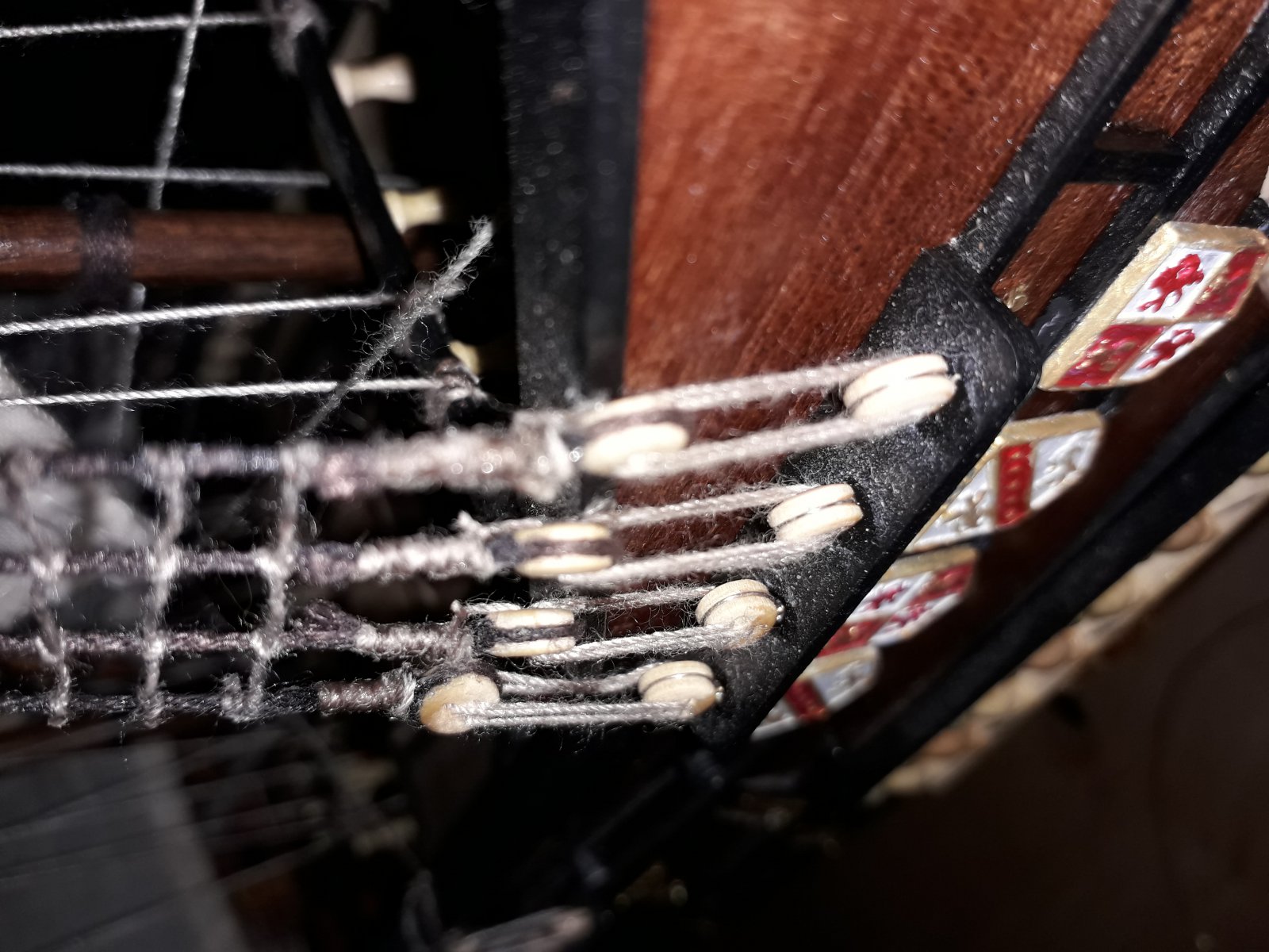

Opzich kun je met een tangetje hem best strak draaien met het bijgeleverderde draad (zie foto) alleen inderdaad niet strak genoeg want dan breekt die jufferblok. daarom heb ik dus ook inderdaad een dunnere gepakt, zolang hij zijn functie maar dient
Het gedraaide deel ijzerdraad deed ik ook niet al te kort knippen maar dat trok ik samen met het kettinkje door het gaatje van de 'rusten' zodat hij goed sterk was en je het uiteinde ook niet meer ziet

Als je het draad even gloeit word het zachter
