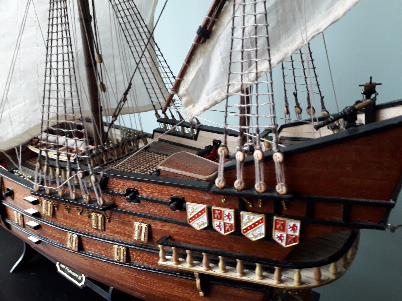

Ik vind de messing kleur ook heel mooi staan. Dat vind ik goed passen als de boot er als nieuw uit ziet zoals bij jou. Ik heb er voor gekozen om er een beetje een gebruikte/ geleefde look aan te geven en patineer bijna al het messing.
De mannetjes gebruik ik ook niet. Ik vind dat zelden mooi in de modelbouw en volgens mij klopt de schaal ook niet helemaal. Ze kunnen niet over de reling kijken en ik kan op die schaal ook niet schilderen denk ik.

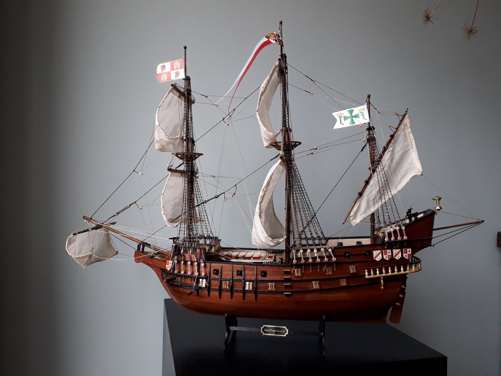

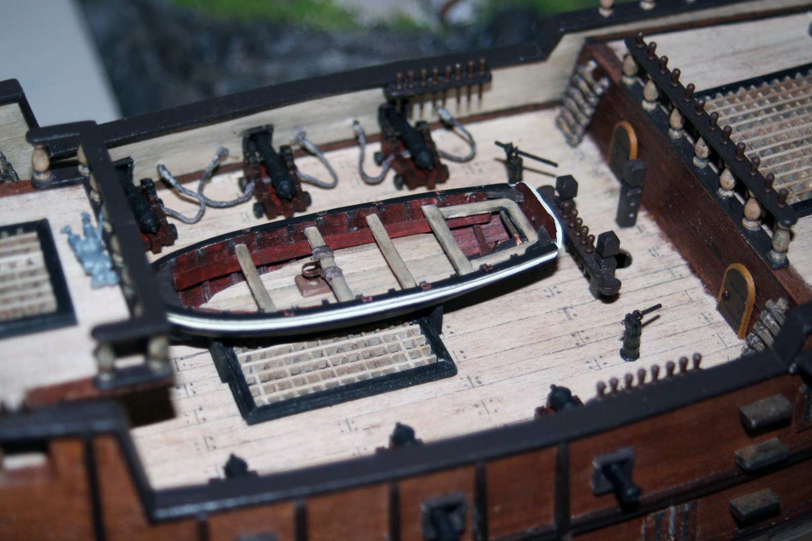

@Joriën Echt prachtig geworden!
Hoe he je die dekbeplanking zo mooi gemaakt? Het ziet er uit alsof je alles op maat hebt gemaakt en niet hebt getekend. Ook het kleureffect vind ik bijzonder mooi.
Ga je een bouwverslag maken van de Duyfken? Ik (en denk iedereen) vind dat leuk om te volgen.
Daar heb je een mooi schip "gebakken"!

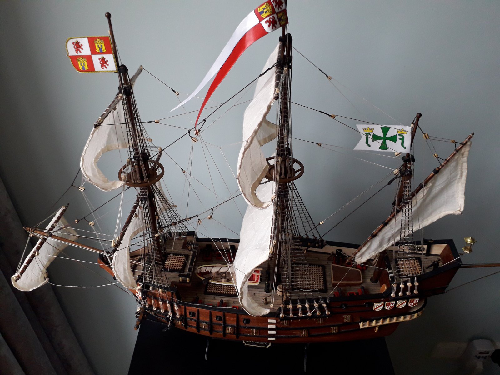

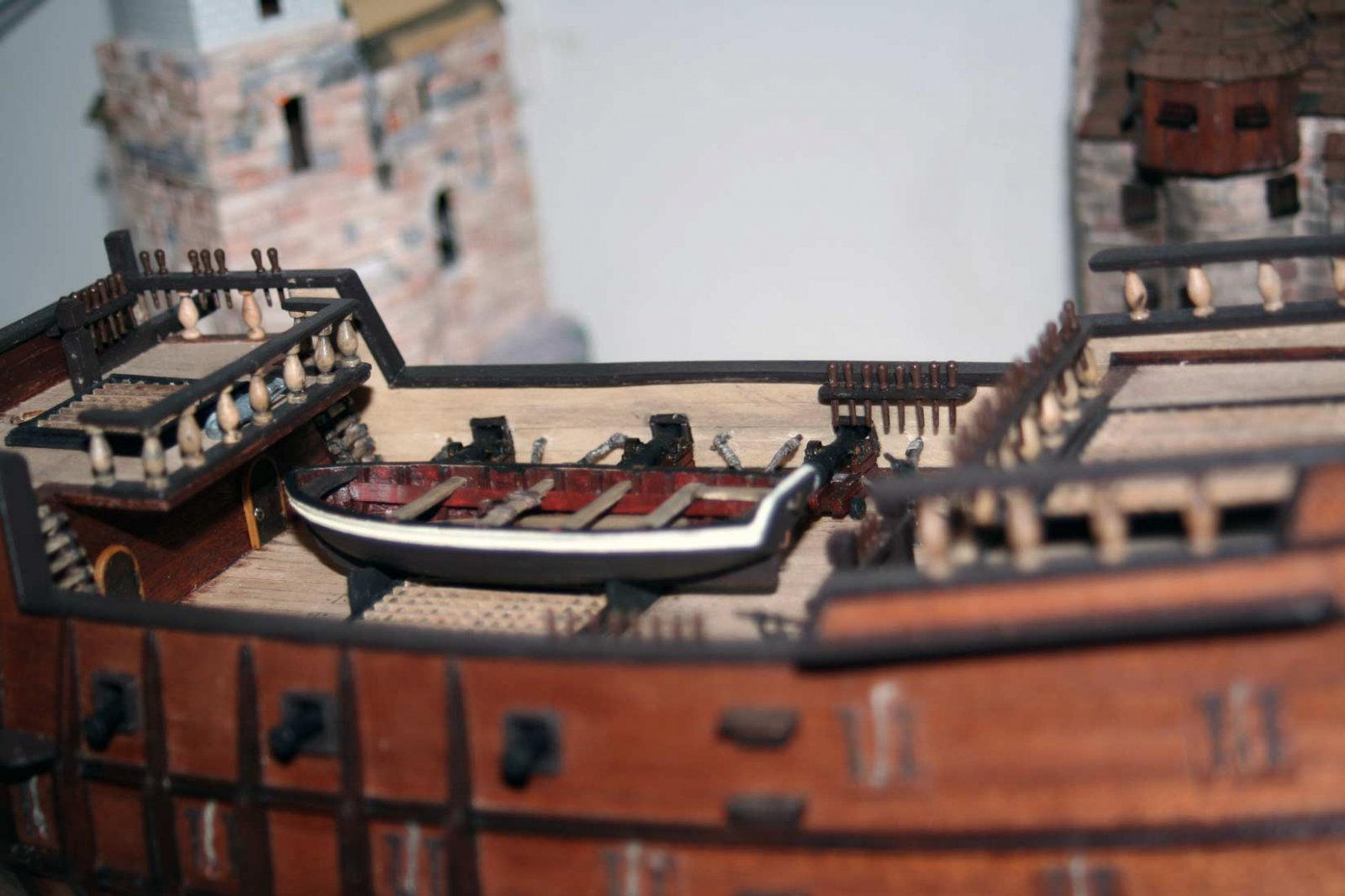

View media item 248084View media item 248083View media item 244613
Thanks! na wat zoeken op het internet kwam ik op een 5 planks beplanking uit en ook een moederplank
toen heb ik inderdaad allemaal losse plankjes geknipt van 1,4 - 2,8 - 4,2 - 5,6 - 7 cm geknipt en die in de juiste volgorde beplakt
daarna met wat staalwol wat een paar dagen in het azijn lag het dek goed ingesmeerd.
bijkomend gelukje was dat omdat de plankjes niet allemaal gelijk kleurden en het zo verspreid lag het dek zo ongelijk kleurde
