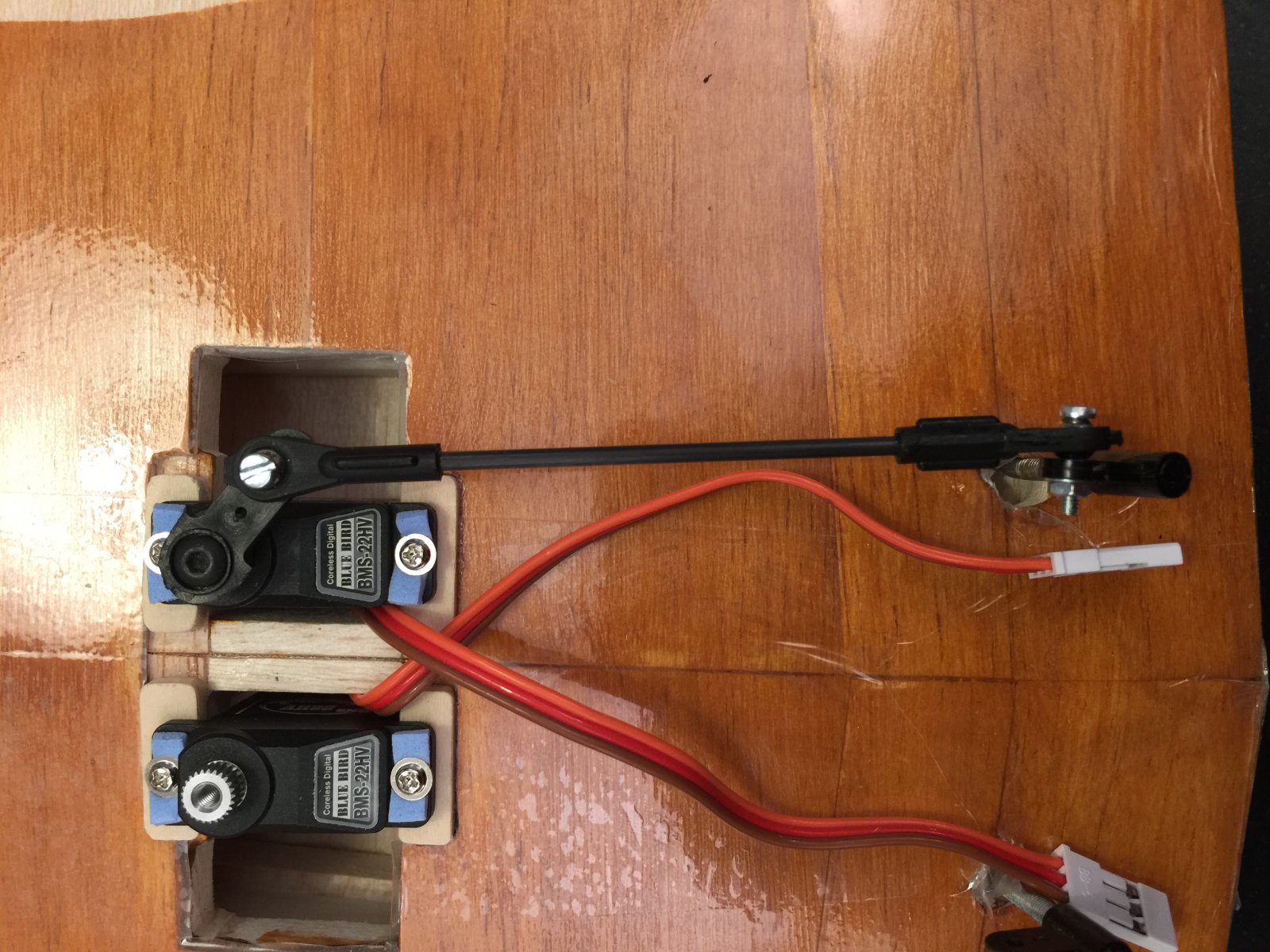

Jammer dat je de servo's niet in de vleugel hebt ingebouwd. Daar zitten ze wat minder kwetsbaar.
Montage zo in de romp kan bij ruw afschuiven behoorlijk schade aanrichten.
Zorgen dat servo hevels goed in lijn, haaks op de aileronhevels staan... niet schuin onder een hoekje :-) (komt vast goed!)
Bedankt voor jullie leuke en handige reacties!

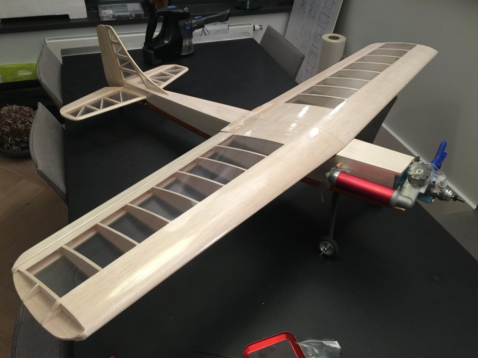

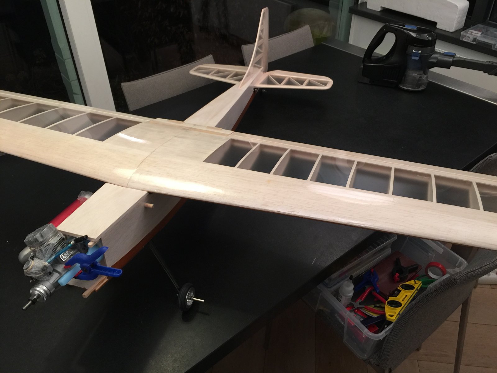

Zwaartepunt lijkt toch nog wel wat mee te vallen, net als gewicht! Lijkt erop dat deze Puma rond de 1750gr zonder lood zal komen te liggen en dat ik met c.a. 50gr in de staart een heel eind zal komen!
Eerst de Jet pijp maar eens laten blèren ;-)

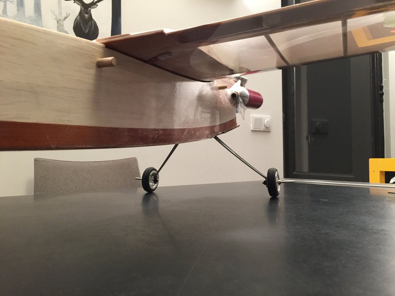

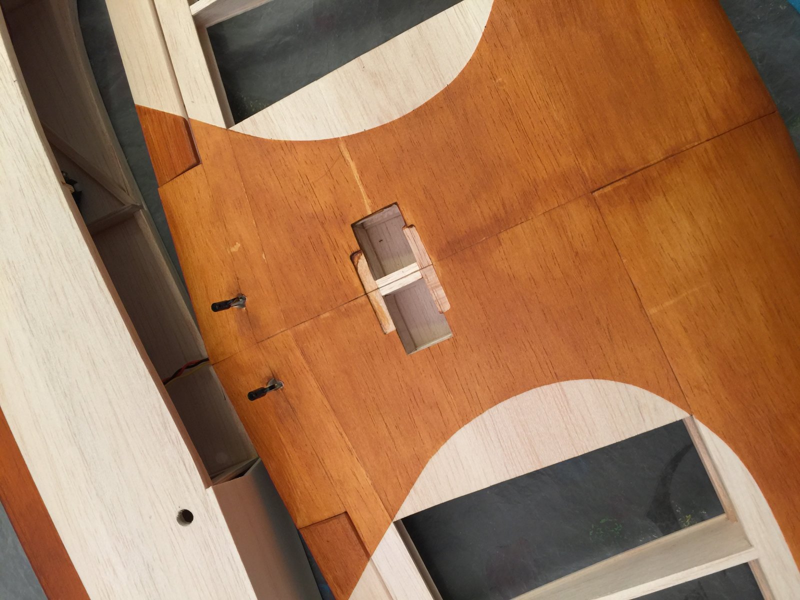

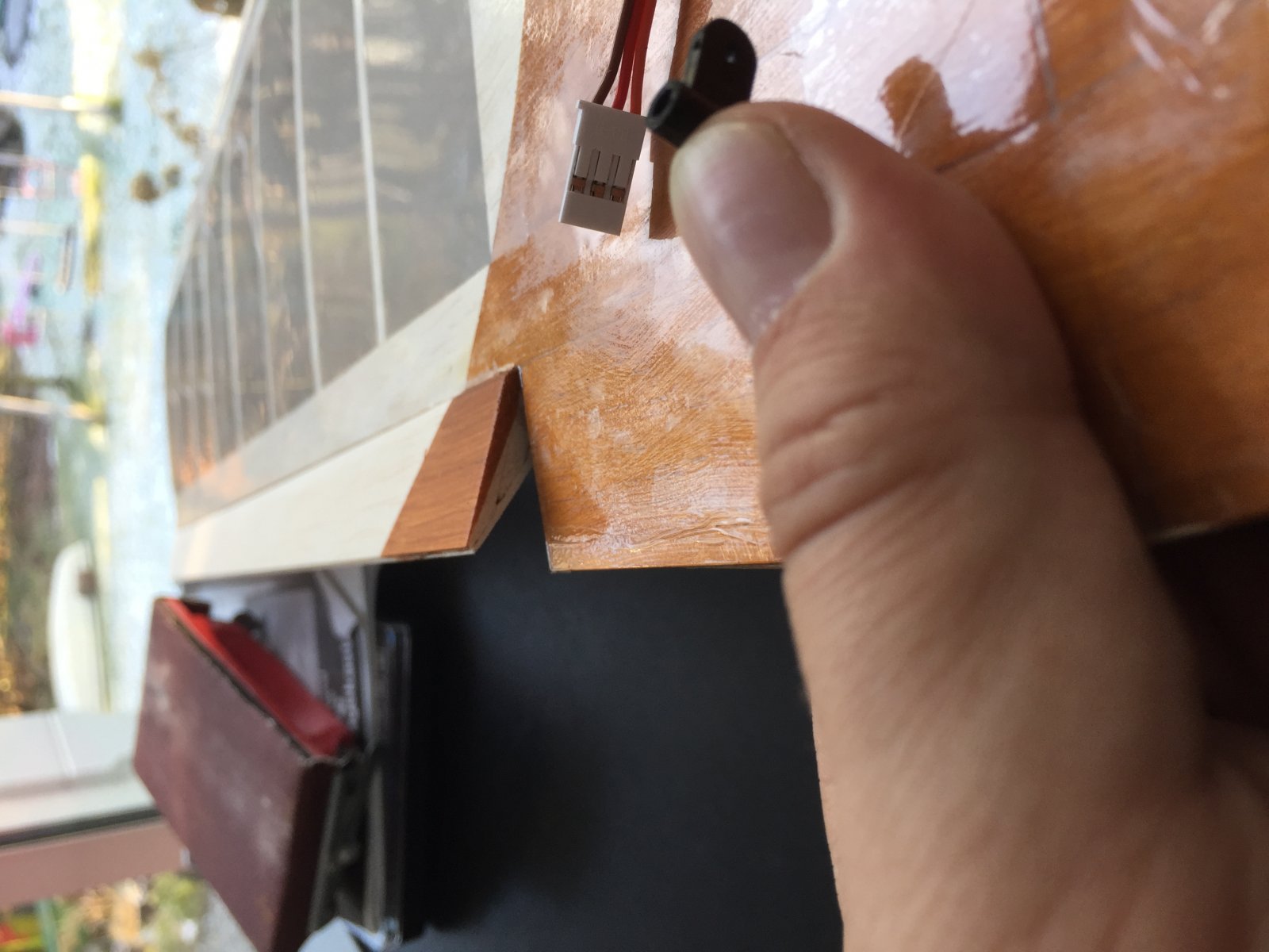

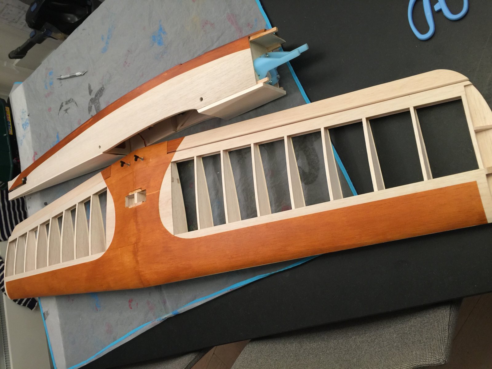

Bijgaand wat foto's na voltooiing van het aanbrengen van de folie:
Het aanbrengen van de lamineer folie gaat eigenlijk heel erg makkelijk en het resultaat is echt heel strak en geeft flink extra stijfheid and het geheel. Nergens zitten echt kreukels in, behalve de Wing Tips. Dit zijn scherpe krommingen een paar kanten op en daar heeft het materiaal niet voldoende krimp voor. Hier dan toch nog maar even een stukje Oracover gebruiken.

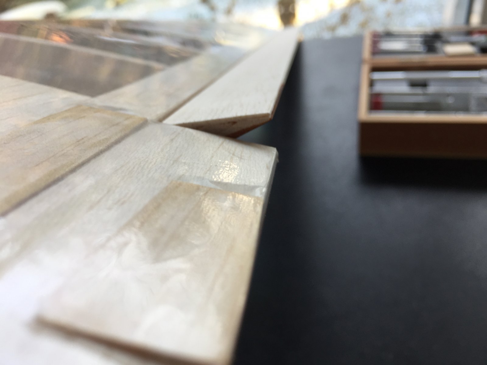

Ik heb een paar stukjes gevonden waar de folie wat minder wilde hechten. Lijkt erop dat het best belangrijk is het stof e.e. goed te verwijderen alvorens het strijkijzer erop te zetten! Mooie les voor de volgende keer.
Qua gewicht lijkt het allemaal erg mee te vallen: 28gr was de gewichtstoename van de vleugel, hetgeen neerkomt op c.a. 4,3% gewicht toename. Iemand ervaringsgetallen voor Oracover?
Groeten Q.

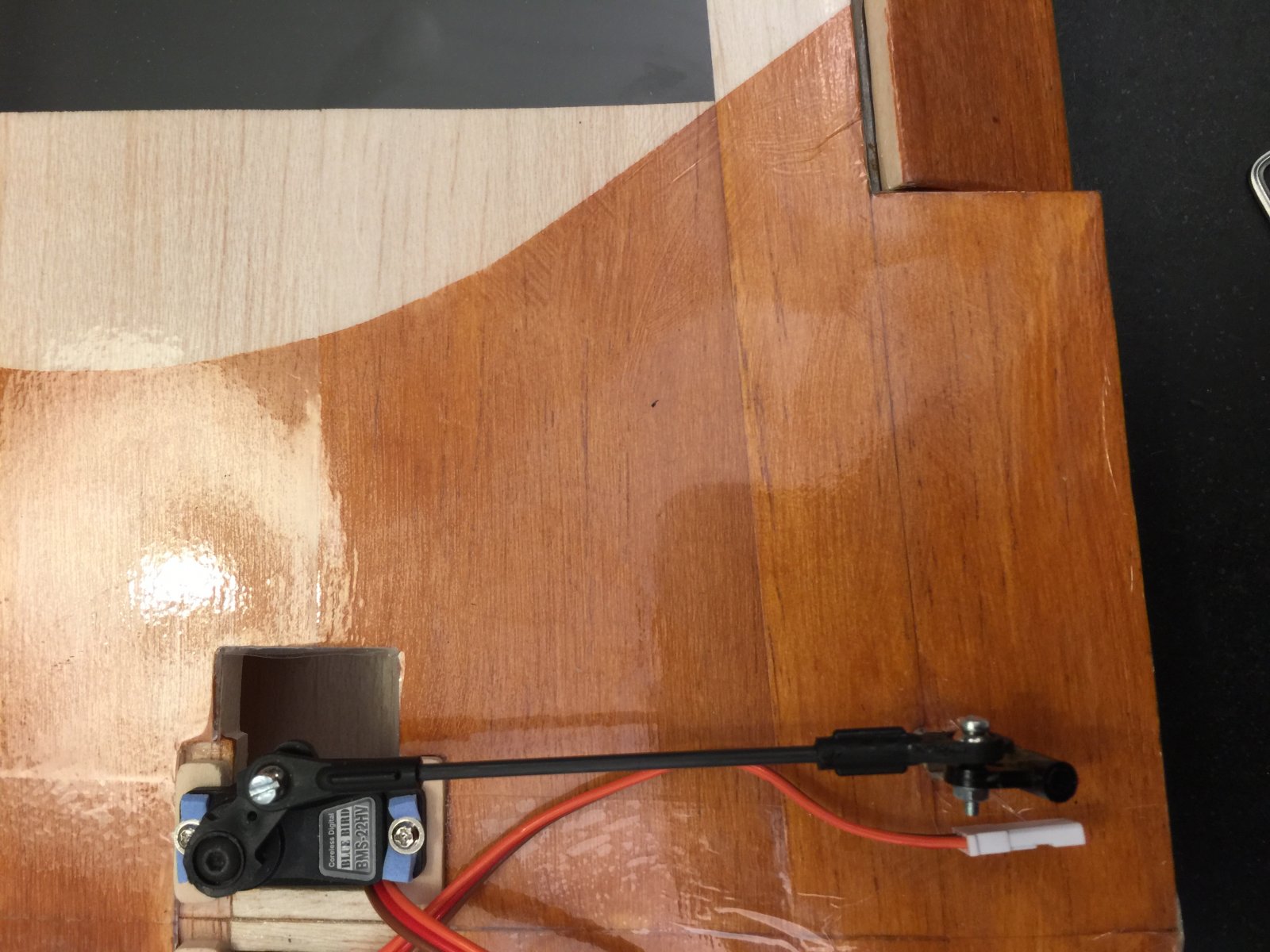

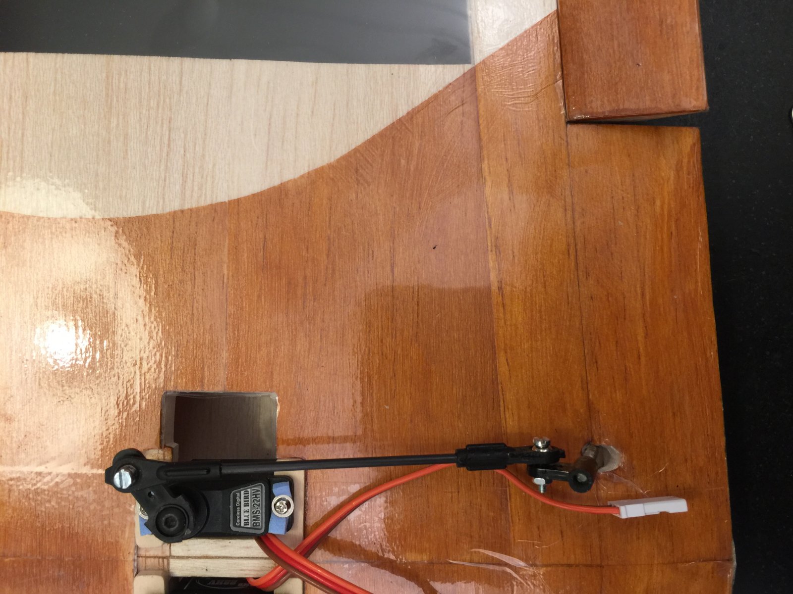

@H.B.Busking : De keuze voor de servos in de vleugel was met name door esthetische overwegingen ontstaan. Maar ik moet toegeven dat het allemaal niet bijzonder praktisch is! Toch al een heel eind gekomen en ik denk dat et met 2 bolscharnieren mooi zal werken:
De verbinding gemaakt met koolstof staaf rond 2mm. De afstand is een dikke 7cm en een snelle "Buckling" berekening gaf aan dat ie c.a. 26kg druk zou kunnen verdragen. De servo levert 1,5kg met gekozen link, dus orde grote veiligheid.
Ik zit nu alleen te twijfelen: de linkjes met seconde lijm vastgezet. Moet veel kracht zetten om de staaf in de schanieren te werken, dus denk eigenlijk dat et meer dan vast zit. Alternatief is om nog een 0,5mm pennetje in het scharnier te boren als borg... Maar ja, voor het zelfde geld brengt dat enkel een verzwakking te weeg...
Moertjes krijgen nog locktide..
Groet Q.

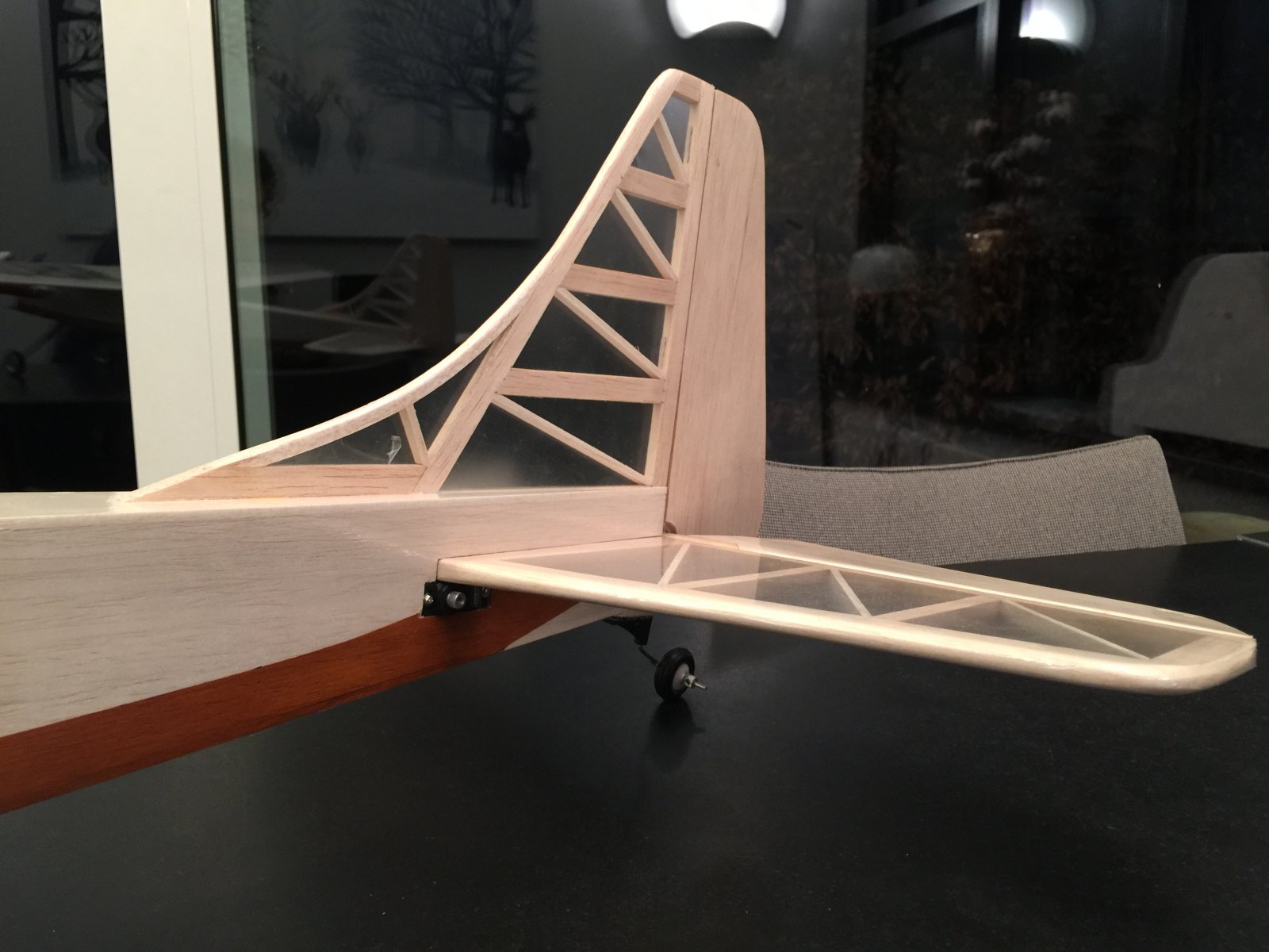

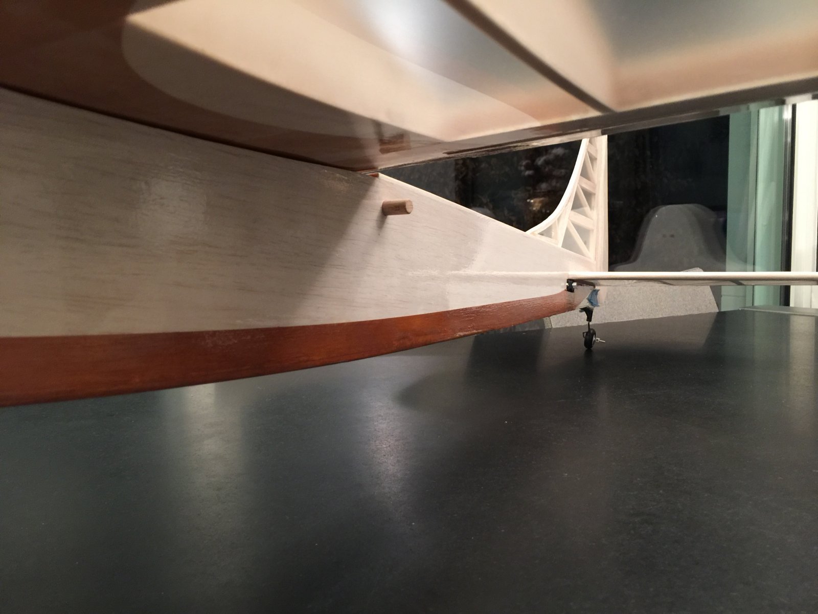

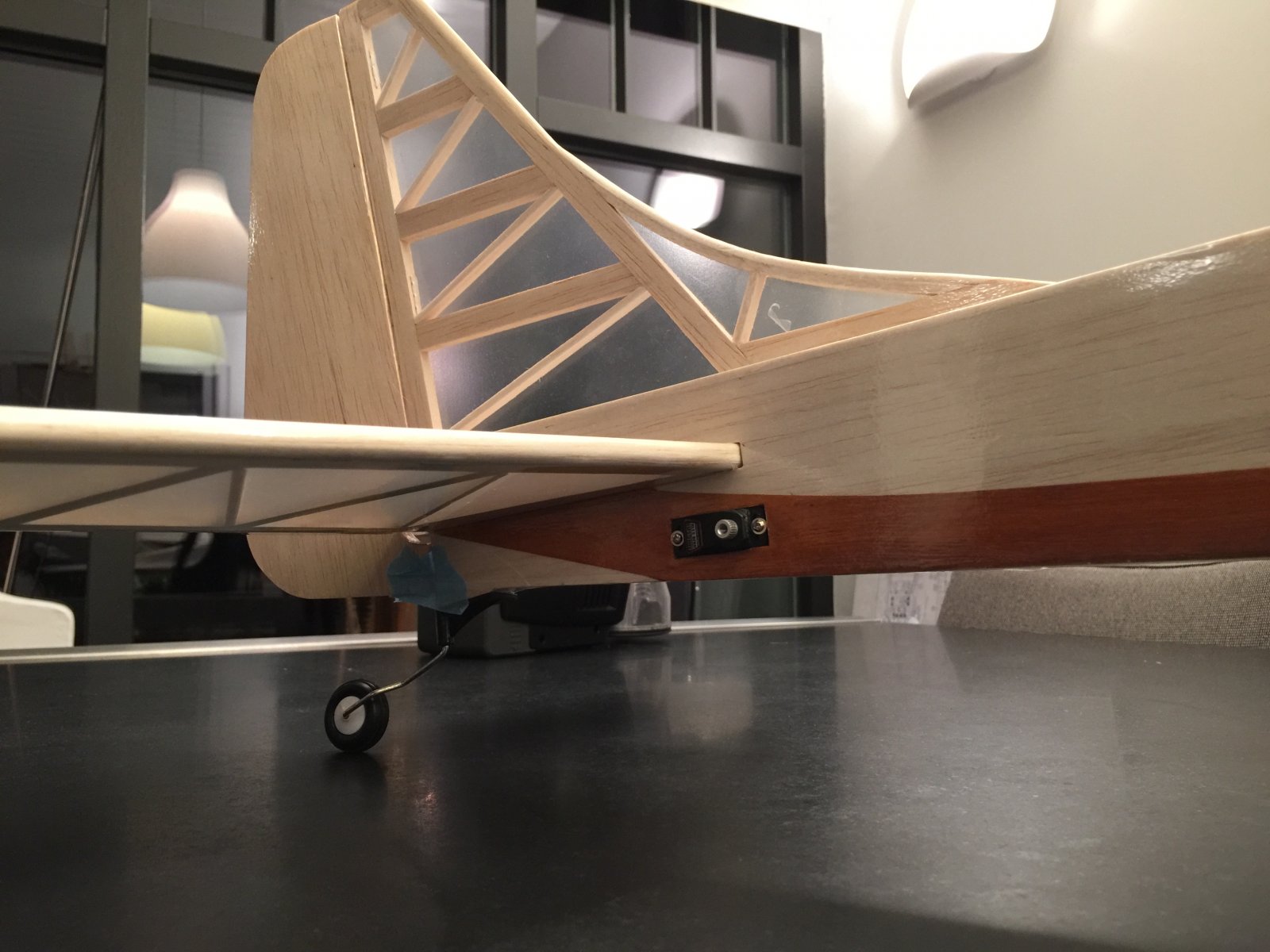

Ziet er zeer fraai en appetijtelijk uit! Heb nog wel een rete-stevige 'maar'.
Het kielvlak is niet goed uitgewerkt... ahum ;)
Probleem is het missen van de verbindingslat die de verticale kiellatten aan romp moet verstevigen met een een goed en deugdelijk timmermans-verband. Bij een Puma van dit model is de kiel uit 1 stuk balsaplank, weerzijde in de basis twee latten langszij. (mooie basis voor een brandmerk-logo uit beits-lak)
Aangezien je model reeds neuslastig is, is een massieve balsakiel geen bezwaar. En dat alles bij gewicht van 1750 gram reeds heel erg licht te noemen is.
Een Puma van 2,5 kg vliegt beter. Te licht is niet goed, te zwaar ook niet.
Waar je vooral mee te maken kan krijgen is dat de folie waarmee je de kiel indekt, aan de onderkant niet duurzaam te hechten is onder een hoek van 90º. Het trekt hol door het thermisch terug kruipen in oude vorm, zonnenwarmte bijvoorbeeld, het langzaam loslaten van de lijm door de trekspanning en het gerammel tijdens de vlucht.
Daar slaat dan vet onder en dat verpest je houtwerk werk op den duur ook nog eens... en zichtbaar vies blijvend, want je kan er niet goed bij.
De sterke is het toch vol al eerst. Een plankstuk van zeker 1,5 tot 2 cm als verbinder. En die kan je mooi vloeien vormgeven dat het mooi oogt in de transparantie. Dan een dwarslat weerszijden aan de fundering, voor sterkte en rammelvastheid. Die verlijm je na het folien met epoxy.
Zou je zo gaan vliegen met brandstof, komen er behoorlijk wat resonantie-spanningen op het toestel te staan.
Noem het maar hevige rammelfactor.
Kan snel leiden tot mechanische breuk door het geflapper en geklapper, en propellergeweld wat op de staart staat te rammen. Tegen flutter aan?
Bij een elektrokist zou het wel houden, maar dan nog wil je tijdens de vlucht je kiel niet zien afbreken. Betekend einde oefening en een hoop werk wat verloren gaat.
Nog een punt... door de transparantie gaat je toestel verdwijnen. Een gesloten kielvlak werk als een tekstletter, leesbaar/zichtbaar contrast. Contrast heb je nodig tijdens het vliegen.
Ik had zelfs al moeite met mijn nagebouwde Rascal 40. Blauwe transparante doorzicht vlakken. De zon er door met strijklicht...en de kist veranderde in een UFO met stralenkrans. Met het vliegen let ik er nu wel op dat ik hem tactisch door de lucht laat roeien.
Bij de Puma is het alles glashelder.... maar ja... is wel een bijzonder mooi snoepje om te zien!
Gr Bas
Hi Bas,
Bedankt voor je alles omziende oog ;-). Ik begrijp je niet helemaal, maar denk dat je doelt op de montage van het kielvlak zoals oorspronkelijk de bedoeling voor de PUMA II. In mijn korte bewoorde poging: kielvlak van latten voorzien om de basis breeder te maken en dan plakken, met epoxy, op de romp.
Ik heb ervoor gekozen de hele constructie te herzien. Het kielvlak zit aan het stabilo vast en de achterlijst loop helemaal door tot aan onderzijde romp. Kijk maar een wat pagina's terug. Er waren daar goede opmerkingen van bijvoorbeeld @Arnoud Snel en @Bruno van Hoek over deze oplossing. Mooi voor het kielvlak, maar slecht voor het stabilo; want die lat heb ik foutief doormidden gezaagd :hammer:. Uiteindelijk ervoor gekozen om dit met koolstof latjes te verbeteren. Zeer sterk geworden uiteindelijk.
Anyways, het kielvlak en stabilo heb ik er van de achterzijde in kunnen schuiven en zit op vele vlakken nu vast. En daarmee een zeer strakke overgang kielvlak / romp verkregen.
Hopelijk mag het je goedkeuring verkrijgen?! :yes:

Allemaal gelezen :) Ja hoor... mijn volmondige APK! Haha...:worship:
Die latten zijn vast wel sterk genoeg... maar de folie in de overgang naar de romp... mehhhh...
Daar wil ik 'dagelijks' van op de hoogte worden gehouden in een 10 pagina's tellend MBF balsafoliereportageverslagleggingsonderzoek :yes:
Zeer benieuwd naar de airbush-uitwerkingen... Kunst is keuzes maken en weten wanneer te stoppen :) Ik geloof dat je dat aardig door hebt!
Groetjes Bas
Wat ik bij dergelijke overgangen vaak doe;
Een paar mm naast de naad een afplakbandje plakken,
dan de naad opvullen met epoxy, ingedikt met microballons, tot de afplakband.
Als de epoxy aan het gelleren is, afplakband weghalen, en je hebt een mooie vloeistofdichte overgang

Niet te zien op de foto's echter is dat elke zijde in de folie zat bij montage en dat ik de rand nagelopen ben met een dun laagje UHU Hart. Met snel heen en weer gaan met de smalle tuit kreeg ik zo een dun randje zoals Nico beschrijft met epoxy.
Nooit over vuil nagedacht tussen de naden trouwens, dus dank daarvoor. Grote vraag is nu dus of UHU Hart tegen de wonder olie kan?! :weetnie:
Ik zal zeker verder rapporten of de lamineerfolie tegen al het gesmeer kan etc etc ;-).
