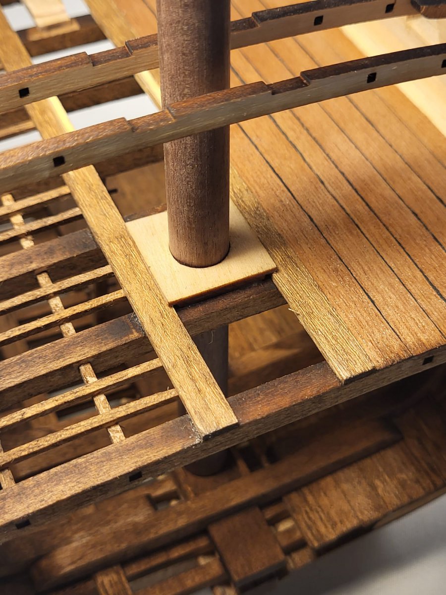

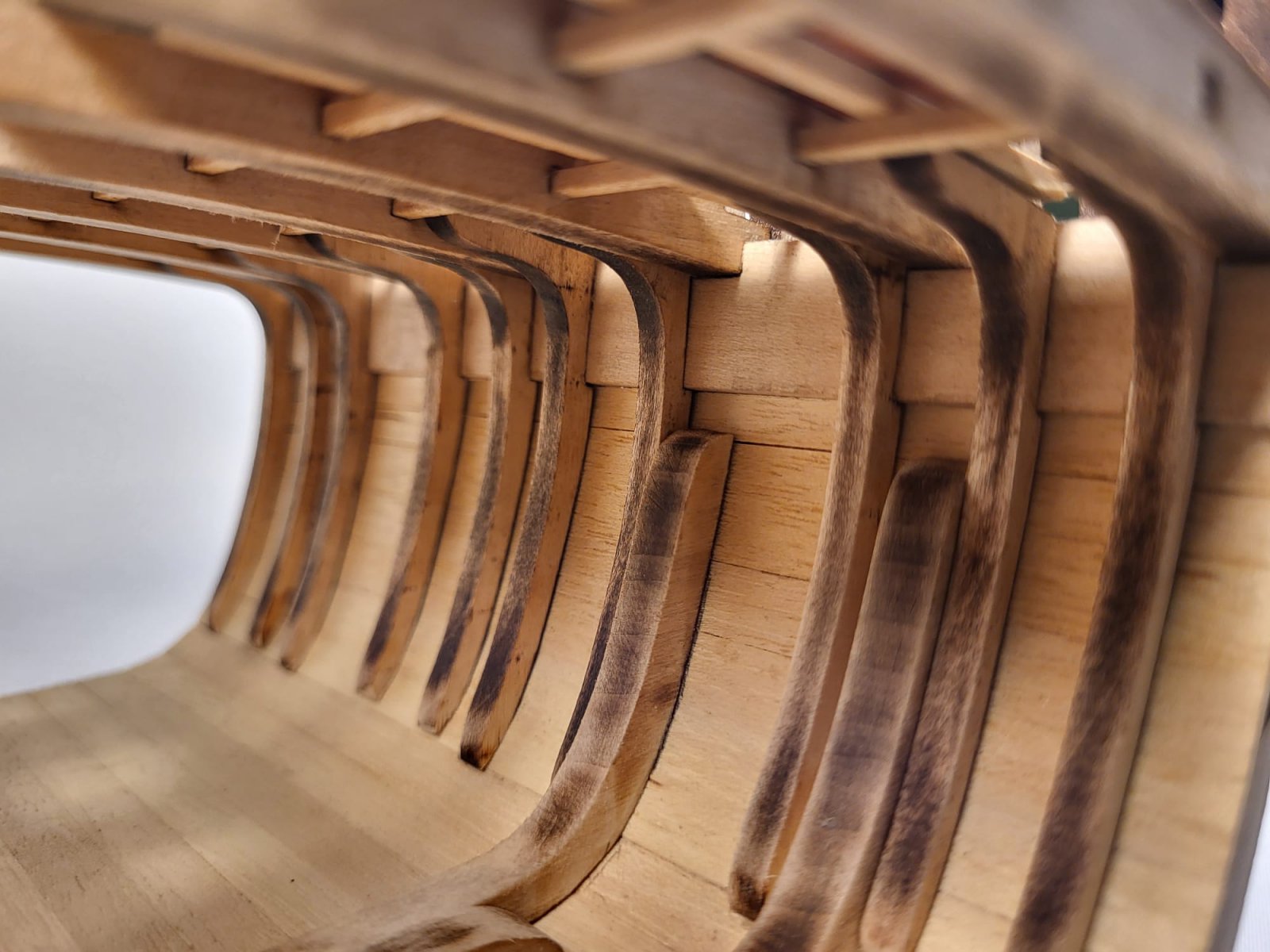

    Hierbij weer een update van de voortgang. Na plaatsing van de dekbalken moesten de knieën in het ruim nog geplaatst worden. In de uiteindelijke versie van het model worden de balken en de knieën steeds tegelijk geplaatst, omdat ze ook tegen elkaar aan moeten komen en je er later toch moeilijker bij kan. Keer op keer blijkt: al doende leert men! En, alles voor een aangename bouwervaring straks. De bouwbeschrijving groeit gestaag mee (inmiddels 35 pagina's) en gaat gelijk op met het project.
    De spanten worden nu aan de bovenkant aangevuld met de ontbrekende stutten. Tijdens dit werk worden op diverse plaatsen de stutten aan de onderkant ingekort om ruimte te maken voor de geschutspoorten. De onder- en bovenkant van deze poorten worden gemarkeerd door klossen die met een schuine las zijn ingelaten in de omringende stutten.
    Nu is de dekinrichting van het overloopdek aan de beurt, en daarbij moet ook rekening gehouden worden met de dekinrichting van het verdek daarboven. Als voorbeeld: de spil die op het verdek komt steunt op een spoor dat op het overloopdek komt. Ook met de plaats en helling van de mast moet rekening worden gehouden:

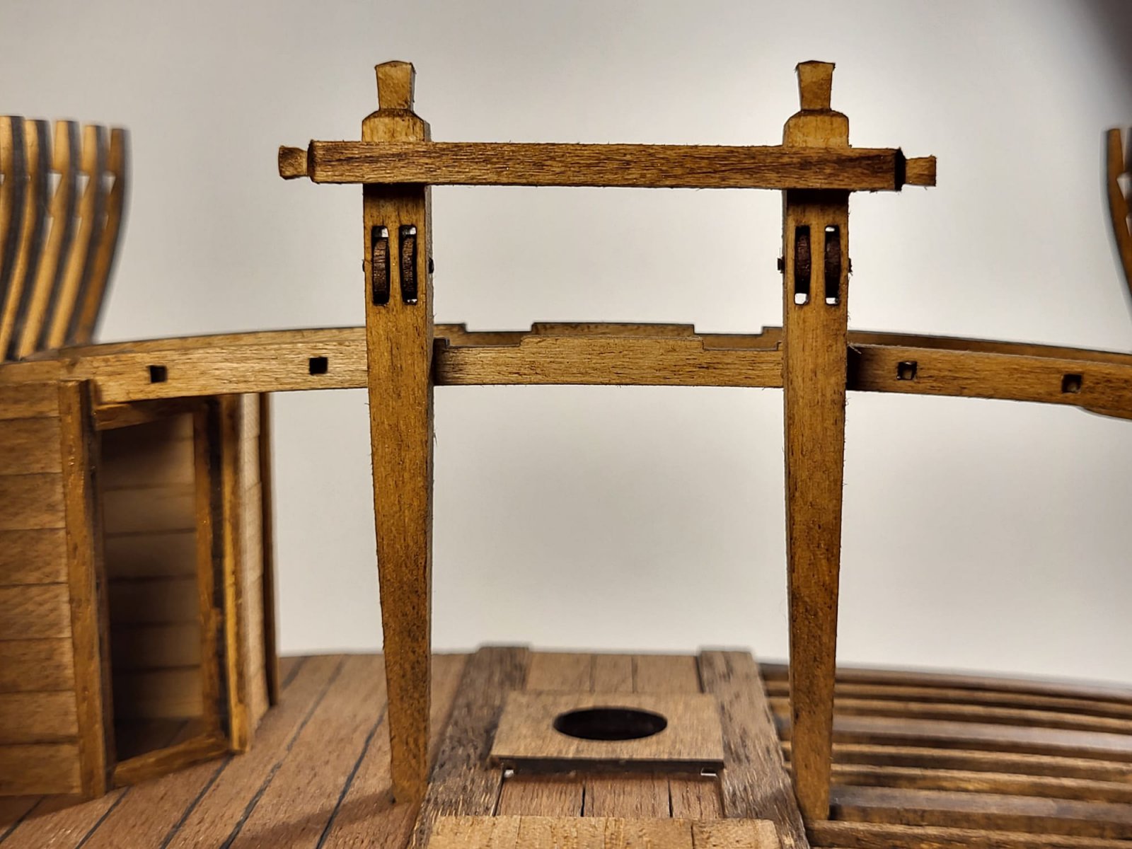

    Achter de visser voor de grote mast komen twee kleine knechten met een betingbalkje:

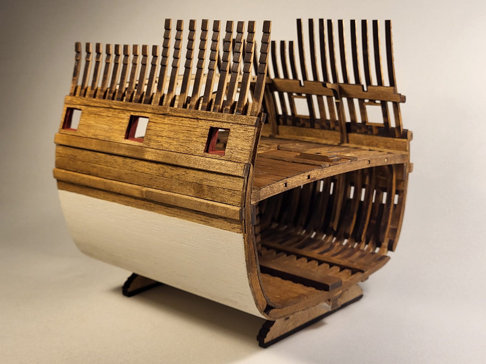

    Aan de buitenkant worden de berghouten geplaatst, de poorten rood, en het gedeelte onder water in wit/harpuis geschilderd. Tussendoor heb ik diverse delen alvast in midden-eiken gebeitst, en dat levert dan het volgende beeld op:
    Heel hartelijk bedankt voor het meekijken/lezen, en ook voor jullie berichten en likes!

    Ik zou wel nadenken over je laser als je er een pakket van gaat maken. De roet aanslag is minder op het hout en dan voornamelijk de balken. Ik zou dan toch gaan nadenken om de onderdelen te frezen. Zoals je ook ziet bij de Allert of bij de Bluenose pakketten.

    Over de roetaanslag: inderdaad is dat niet altijd even fraai, vooral als je het deels laat zitten zoals ik... dat is om tijd te besparen, maar ik vind het resultaat op de zichtbare onderdelen lang niet slecht or onrealistisch. Ik ben wel aan het zoeken naar een manier om het hout schoon te maken zonder te schuren, want het bekende probleem is wel dat je de korrels in het hout schuurt soms, en het nooit echt goed schoon krijgt.
    Frezen zou zeker een schoon alternatief zijn. Ik had daar nog niet aan gedacht en het is sowieso de moeite van het onderzoeken waard. Ik wist niet dat andere bouwers dat deden trouwens.
    De handigheid van lasersnijden is momenteel wel dat ik het zelf vrij snel hier thuis kan doen. Zoals altijd: keuzes, keuzes!

    Het principe van frezen gaat hetzelfde als lasercut. Alleen dan met een extra z as en een motortje. Die zwarte roet is inderdaad het probleem dat het overal in kruipt. En de look van het hout aantast, vooral als het zichtbaar moet blijven.
