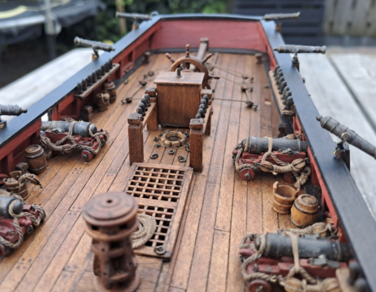

    Schitterend allemaal Matthias! Complimenten. Ik kom in Amsterdam even luisteren naar je presentatie.
    Toch een vraag: klopt het dat de trap nu binnen het terugslagbereik van het kanon uitkomt? Zo ja, lijkt de trap het laden en vuren te hinderen. Klopt dat?
    Omdat de constructie van een dergelijk schip zo prachtig en accuraat weergegeven wordt met dit model, zou ik het nog mooier vinden als dit soort details ook kloppen. Dat zou “het puntje op de i” zijn.
    Ik heb met de bouw van mijn bounty me daar ook een klein beetje aan gestoord. Daar speelt namelijk het zelf de probleem. Zie foto hier onder. Ik zag geen andere oplossing binnen de kit dus heb het maar zo gelaten. Het is geen negatieve kritiek dus!
    Laatst bewerkt: 9 sep 2023
    TIMBERWOLF en Matthias Noback vinden dit leuk.

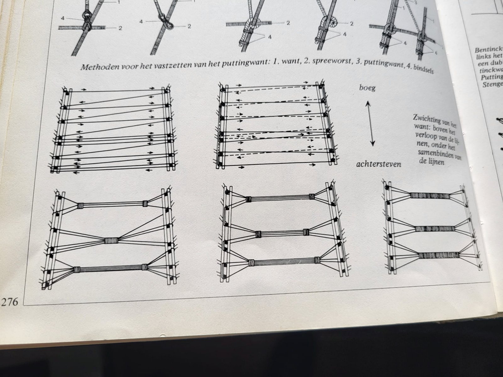

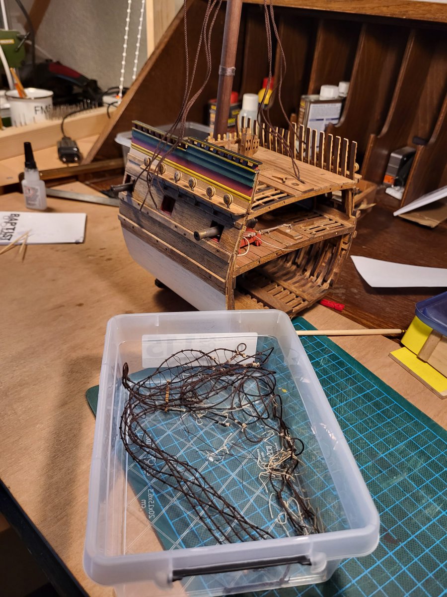

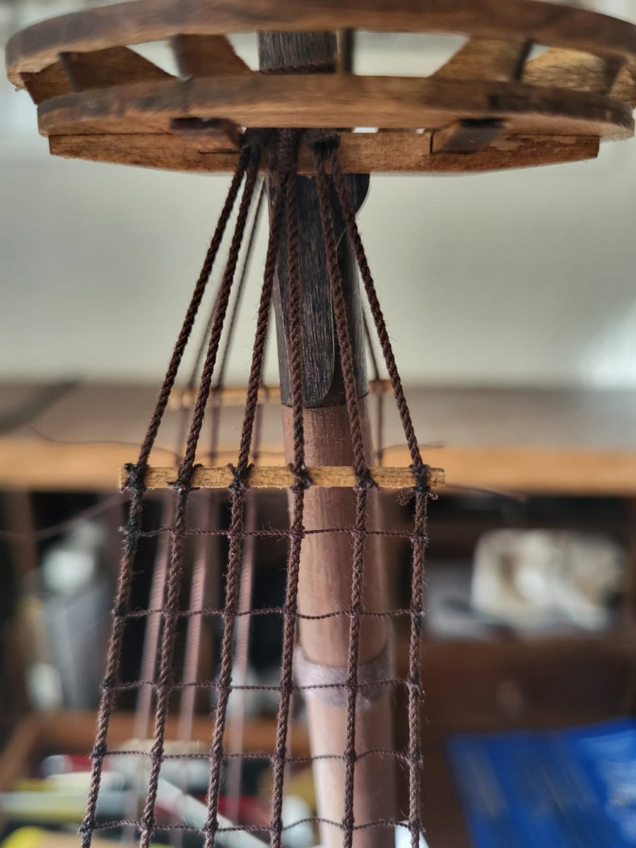

    Dan een vraag aan jullie, deskundige lezers: ik ben bezig met het want.
    Nu begrijp ik dat er tussen de beide spreeworsten een zwichting zou moeten komen, die ervoor zorgt dat de voorste touwen niet in de weg zitten als de grote ra gebrast wordt. Ik zie in Mondfeld de volgende weergave:
    Hebben jullie hier ideeën over of aanwijzingen voor? Is het de bedoeling dat de bundeling van die dwarslijnen achter de mast komt en daarmee het beoogde resultaat bereikt wordt?
    Hans Groenenberg en Stephan Kertész vinden dit leuk.

    Als halve leek in het optuigen van schepen, dacht ik dat de zwichtingen er voor zorgen dat de spreeworsten, en dus ook de hoofdtouwen van het want, niet naar buiten getrokken worden bij het aanbrengen van het puttingwant, en niet om er voor te zorgen dat de voorste touwen niet in de weg zitten als de grote ra gebrast wordt.
    Als ik de foto van je spreeworsten bekijk verwondert het me dat je de hoofdtouwen met een dergelijke grote afstand van elkaar er aan bevestigd hebt. Hierdoor komen de voorste hoofdtouwen van het want voor de voorkant van de mast terecht, wat inderdaad het brassen van de ra verhindert.
    Ik dacht niet dat het de bedoeling was van de spreeworst om de hoofdtouwen uit elkaar te houden, maar eerder te stabiliseren, en een bevestigingspunt te creëren voor het puttingwant.
    Een hoek in de hoofdtouwen ter hoogte van de spreeworst lijkt mij dan ook onnatuurlijk. Dit corrigeren vereist natuurlijk ook dat alle weeflijnen opnieuw aangebracht worden.
    De tekeningen van de zwichtingen in zu Mondfelt verwonderen mij dan ook, waar de zwichtingen tussen alle hoofdtouwen aangebracht worden. Immers, tussen de voorste hoofdtouwen zit de mast in de weg.
    Nu komt mijn wijsheid vooral van HMS Victory, die eventjes een 100 jaar later gebouwd is, maar in het boek van de 7 Provincien van Dik is ook geen knik in de hoofdtouwen van het want te bespeuren, en samen met een bevestigingspunt van de onderzijde van de voorste hoofdtouwen dat achter de voet (waar de mast door het dek gaat) van de mast ligt, zou dit voor voldoende maneuvreerruimte voor het brassen van de ra moeten zorgen.
    Alvast succes met dit mooie project.

    Mathias, kijk nog eens goed naar mijn verslag. Ik zie dat je een stukje hout hebt gebruikt als spreeworst, echter was dit normaliter een dik stuk touw al of niet gereeft. Maar ook zoals herman aangeeft duwt het de touwen uit elkaar. Dit is niet correct. De wanttouwen lopen in 1 lijn van het masthoofd naar beneden. De spreeworst word dan zonder spanning op het want gemonteerd en doet als dienst om het puttingwant op te vangen.

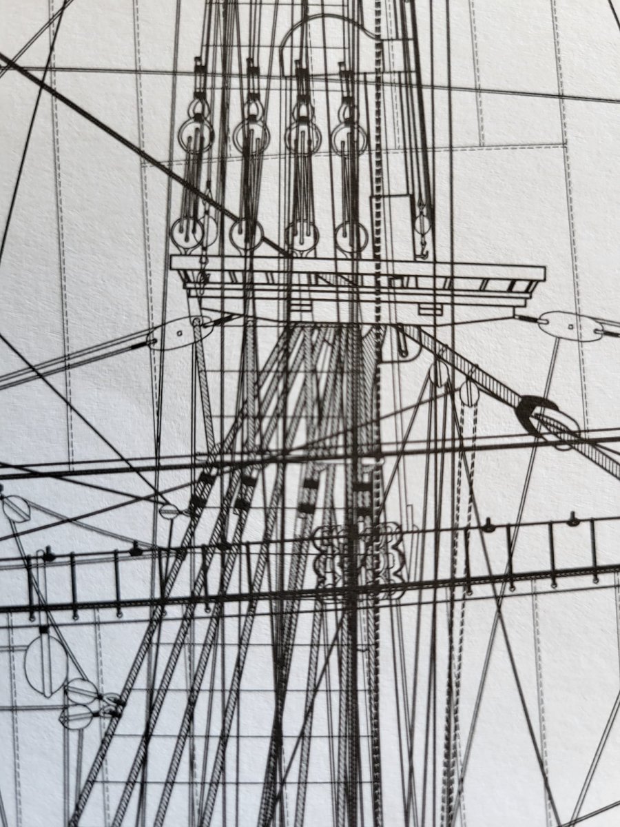

    Bedankt voor jullie suggesties, @Stephan Kertész en @Herby63 . Het idee dat de zwichting helpt bij het brassen kwam van Mondfeld. Ik zie het niet terug bij Anderson. Daar wordt het inderdaad genoemd i.v.m. het puttingwant.
    Overigens zag ik die knik in de hoofdtouwen wel in de tekening van Hoving/Emke. Zie de bijlage. Op de tekening lijkt het er ook op dat de spreeworst geen touw is, maar het was kennelijk wel gangbaar.
    En misschien moet er toch ook maar een puttingwant op. Het model stopt bij de mars, maar het is wel mooi als het want tot de mars loopt denk ik.
    Ik dacht dat ik er bijna was! Maar nu voel ik toch een rigoreus knipmomentje aankomen...

    De knik in het want komt van het puttingwant. Die trekt aan het onderwant. Iets wat je vaak op modellen ziet. In het echt zitter er zulke krachten op de touwen van het hoofdwant dat dit niet of nauwelijks gebeurt. Beetje vreemd om dit detail in de tekeningen te vermelden. Je laat immers ook niet de spanningen op de stagen zien die je met een model krijgt. Je kan trouwens een model tuigen zodat die spanningen niet te zien zijn. Ik probeer dit zo goed als ik kan op de PW te maken, maar dit is niet makkelijk om te doen.
