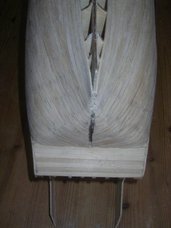

Hier de spiegel zijde je kan hiet zien dat ik hem wel voldoende heb afgeschuurd,
voor het roer hou ik nog ruimte over.

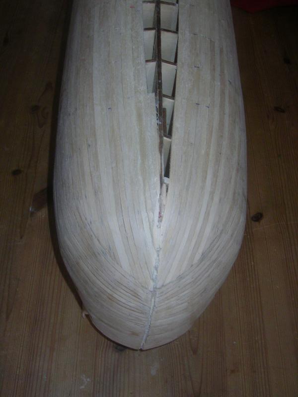

De boeg ziet er goed uit ik ben te vreden.
Ik heb verder geen moeilijkheden gehad.
