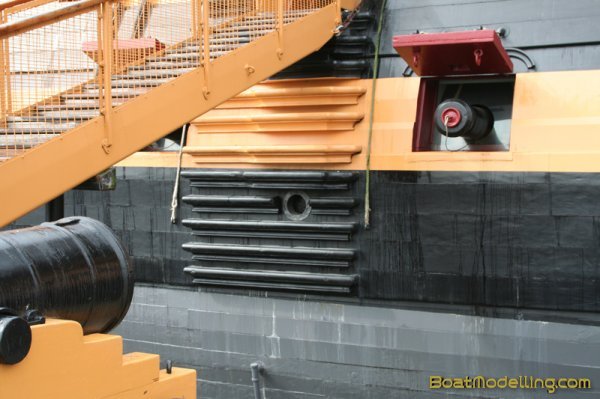

Bij het schuren van de romp hoe glad moet deze zijn? Wat ik hier mee bedoel mag je helemaal geen overgangen meer voelen en moet deze ook perfect glad zijn.Ik heb eerst geschuurt met een iets grove korrel en daarna met een fijne korrel.
mvg john
Johnboy
Het is een eigen keuze ik heb in het begin van dit draatje er iets over geschreven.
Ik vind dat je iets mag zien.
Lees even mijn berichten in het begin van het vers;lag.
Groet ron
Johnboy
Aan de echte Victory kan je ook nog de individuele planken zien.
Zie foto:
