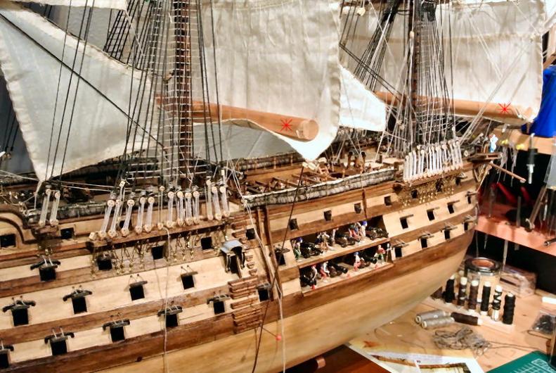

Fixeren zeilen van de Grote Ra (Afl. 108 e.v.)

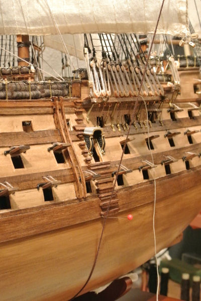

Het fixeren van de 3 zeilen aan de grote Ra (zie ook: fokkenmast fixeren Blz. 130 # 1949) zou enige moeilijkheden op kunnen leveren omdat er niet genoeg ruimte onder de kiel aanwezig is om de “omloopdraad” te fixeren.
Omdat dit een absolute voorwaarde is, anders zouden de ra’s alsnog kunnen verschuiven en heeft de omloopdraad geen zin.
Ik heb dit opgelost door zowel aan Stuurboord, als aan Bakboord 1 x een knopspeld door de omloopdraad heen net onder de traptreden vast te zetten, en even een licht tikje met de mini-hamer na te geven. (Zie foto)
Je zou bij wijze van spreken zo je schoonmoeder/vrouw/vriendin/buurvrouw de voetpaarden in kunnen sturen,
om je behulpzaam te zijn met het lopend want (Safety First).
succes A3

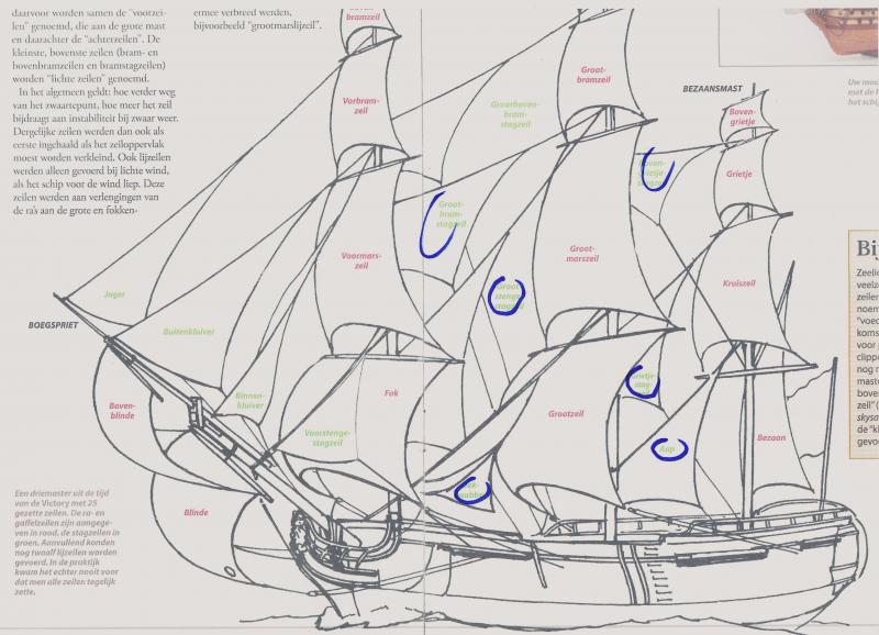

Dag allemaal
Ik ben druk doende om de ra"s en de zeilen te monteren. Maar ondervindt moeite met de benamingen van de zeil en mastdelen.
Kan iemnd mij helpen met een overzicht waarin de mast- ra- en zeilbenamingen voor de Victory duidelijk worden geillustreerd.
Bij DeA. staan natuurlijk wel de afzonderlijke delen benoemd, maar ik mis een totaal overzicht.
Vriendelijke groeten
HenRie
welk zeil zit waar ?
Dag allemaal, Ik ben druk doende om de ra"s en de zeilen te monteren.
Hoi HenRie,
Ik zat eigenlijk met hetzelfde probleem "ik kon door de zeilen de boot niet meer zien".
Ik heb ergens deze afbeelding van het Internet geplukt, alleen weet ik niet meer waar.
door het uploaden is de afbeelding wel erg klein geworden, als je me even een PB'tje
stuurt met je emailadres dan kan ik hem wel even sturen op A4 formaat,dan kun je ook
inzoomen.
Gr. A3

Hoi HenRie,
HenRie,
Heb op het internet nog wel dit kunnen vinden:
De benamingen in het tuigage-/zeilplan van een viermaster.
De masten van voor naar achter, de stengen en zeilen van onder naar boven:
zie:
Windjammers (even doorscrollen)
A3
Bedankt a3seidel voor je uitvoerige informatie, de afbeelding met de benamingen had ik ook al eens gesignaleerd en afgedrukt, maar ik weet ook niet meer waar.
Het Windjammr overzicht is ook heel uitvoerig, heel bruikbaar.
Ik moet er toch wel uitkomen.
Groetjes, HenRie

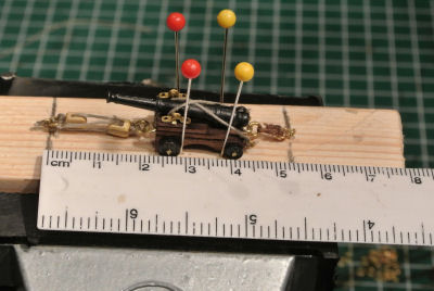

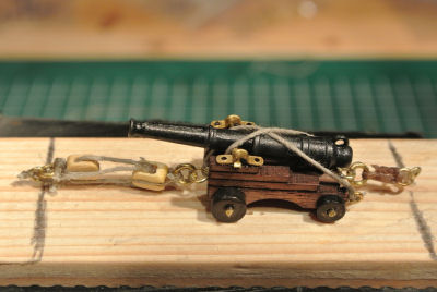

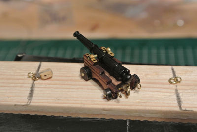

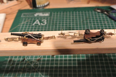

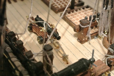

Opstellen van de kanonnen op het bakdek Afl. 108; Blz. 13; afb. 1+2
Hier mijn voorbeeld om de beide extra 12 ponders aan het bakdek vast te sjorren middels een talie.
Omdat je maar beperkte mogelijkheden achter de wanten hebt, heb ik de beide Kannonen eerst op een stukje hout in de bankschroef voor-gemonteerd.
Eerst 2 gaten van 0,5 mm onder 45 Graden geboord op een steek van 55 mm om de twee dek-oogbouten enige steun te geven bij het aanspannen van de talie, en daarna de complete unit op het bakdek geplaatst.
Door middel van een kruisband over de loop van het kanon heb ik deze nog extra vast gezet.
succes A3
