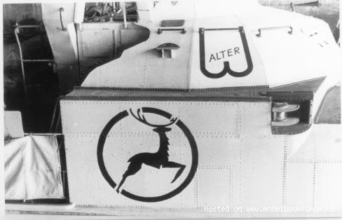

Hier wat plaatjes die ik van nacht nog tegen kwam op een site of wat.
Misschien al bekende er tussen voor sommige onder ons, maar dit geeft wat kleur op deze grouwe dag. Hier regen en dus ideal bouw weer, maar ja, mijn werk kan niet zoonder mij dus zo maar aan de slag.
De mijn komt van een bouwverslag van een S-100
De bouwer van die S-100 had als Schnellbootweiss 90% wit met 10% zwart genomen
Zijn zelf bouw mijn was van een houte bolletje met cocktailprikkers...
Op de bovenste foto's duidelijk geen vierkant vlot maar een "bootje".
