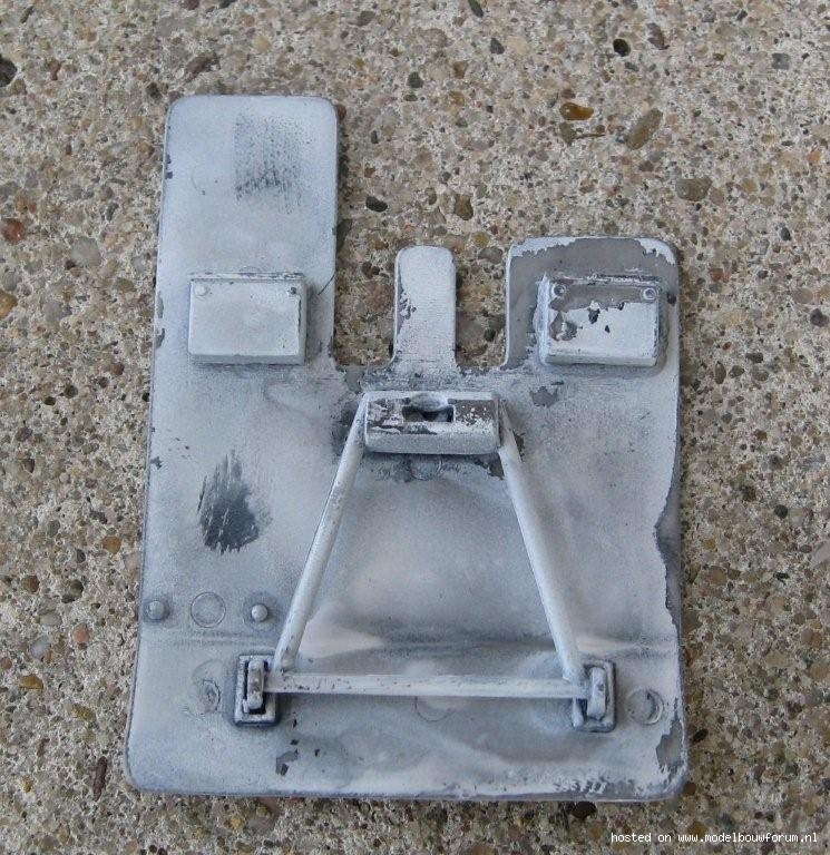

Bedankt voor het recept, ga zo eens door de verzameling potjes heen om te zien wat ik heb.
Ik heb nu eerst een zwarte ondergrond gespoten en daar weer een laag mat wit over heen alles met airbrush.
Zal zo foto plaatsen!
Dit zijn dus TESTJES!!! Niet definitive resultaat.
Verf is er op het moment al weer zo goed als van af.
Ben gewoon wat aan het uitproberen om een mooie kleur te krijgen en wat weather effect van slijtage en vuil.

Dat ziet er al aardig schnellbootweiss uit Joris! Mooie weathering ook!

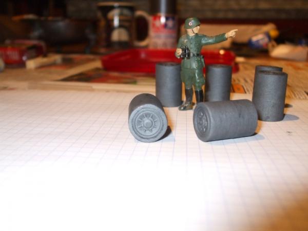

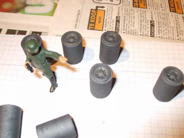

Ik heb eennamiddagje geknutseld met tankwieltjes en pvc buisjes en denk dat ik redelijk overtuigende 1/35 'tiefbomben' geproduceerd heb. Hier zijn ze, in hun eerste laagje gun metal verf :
full
Het soldaatje erbij voor de schaal
full
Heb er acht, dus op alke rail 4
Straks randjes nog bijschuren, tweede laagje verf, en dan op de rails!

de diepte bommen zien er zeer overtuigend uit, zou nooit geweten hebben dat het tankwielen zijn geweest.

Fraaie dieptebommen!
Voor de kenner inderdaad te herkennen als wielen van een Duitse Panzer 4, maar gelukkig zijn er aan de waterkant niet zoveel kenners van dat spul...;)
:rolling: 'bijschuren' Dit is Vlaams voor het laatste fijne schuurwerk.
Idd panzer IV wieltjes.. maar ik vind dat ze de vergelijking met het echte spul, zeker vanop een aardige afstand wel doorstaan.
Ik heb me rot gezocht naar een pvc buisje met de geschikte diameter, maar had dit niet in de voorraadkast zitten.. naar de modelbouwwinkel dus.
Wat kreeg ik daar gratis en voor niets mee? De plastieken cilindertjes die in de rolletjes papier voor de kassaticketjes zitten :D Daar dus mee verder gewerkt, en ziet er redelijk uit.. of hoe modelbouw niet duur moet zijn.

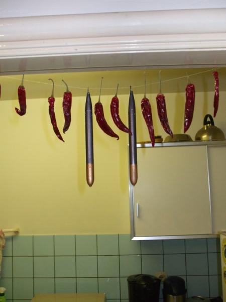

Torpedo's hebben hun laatste laag verf gehad, en hangen te drogen. Straks de afplaktape eraf halen.
Ondertussen wel even opletten als ik chili con carne of spaghettisaus wil maken :D
full
Oei..........heeeeeet....... die torpedo's!!!
als het eten toch niet bevalt, zou ik eens de torpedo buizen checken...........??!!

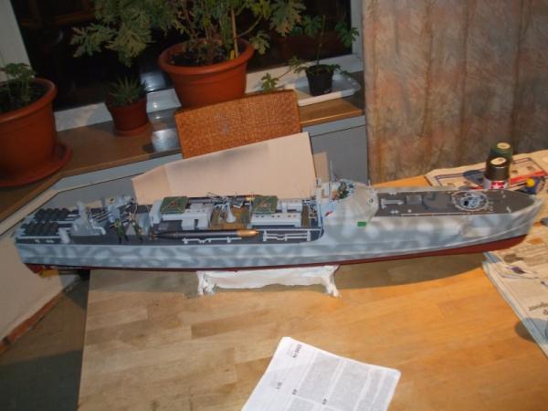

Het was een laat bouwavondje, maar met resultaten:
full

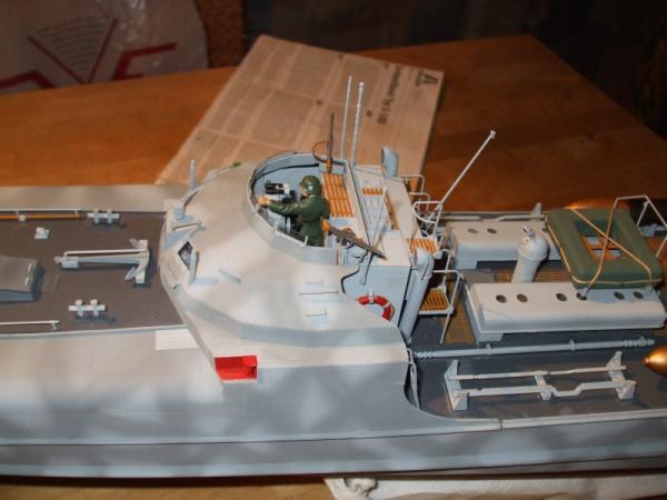

MG42 op de kalotte (beide kanten)

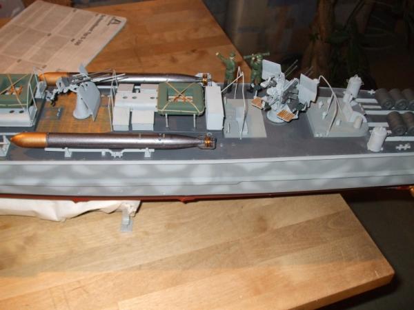

torpedo's zijn klaar en liggen provisoir (los) op hun rekken

Overzichtje...
Bemerk ook dat de 1e Panzer Lehr divisie ondertussen mijn s-boot bezet houdt. Zijn op zoek naar de wielen van hun panzer :tank::bad-words:
Morgen op het programma : torps vastmaken, mijnen ook.. hier en daar wat bijschilderen, en misschien beginnen met mijn verder plan voor het aankleden van de brug en kalotte.
