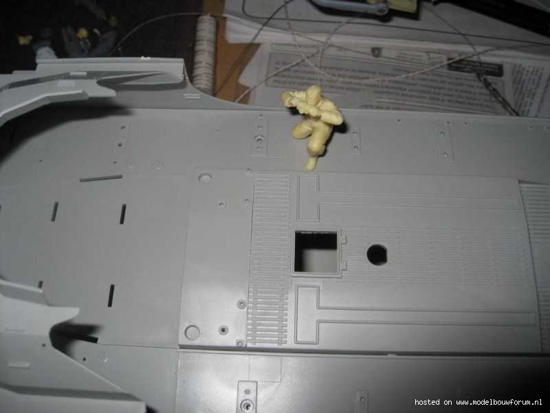

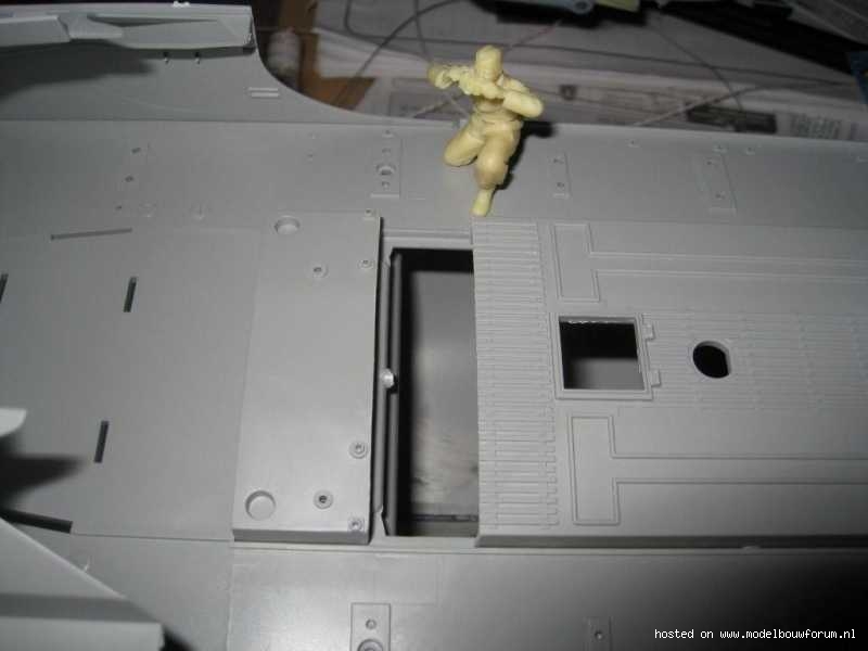

Heren, hebben jullie het dek vast of los zitten?
Ik bedoel het boven/achterdek om nog bij sevo's enz. te kunnen.
Ik zit te denken om het dek te splitsen achter de brug.
Wat denken jullie?
Hallo Joris.
Ik heb het achterdek alleen vast zitten met schroefjes.
Doorgesneden vlak achter de voorste reserve-torpedosteunen.
Het verhoogde achterdekje iets verder naar voren doorgesneden, meteen voor het rooster.
Op die manier kunnen alle (fragiele) uitkijksteunen vast komen te zitten, en kan je tóch zonder problemen je verhoogde achterdek en eventueel je complete dek loshalen.
Evenwijdig aan de randen van de romp heb ik L-profiel gelijmd; hier komt straks vaseline op. Dat houdt het water buiten.
Op mijn foto van de roerservo's (een blz terug) kan je dat zien.
Top Roel, dit scheelt een hoop denk werk.
Ga ik ook doen zo!
Dank u!!!
