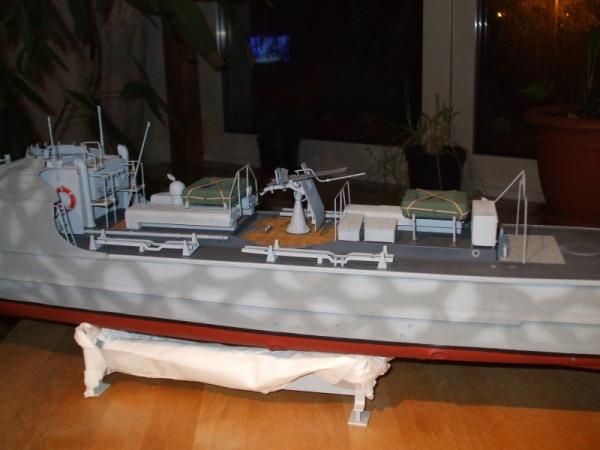

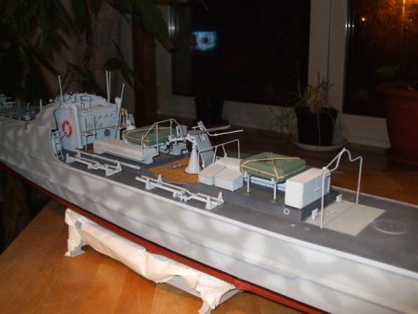

Dat gezegd zijnde. Hier zijn mijn vorderingen over de laatste twee dagen. Ik weet dat het niet veel is, maar het is alles wat ik ongeveer aankon :
full
vlotjes geschilderd, draad er rond, gemonteerd
full
zwillingflak gemonteerd...
full
overzichtje...

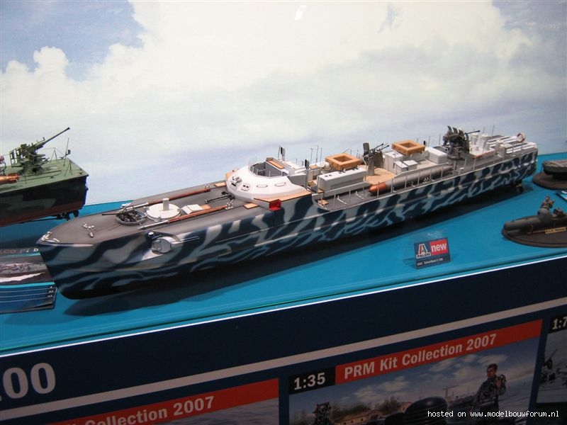

Kwam net een plaatje tegen van de S-100
Zo te zien is het de intro van Italeri van de S-100
Klopt, Joris, het is het demomodel van Italeri zoals zij vorig jaar op Neurenberg stond. (zonder bemanning)

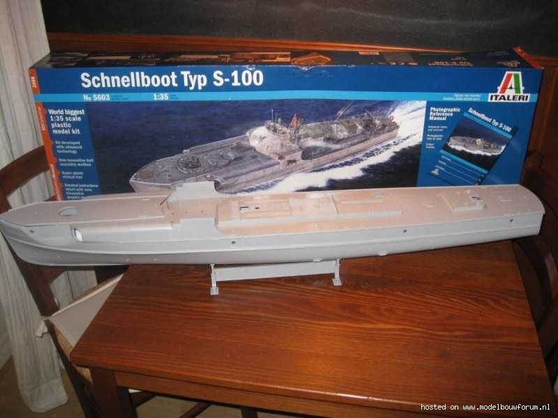

Na eerlijke, rechttoe-rechtaan kritiek van Lex heb ik vandaag schuurpapier en airbrush wéér ter hand genomen en mijn schatje toch maar een ander jasje gegeven. Iets minder uitbundig en met minder harde lijnen.
Persoonlijk ben ik hier meer tevreden over dan over het vorige schema.
Biedt ook meer mogelijkheden tot wheathering.

Grappig vind ik het wel al die meningen hier.
Hier van mij een nieuwe mening....
Ik vond je oude camo stuk toffer...
Maar da's smaak toch?
Heeft jouw nieuwe motiefje in het echt rond gevaren of is dit een beetje van je zelf en een beetje van...
Joris, wat mij betreft hier verder gaan! Gewoon snel bouwen, ben je zo bij!!
Roel, Vind ik ook mooier dan je eerste camo, stuk rustiger.

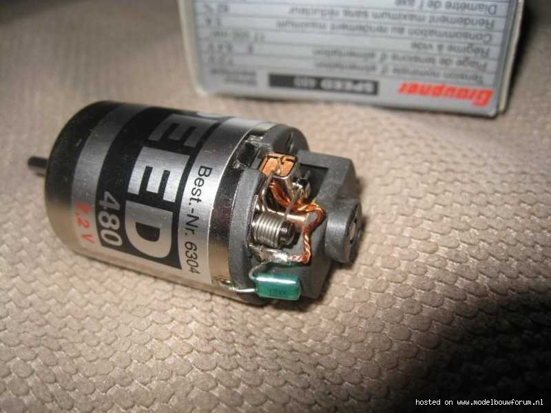

Heren, hier de krachtbronnen die in mijn S-100 komen.
Dit zijn een links en een rechts om draaiende motoren.
Meer kracht voor dan achteruit.
Midden as laat ik vrij mee lopen.
Na overleg in de hobby zaak even overwogen om een b.v. 500 motor op de middenas te zetten maar ik vind het niet nodig.
We zien wel wat het gaat doen met deze twee krachtbronnen.
