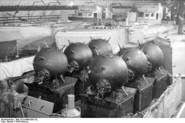

Hoi!
Ben even aan het surfen geweest (kalm namiddagje op het werk ;)).
Volgende zeer interessante foto uit het Bundesarchiv tegengekomen voor degenen die mijnen plaatsen op h et achterdek, waaronder dus Maarten F.
Hier is ie dan :
full
Een bende s-booten in een bunker, waarop duidelijk de mijnen. Ik vermoed dat het wel om een oudere klasse (s38) gaat. Je ziet heel mooi de mijnen en hun ankers!
